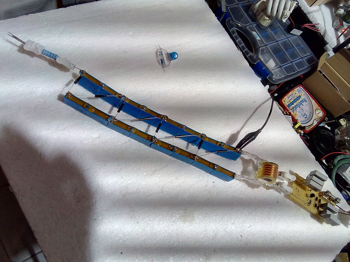

von Gunter (Gast)
So was ähnliches habe ich ja auch gemacht. Siehe Bild.

So etwas ähnliches habe ich ja auch gemacht. Die Erdung muss aber sein,
da ansonsten die Elektronen zu wenig attraktiv für die diversen Teilchen
die in der Luft rumschwirren sind, um eine ordentliche Elektrifizierung
durchzuführen. Vor allem die der Sauerstoffatome, die 13,nochwas elekton
Volt benötigen.

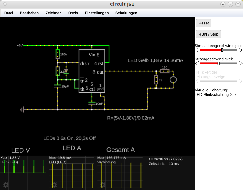

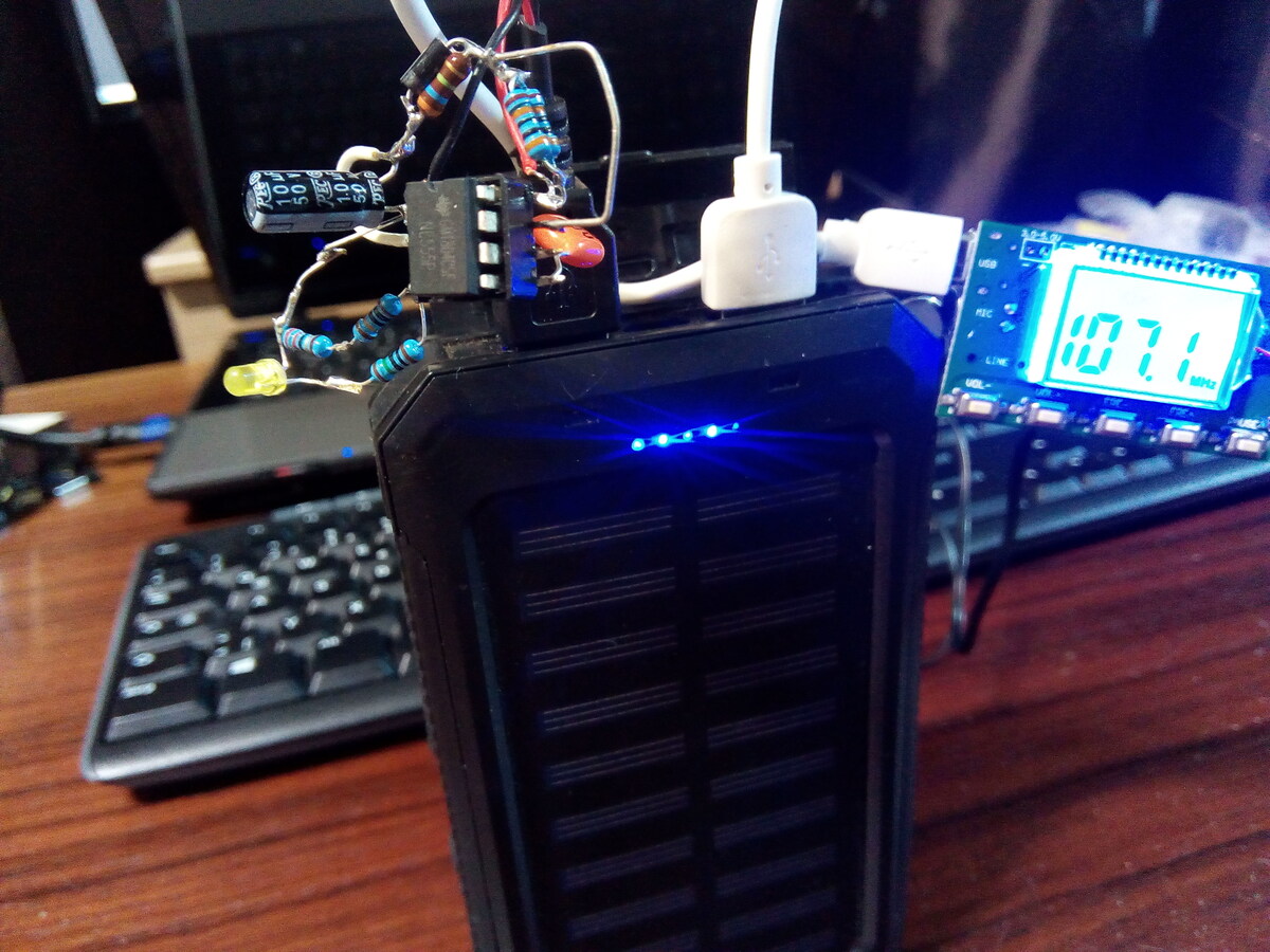

von Gunter (Gast)
Das kann ich hier auch noch reinschreiben. USB-Powerbänke schalten immer
ab wenn eine kleine Last dranhängt. Wer das Problem auch kennt, dem
könnte mein kleines Gadget helfen. 166+20 mA für 3 Sekunden pro Minute.
Kann verbrauchsmässig noch optimiert werden.
