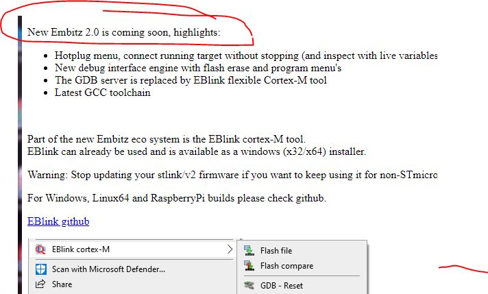

Der Entwickler aus Holland, der das Ding geschrieben hat fleuchte doch
mal hier herum? Was wird denn nun aus 2.0 was seit gut 3 Jahren
abgekündigt war? EmBitz ist die wohl beste IDE, die man im Bastelbetrieb
umsonst kriegen kann.

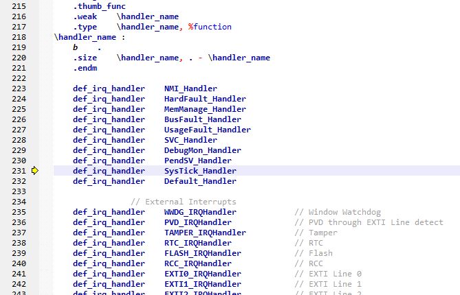

Naja, mal testen... wobei ich so rund 10 Ints habe, alle Timer benutzt,
alle Interfaces, DMA.... und die werden halt von der Vector Table aus
angesprungen,  die im Startup initialisiert wird nicht aus dem Code
heraus.
Mal schauen, ausprobieren bringt manche Lösung...
-15kb bringt die auf 80kb ohne LTO jedenfalls.
edit: keine Wirkung! Auch von der Codesize nicht. Das System startet
nicht mal auf. Ab hier verabschiedet er sich beim Debuggen mit LTO, beim
ersten Delay, was auf dem Systick basiert.
Gast #6892971
Gibt es aber was drüber:
https://stackoverflow.com/questions/53997196/gcc-8-for-arm-in-lto-mode-is-removing-interrupt-handlers-and-weak-functions-ho
Darum geht es
 .weak    \handler_name
Nur wie man das behebt erschließt sich mir noch nicht. Das Thema wurde
hier auch mal diskutiert, entfernte sich dann aber leider recht schnell
weg in Fachsimpelei von sich anzickenden Insidern, ohne dass eine Lösung
entstand. Nur dass es ein Bug ist, das der Linker weak Funktionen, die
im ASM oder Linker Script stehen ignoriert und weil sie keinen Caller
haben löscht.
Ab GCC 7 trat das auf, Embitz 1.0 hatte GCC 6
Beitrag "arm gcc 7.2.1 -flto broken?"
Da die F103er aber 128kb nutzbaren Flash haben lasse ich jetzt LTO aus,
pfeif drauf, ist ja Platz genug da.
