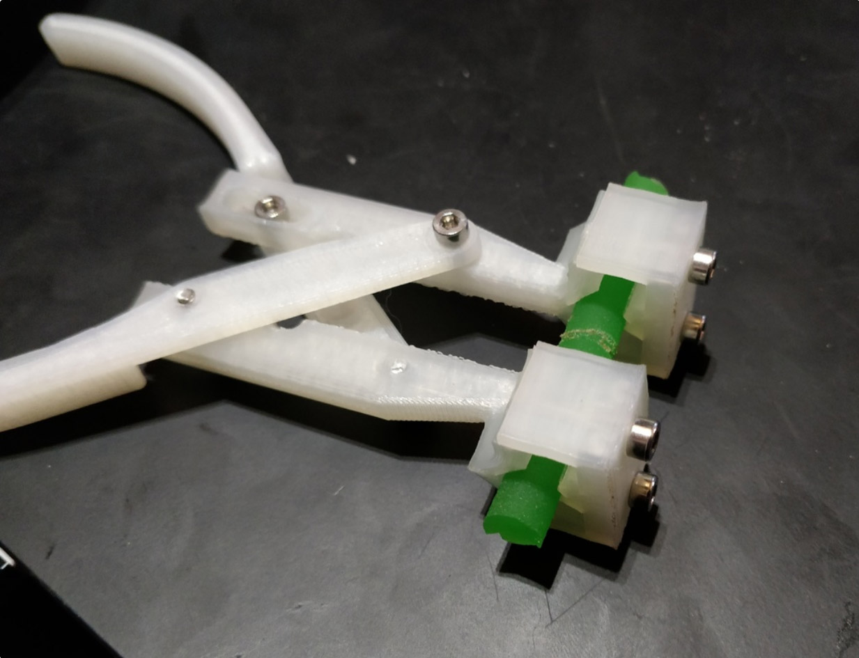

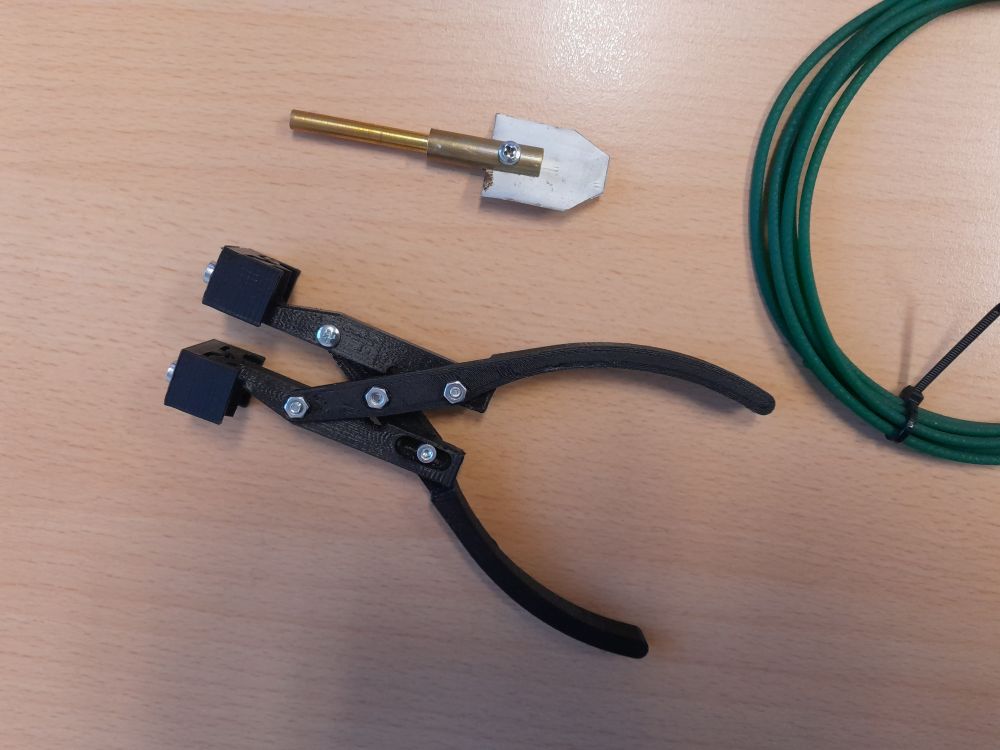

Johannes U. schrieb: > Bis jetzt finde ich nur Meterware (PU) wuesste aber nicht, wie ich die > selber verscheissen koennte. Das Problem hatte ich bei meiner Graviermaschine auch. Zu unpassender Zeit, logisch. Man benötigt zum Verschweißen von PU-Riemen einen Schweißspiegel und eine Führungszange, sonst wird das nichts. Den Schweißspiegel habe ich aus einem Stück Messingrundmaterial und einem Alublech (Kupfer war auf die Schnelle nicht zu haben) gefertigt. Steckt in einem alten 30Watt Ersa. Für die Führungszange gibt es ein passendes Modell bei Thingiverse zum ausdrucken. Ich find's grade nicht wieder. Man kann die Werkzeuge natürlich auch z.B. hier kaufen, es gibt auf der Seite auch eine Anleitung zum Verschweißen http://www.horst-rother-gmbh.de/Lieferprogramm/Rundriemen/Werkzeug.html Uwe

Johannes U. schrieb: > Bis jetzt finde ich nur Meterware (PU) wuesste aber nicht, wie ich die > selber verschweissen koennte. PU-Riemen verschweißen geht leichter als man denkt. Bestell einfach genug Material, dass Du mindestens 10 Versuche hast, dann wird es beim vierten klappen.
> Für die Führungszange gibt es ein passendes Modell bei Thingiverse. > Ich find's grade nicht wieder. Adjustable Polyurethane PU Round Belt Welding Clamp https://www.thingiverse.com/thing:3417119
