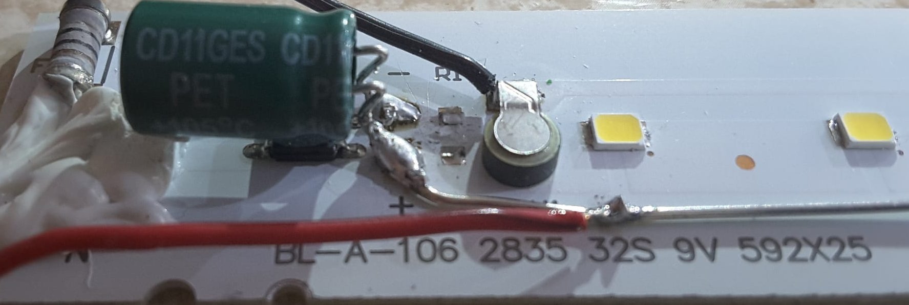

Im Baumarkt gibt es zur Zeit für 8 Euro LED Unterbauleuchten für 230V 10
Watt und 60 cm Länge.
Unter der Handykamera flimmern die heftig, ich hab eine gekauft und
geöffnet.
Nach dem Brückengleichrichter gibt es nur einen einzigen Elko mit 4,7
Mikrofarad.
Es sind 32 9 Volt LED in Reihe geschaltet.
Wegen dem Flimmern kann ich sie nicht für meine Wellensittiche nutzen.
Die können bis zu 200 Bilder pro Sekunde noch sehen.
Würde man mit einem grösserem Elko das flimmern wegbekommen? Oder die
LED aufteilen und direkt mit Gleichspannung betreiben?
Ich habe leider keine Bauelemente mehr hier und müsste das erst
bestellen.
Würde die Lampe gern nutzen da sie sehr gut aussieht.
Ich bin für Vorschläge sehr dankbar.
Walter
> Mikrofarad.
Da muss noch etwas mehr drin sein. Was? Bild zeigen.

Nur ein grösserer Elko macht die 288V LED Kette noch nicht flimmerfrei,
der Strom wird wohl mit einem nicht erwähnten Widerstand begrenzt, ein
Elko mit Stromregler (NSIC2030, PM2011) hilft zumindest so lange die
Lampe nicht gedimmt wird.
Da du wohl keine neue Elektronik entwickeln willst, bleibt wohl nur ein
fertiger LED Konstantstromregler als Vorschaltgerät. Für 288V/35mA
schwer zu finden.

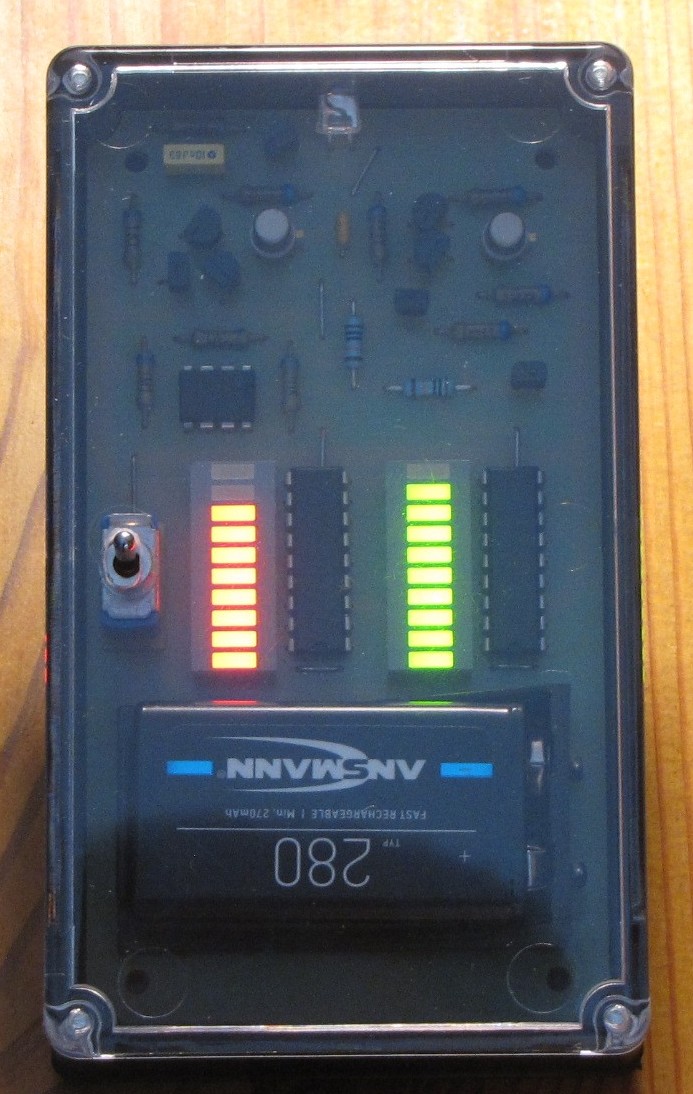

MaWin schrieb:
> Mit einem echten DC gekoppelten Scope und einer Photodiode als
> Stromquelle geht es, schleppt aber keiner in den Lampenladen.
Ja, genau, deswegen hab ich mir so ein Teil zum rumtragen gebastelt.
Tim D. schrieb:
> Das Ding interessiert mich. Gibt es dazu einen Schaltplan?
Mein "Meßgerät" ermittelt getrennt den AC- und den DC-Anteil im Licht
und zeigt beide mit LED-Zeilen an. Allerdings mache ich das komplett
analog und auch noch diskret. Das wird deswegen niemand nachbauen.
Ein digitales hab ich auch, ist nur eine Photodiode am AD-Eingang eines
µC, der dann auf einem 2x16-LCD die AC- und DC-Werte bzw. den
Flimmerfaktor (das Verhältnis der beiden Werte) in % anzeigt.
Und schließlich gibts natürlich auch eine Smartphone-App die irgendsowas
macht.

Ja, das stimmt. Das analoge Teil sogar noch viel größer und frisst noch
viel mehr Strom, aber das ist mir das liebste von beiden und das benutze
ich meist.
Im Anhang mal ein Bild davon. Gemessen wird gerade eine E27-IKEA-Birne
mit 6,3W. Deren AC-Licht (rot) liegt nur 3dB unter dem DC-Lichtanteil
(grün).

von ArnoR (Gast)
Abdul K. schrieb:
> Das sieht nicht nach einer haltbaren Referenz aus. Er vergleicht mit dem
Doch, ich hätte es gerne nachgebaut. Aber kein Problem, war ja nur eine
Frage.

von Anselm (Gast)
> (grün).
Magst du uns vielleicht doch den Schaltplan zur Verfügung stellen?
So ein Gerätchen ist schon mega praktisch.
2x VU-meter IC, 2x Balkenanzeige und etwas Analogtechnik ist angenehm
einfach.
Anselm

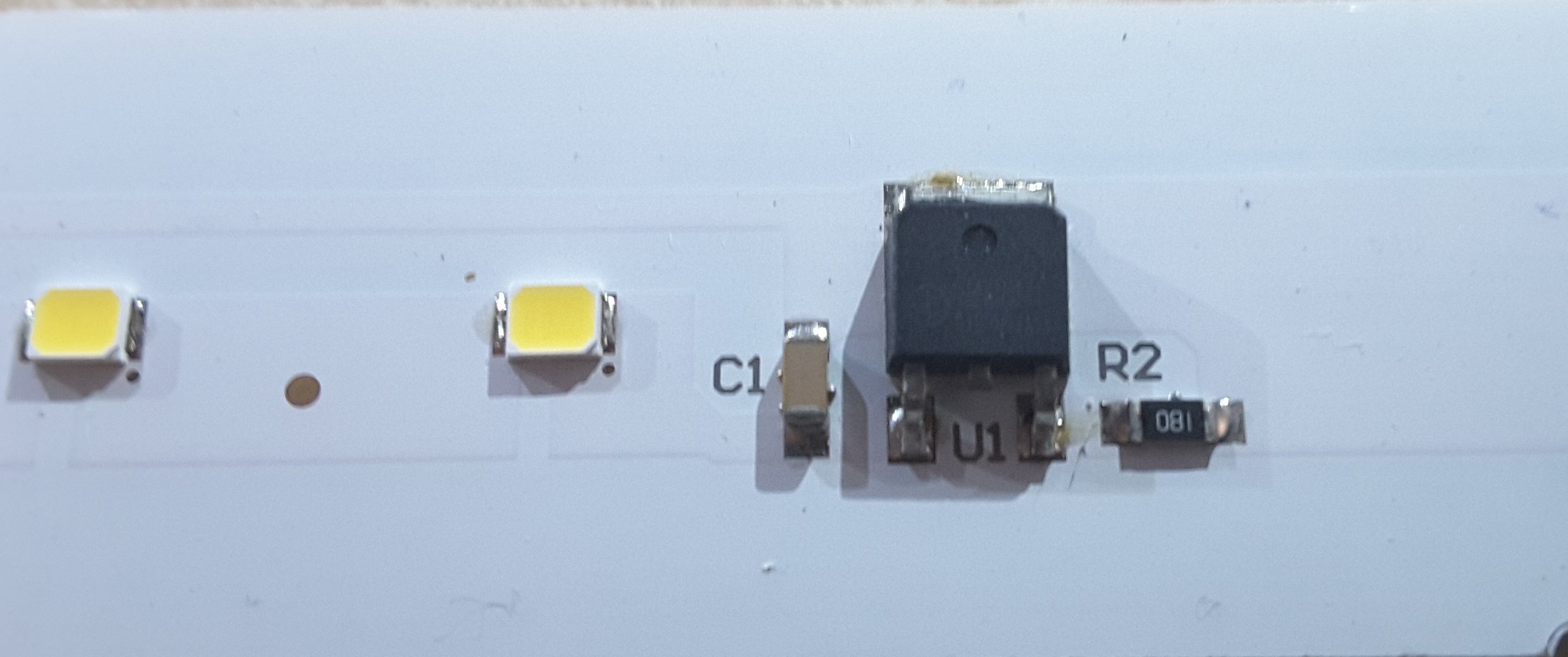

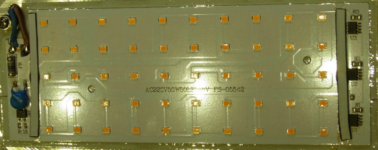

von Walter (Gast)
Hier die Linke Seite der Platine.
Unter dem Elko sitzt der Gleichrichter, der R1 ist zerbrochen...Von dem
Runden Bauelement (was ist das?) geht eine Leiterbahn ganz nach rechts
wo sich C1, R2 und U1 befinden. U1 hat keine Beschriftung.
Mehr gibt es nicht.
von Tim D. (Gast)
Walter schrieb:
>Von dem Runden Bauelement (was ist das?)
Könnte eine Diode sein.
von W.S. (Gast)
Hallo Walter,
ich habe hier mal das Innenleben einer chinesischen Lampe drangehängt.
Dort finden sich überhaupt keine Elkos, die irgend etwas wesentliches
speichern könnten. Solche Lampen flimmern also von haus aus  - ohne daß
man daran etwas ändern könnte, ohne das Ganze zu zertrennen und etwas
ganz anderes draus zu bauen. Ich vermute, daß die 3 Schaltkreise
lediglich dazu da sind, die Spitzen der Halbwellen ein wenig
abzuflachen.
Nun, so ein Teil kostet nur ein paar Euro, ist also wirklich billig.
Aber mit so etwas muß man wohl immer rechnen, wenn man fertige
LED-Lampen kauft. Die Dinger sollen am Stromnetz mit 220 Volt und 50 Hz
irgendwie leuchten, das tun sie ja auch, aber es flimmert eben. Ich hab
da so meine Bedenken, daß man dasselbe auch dann kriegt, wenn man teure
Markenware kauft.
W.S.

von Georg M. (g_m)

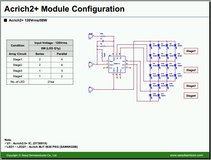

High Voltage Linear LED Driver,
z.B. BP5131D
von MaWin (Gast)
Das ist der Stromregler.
Mann, was pfuschst du dir da zusammen.
Erst ist angeblich auf der Platine nichts weiter drauf als ein
Gleichrichter.
Nun sieht man Sicherung, Widerstand, Elko, Stromregler,

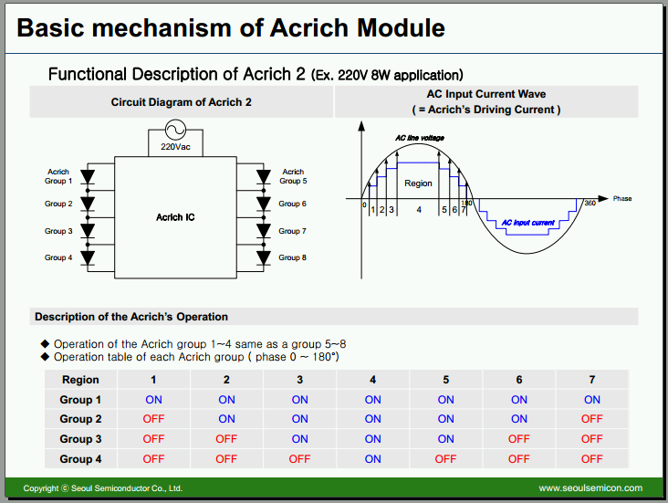

von Georg M. (g_m)
W.S. schrieb:
>... Schaltkreise lediglich dazu da sind, die Spitzen der
> Halbwellen ein wenig abzuflachen.
Scheitelabschneider.

Ich habe mal Werbung zu einem IC gesehen, welches die LEDs ständig
abhängig von der momentanen Netzspannung unterschiedlich kombiniert.
Also bei geringer Spannung viele parallel wenig in Reihe, und bei hoher
Spannung wenige parallel dafür mehr in Reihe.
Das Konzept fand ich interessant.
von ArnoR (Gast)
Seoul Acrich
von MaWin (Gast)
ArnoR schrieb:
> Seoul Acrich
Nö, das waren (sind) LED Chips mit mehreren LED in Reihe, gleich auf dem
Chip
Flimmert natürlich auch
http://www.farnell.com/datasheets/1836756.pdf?_ga=2.110148421.1775152998.1598690427-350521891.1571475484&_gac=1.36966164.1598690427.EAIaIQobChMI883i84HA6wIVw-3tCh3RngLrEAAYASAAEgLLqPD_BwE
Gibt mehr davon, auch OnSemi etc.
von Stefan F. (Gast)
Ja, aber weniger als bei einer einfachen Reihenschaltung.
von W.S. (Gast)
Naja, klingt interessant aber auch teuer. So ein Chip müßte die
komplette Spitzenspannung des Netzes aushalten.
Ähem... und was macht so ein Chip beim Nulldurchgang?
W.S.
Ja, tut er auch. Dafür kommt das ganz ohne Kondensatoren aus.
Flimmern. Hexen kann der auch nicht.
von MaWin (Gast)
Er vertraut auf den vorgeschalteten Brückengleichrichter.
von ArnoR (Gast)
MaWin schrieb:
> ArnoR schrieb:
>> Seoul Acrich
> Chip
Nö, Siehe Anhang.
von MaWin (Gast)
ArnoR schrieb:
> Nö, Siehe Anhang.
Hmm, diese (originale alte) hier sieht anders aus, keine Stufigkeit im
Anstieg der Helligkeit vs. Spannung
https://docs.rs-online.com/97bd/0900766b80ba4945.pdf

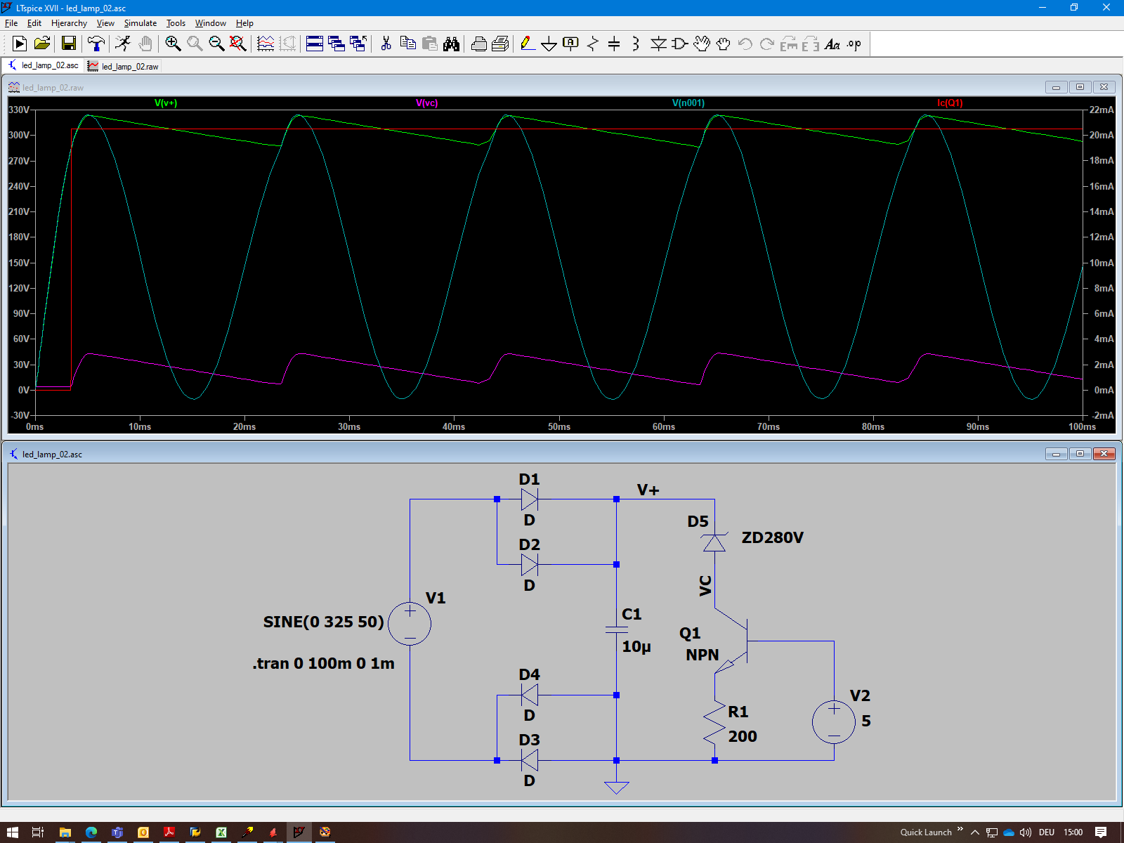

von Falk B. (falk)

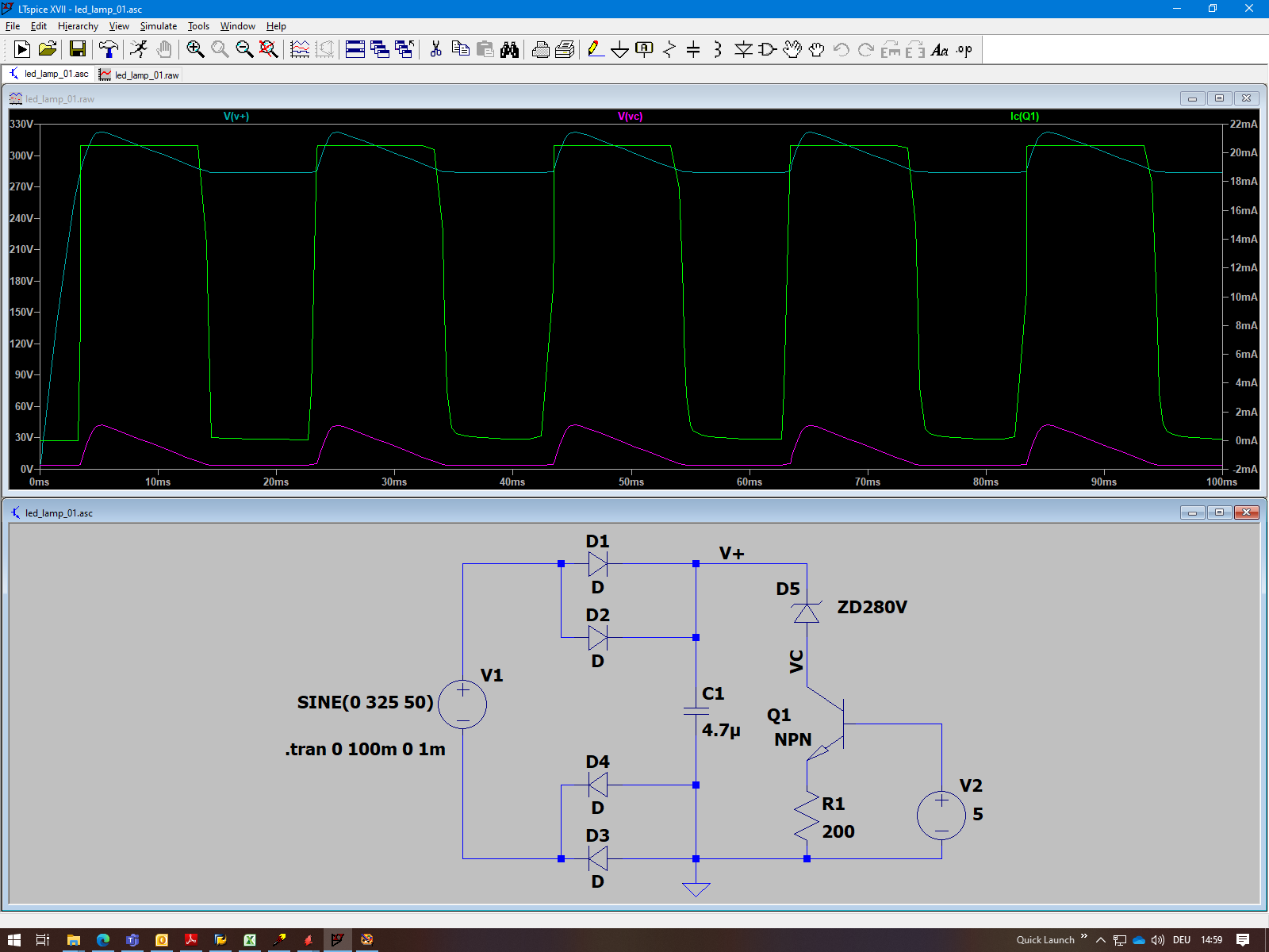

Sooo, ich habs mal fix simuliert.
Lampe_00, der mutmaßliche Originalzustand. Die Flußspannung der
LED-Kette ist geraten und als Z-Diode simuliert, vermutlich zu niedrig.
Der Vorwiderstand auch, vermutlich zu hoch. D.h. in der Praxis ist der
Stromflußwinkel NOCH kleiner.
Lampe_01, Vorwiderstand durch Konstantstromquelle ersetzt, das sieht
schon deutlich besser aus, viel größerer Stromflußwinkel!
Lampe_02 mit 10uF, jetzt haben wird echten Gleichstrom, 300V * 20mA = 6W
Die Konstantstromquelle sieht zwischen 8-42V, das schafft ein LM317 eher
knapp, da muss man besser die 60V HV-Version nutzen. Es gibt aber
Dutzende andere, einfache Konstantstromquellen.
Anbei auch die LTspice Dateien.

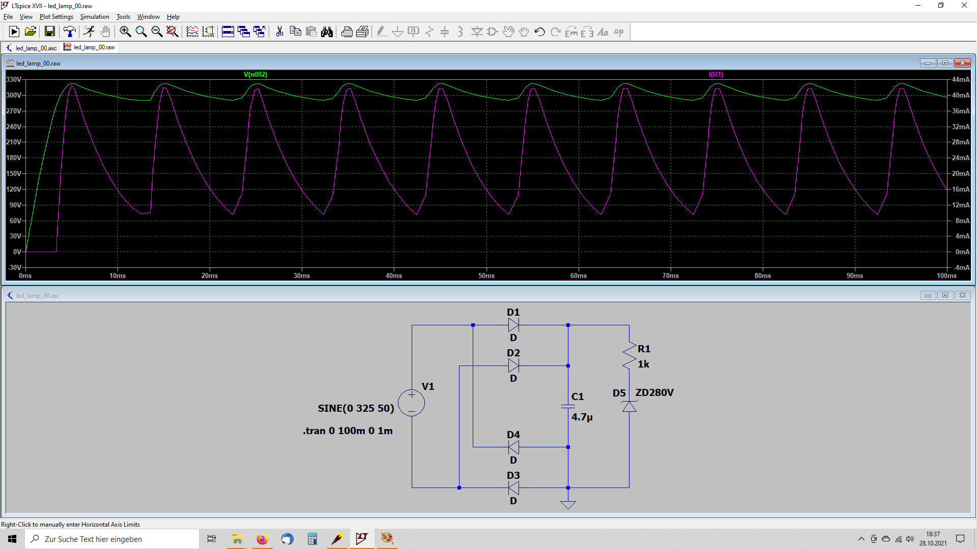

Was ist mit dem Brückengleichrichter?
von Joachim B. (jar)
da ist keiner, parallel geschaltete Dioden!
Falk ist zwar so ein Fachmann, aber bei sich selber offensichtlich
betriebsblind!
von Walter (Gast)
Hier die Messergebnisse einer genau gleichen neuen, originalen LED
Lampe.
32 LED, je LED 8,5V und 30mA. Macht 272V und 30mA.

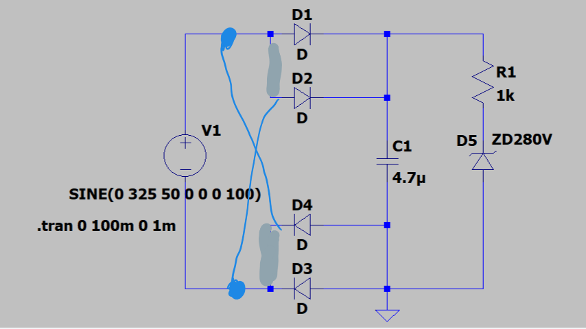

von Michael M. (Firma: Autotronic) (michael_metzer)
Die Dioden müssten doch eigentlich so rum angeschlossen werden. Dann
stimmt doch das oszilloskopierte Bild auch nicht. Und wenn doch, wie ist
das dann möglich?
von Walter (Gast)
Vergessen:  Am 4,7 Mikrofarad Elko liegen 290V an.
von Georg M. (g_m)
Walter schrieb:
> 8,5V und 30mA
Aber was bedeuten diese Werte in Wirklichkeit bei periodisch gekrümmten
Strom und Spannung?
von Falk B. (falk)
> das dann möglich?
Uuups ;-)
Naja, mit der falschen Diodenverdrahtung ist es halt
Einweggleichrichtung, da muss der Kondensator die doppelte Zeit
überbrücken. Ich habs mal korrigiert. Mit echter Zweiweggleichrichtung
(tm) reicht sogar der 4,7uF Kondensator mit Konstantstromquelle, um 100%
Gleichstrom zu erreichen. Siehe Anhang.
von Walter (Gast)
Ich habe nun einen Elko 6,8 Mikrofarad/400V parallel zu dem 4,7
geschaltet.
Kein Flimmern mehr sichtbar, auch nicht mit der Handykamera.
Falk brauch Urlaub... Hat kein Tauchparadies offen?
Bekommen die Leuchten nun Sittichfreigabestempel? Stempelkissen
aufklappen und dann die Kleinen drüber laufen lassen. kicher
von Walter (Gast)
Ja, den Stempel bekommt sie.
Der zusätzliche Elko hat noch bequem reingepasst. Alles wieder Ok.
von Falk B. (falk)
Möglicherweise hat der eingebaute 4,7uF Kondensator deutlich weniger.
Entweder Defekt oder Fälschung.
Theoretisch könnten nun die Gleichrichterdioden die Hufe heben.

von batman (Gast)
Nuja es ist nicht gerade unrealistisch, daß bei so Funzeln LED
druchbrennen und wenn man dann noch laut seiner Simulation die Tastrate
fast von 50 auf 100% verdoppelt..
