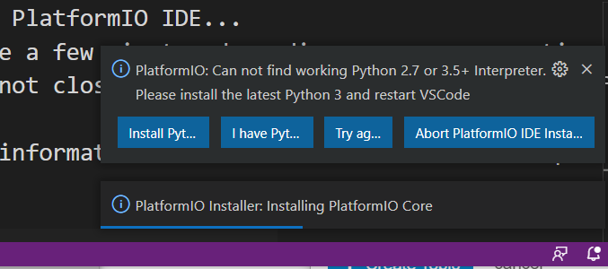

ich würde gerne Visual Studio Code und PlatformIO unter Linux (derzeit
Mint 20.1 Cinnamon) installieren. Für VS Code war das recht einfach, da
es direkt im Paketmanager vom Betriebssystem in einer aktuellen Version
verfügbar ist.
Wenn ich aber nun die Platformio-Extension installiere, bricht das Ganze
mit der Meldung ab, dass kein Python -Interpreter gefunden werden
könnte.
Ich kann das allerdings nicht so ganz nachvollziehen, da sowohl Python
2.7 als auch 3.8 auf dem System installiert sind (über die Shell kann
ich das mit python --version, python3 --version ausgeben lassen).
Hat jemand von euch da Erfahrungswerte? Was muss ich tun, damit
Platformio installiert werden kann?

von Bernd (b_b304)
Flip B. schrieb:
> Kannst du bitte die exakte Fehlermeldung angeben?
Cannot find working Python [...] interpreter

von Jack V. (jackv)
Das Blaue auf dem Bild sind Buttons. Wenn man das Fenster weiter
auseinanderzieht, sollte man lesen können, was sie bedeuten. Einer von
denen sollte dazu führen, dass eine separate Pythonversion installiert
wird, ein anderer Button sollte einem die Möglichkeit geben, das zu
verwendende Binary direkt anzugeben.

Was passiert, wenn du auf den Button klickst, das du python schon hast?
von Bernd (b_b304)
Dann ploppt oben im GUI eine Eingabeaufforderung auf, die mich bittet
den Pfad zur Python.exe anzugeben. Das ergibt irgendwie wenig Sinn, da
Python bereits im PATH ist, also ohne weiteres gefunden werden müsste.
Zudem wird unter Linux wohl kaum eine Python.exe existieren, oder?
Jack V. schrieb:
> Einer von denen sollte dazu führen, dass eine separate Pythonversion installiert
wird
Nope, dafür gibt es keinen Button. Sollte ja auch nicht nötig sein, da
Python 2.7 und 3.8 ja bereits vorhanden sind.
von Nop (Gast)
Na dann versuch das doch, vielleicht klappt PATH ja nicht, wieso auch
immer.
/usr/bin/python3 angeben.
von Uwe (Gast)
B. B. schrieb:
siehe
https://randomnerdtutorials.com/vs-code-platformio-ide-esp32-esp8266-arduino/
Insbesondere
$ sudo apt install python3-distutils
installieren.
von Jack V. (jackv)
Python.exe? Du versuchst aber nicht zufällig, VS Code für Windows unter
Wine laufen zu lassen? Das würde allerdings die Probleme erklären …
Doch, wäre der Erste von links: „Install Pyt…“

von Bernd (b_b304)
Vielen Dank euch allen, insbesondere an Uwe :-)
Uwe schrieb:
> Insbesondere$ sudo apt install python3-distutils
> installieren.
Das hat geholfen. Jetzt lässt sich PlatformIO installieren und
funktioniert auch soweit wie gewünscht. Auch mein ESP32-Board wird auf
Anhieb erkannt und als USB-Gerät angezeigt.
