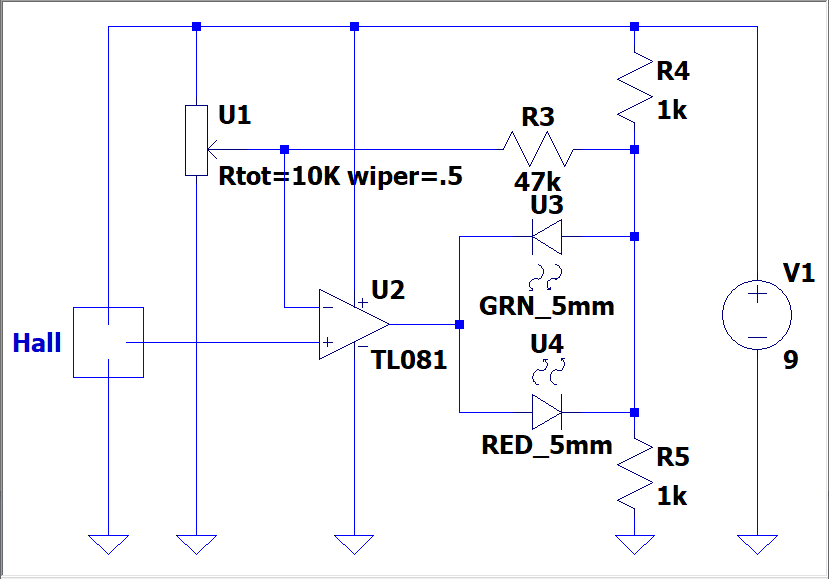

Ich überlege gerade, wie man einen Detektor bauen könnte, der bei Annäherung eines scheibenförmigen Neodym Magneten je nach zugewandtem Pol eine rote (Nordpol) oder grüne (Südpol) LED aufleuchten läßt. Diese Farben wären dieselben, wie die Magnete in der Schule. █|/ \|█ █|\ /|█ █|/ Magnet \|█ Plastik Schraubdeckel /Hall 1\ \Hall 2/ Meine Idee wäre, zwei Hall-Sensoren Rücken an Rücken zusammenzukleben und dann an die ebene Außenseite eines Plastik-Schraubdeckels eines beliebigen Gefäßes (beispielsweise Colaflasche) zu kleben. An jeden der beiden Sensoren wird an deren Ausgang über einen Vorwiderstand eine 2mA-LED angelötet. Zudem wird eine Versorgungsspannung an die Sensoren und die anderen Seiten der LED gelegt. Mit der Öffnung des Schraubdeckels nach oben legt man den Neodymmagnet hinein. Hall Sensor soll der unipolare TLE4905 sein: https://cdn-reichelt.de/documents/datenblatt/B400/TLE49X5L.pdf Magnet könnte beispielsweise ein zylinderförmiger 4x2mm sein: https://cdn-reichelt.de/documents/datenblatt/C300/MAGNET_0402.pdf Sollte das funktionieren?

Nathalie X. schrieb: > Sollte das funktionieren? kann schon gehen. Allerdings schaltet dein TLE4905 schon im einstelligen mT-Bereich, deine Magnete dürften sehr viel stärker sein. Unter Umständen reicht dann schon ein klein wenig Streufeld der Magneten oder eine kleine Aufmagnetisierung deines Aufbaus, um "verwirrende" Anzeigen zu erzeugen.

Hi. Ein bipolarer Hall-Sensor bietet sich doch an !? Die geben bei 0mT eine Spannung z.B 2,5V aus. Die Spannung steigt bei Annäherung des Nordpols und sinkt bei Annährerung des Südpols. Dann noch ein Fensterkomparator dahinter...

Nathalie X. schrieb: > Meine Idee wäre, zwei Hall-Sensoren Rücken an Rücken zusammenzukleben ... > Hall Sensor soll der unipolare TLE4905 sein Ja, das wäre die kanonische Lösung. Über den mechanischen Aufbau könnte man noch diskutieren. Mit diesem Sensor und einem ø5x8mm zylinderförmigen Neodymmagneten habe ich eine Reichweite von ca. 10mm erreicht. Dein Aufbau ist dann natürlich für eine (magnetische) Polarität empfindlicher als für die andere. Achim S. schrieb: > Allerdings schaltet dein TLE4905 schon im einstelligen > mT-Bereich, deine Magnete dürften sehr viel stärker sein > Unter Umständen reicht dann schon ein klein wenig Streufeld Da überschätzt du die Empfindlichkeit der Sensoren. Den Hinweis auf die Magnete (ø4x2mm) hast du gesehen?

Nathalie X. schrieb: > der unipolare TLE4905 Das geht wohl, der hat aber nur einen Schaltausgang. Ich hatte mal sowas 'in schön' aufgebaut mit linearen Hallsensoren, die ich aus alten 12V-Lüftern gerettet hatte. Davon braucht man nur einen und die Anzeige ändert sich mit der Stärke des Magnetfelds. Zur Anzeige eine Zweifarb-LED genommen.

In nahezu jedem PC-Lüfter sitzt ein kleiner Hallgeber, der in der Regel direkt die Spulen über OC-Ausgänge treibt. Dieser Chip macht das, was du suchst und braucht als weitere Beschaltung nur die LEDs (rot/grün) mit Vorwiderstand von VCC an die Ausgänge. Einziges Manko, der hat immer einen von beiden Zuständen. Ein Beispiel wäre der AH2985, den ich auf die Schnelle gefunden habe: https://www.diodes.com/assets/Datasheets/AH2985.pdf Hysterese inklusive. Nimm dir einen alten 2-Pin PC-Lüfter aus der Grabbelkiste, und schlachte den aus. Ich wette, da wirst du fündig.
