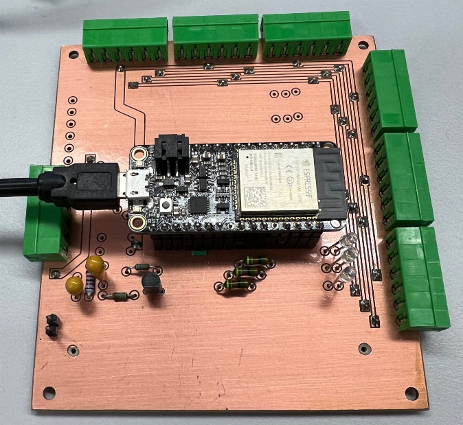

Also der ESP32 Feather hat die komplette Batterieverwaltung an Board. Ich habe den Auftrag in einer Fabrik ein standalone Kontroller zu bauen der Maschinendaten via WLAN an einen Server sendet. Das funktioniert mit dem ESP32 problemlos, nur wir brauchen die Batterie weil es ein Handgerät ist und der Feather hat ja alles schon an Board. Und die Platine ist schon fertig und die Leute warten auf mich das ich endlich fertig werde, so ein Sch... Gruß Martin

Hallo Michael, Ich habe jetzt mal GPIO0 auf 0 gesetzt (über den Transistor Collektor) Geht immer noch nicht, es ist zum Heulen im Anhang siehst du die Platine Gruß Martin
Hallo, seriellen Monitor mit 115200 anmachen. GPIO0 mit GND verbinden und Reset kurz drücken muß diese Meldung ausgeben: rst:0x1 (POWERON_RESET),boot:0x3 (DOWNLOAD_BOOT(UART0/UART1/SDIO_REI_REO_V2)) waiting for download Wenn das nicht passiert, hast Du ein anderes Problem. rst:0x1 (POWERON_RESET),boot:0x13 (SPI_FAST_FLASH_BOOT) configsip: 0, SPIWP:0xee clk_drv:0x00,q_drv:0x00,d_drv:0x00,cs0_drv:0x00,hd_drv:0x00,wp_drv:0x00 mode:DIO, clock div:1 load:0x3fff0018,len:4 load:0x3fff001c,len:1044 load:0x40078000,len:10124 load:0x40080400,len:5856 Das wäre der Begin des normalen Boot vom Flash. Gruß aus Berlin Michael
