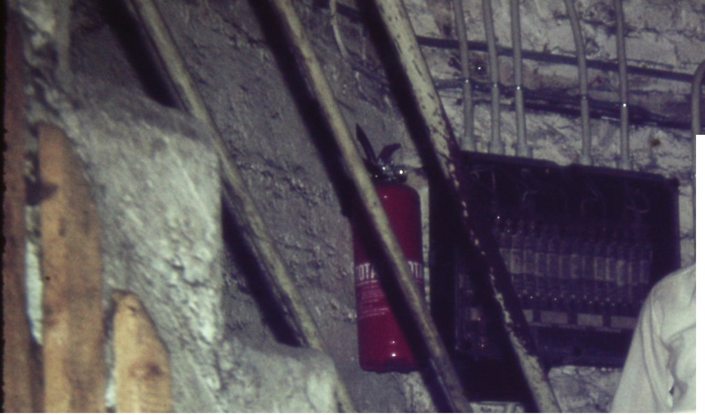

von Karl B. (gustav)
Karl B. schrieb:
> Maxe schrieb:
>> Das muss ja noch
>> nichtmal am Netz liegen, könnte auch seine eigene Verteilung zu
>> schwachbrüstig sein.
Geh mal in den Keller und guck nach.
Für fünfstöckige Häuser in der Innenstadt durchaus so noch anzutreffen.
