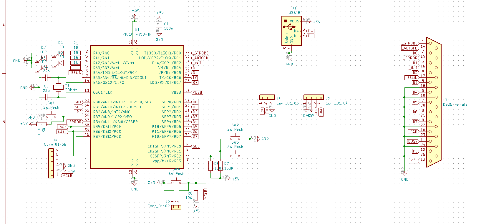

Guten Abend zusammen, nach unendlichem Suchen in Foren und testen aller Möglichkeiten frage ich nun doch mal in die Runde. Wie schon zu lesen, habe ich Probleme mit dem Quarz. µC ist ein PIC18F4550, Quarz 20Mhz mit je 22pF, Abstand Quarz-µC ca. 7-8mm, Kondensatoren mittlerweile direkt an die µC-Sockel-Pins gelötet. Je nachdem, ob und wo man die Platine oder die Sub-D Buchse (Gehäuse an GND) anfasst hört der Quarz plötzlich auf zu schwingen, schwingt auf etwa 200Hz oder macht sonstige wilde Sachen. Stromversorgung über Spannungsregler oder USB. Die Config-register sind m.E. alle in Ordnung, das ganze hat auf anderen Platinen bereits besser, teils sogar absolut problemlos funktioniert. Ich hoffe, mit ist noch zu helfen... Viele Grüße Ron

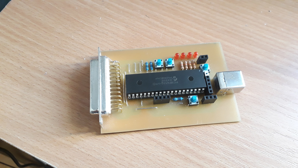

Poste bitte mal Bilder vom Aufbau und vom Schaltplan. Dann sehen wir vielleicht wo der Fehler ist.

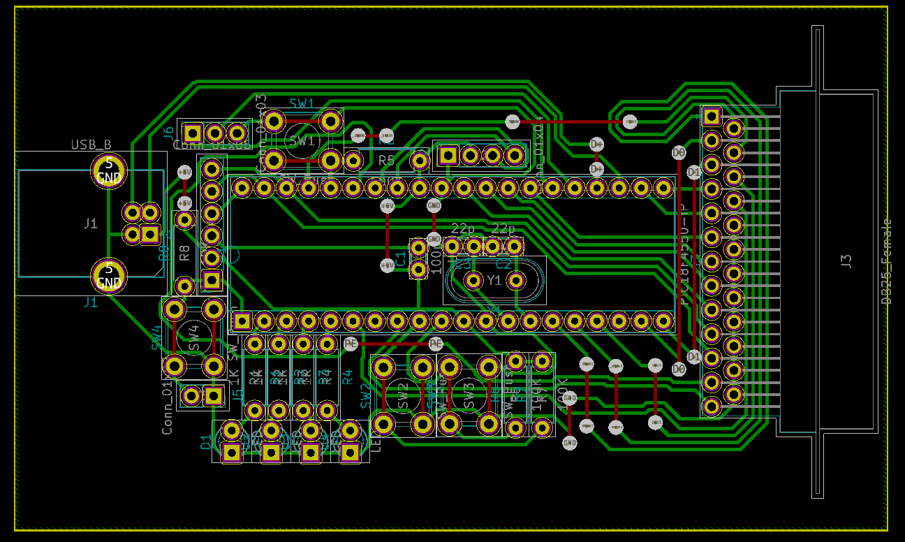

Hallo zusammen, wenn ich selber Ideen hätte, woran es liegen könnte, würde ich ja einfach nachlesen. Aber die Ideen fehlen mir langsam. Diesmal also mit Schaltplan, Layout (die Füllung hab ich mal entfernt, dass es besser erkennbar ist), zwei Bildern von der Platine und dem main.c. In main.h sind nur Funktionen definiert. Wie auf der Unterseite der Platine zu sehen, habe ich die 22pF Kondensatoren bereits von Ihrer eigentlichen Position direkt an den Sockel versetzt. Vielleicht hat ja so jemand eine Idee. Viele Grüße, Ron

Ich sehe nur sehr dünne und verästelte GND-Verbindungen. Dadurch ist das ganze Gebilde instabil. Du hast außenherum viel Kupfer. Mach daraus eine GND-Fläche und verbinde die verteilten GNDs per Draht auf diese Fläche.
Den C1 verdoppeln. C1A direkt an Pins 11 und 12, zweiten C1B direkt an Pins 31 und 32. Messen ob Gnd und Vcc wirklich dort vorhanden ist. Anderen Quarz probieren, der könnte auch defekt sein. Gruss

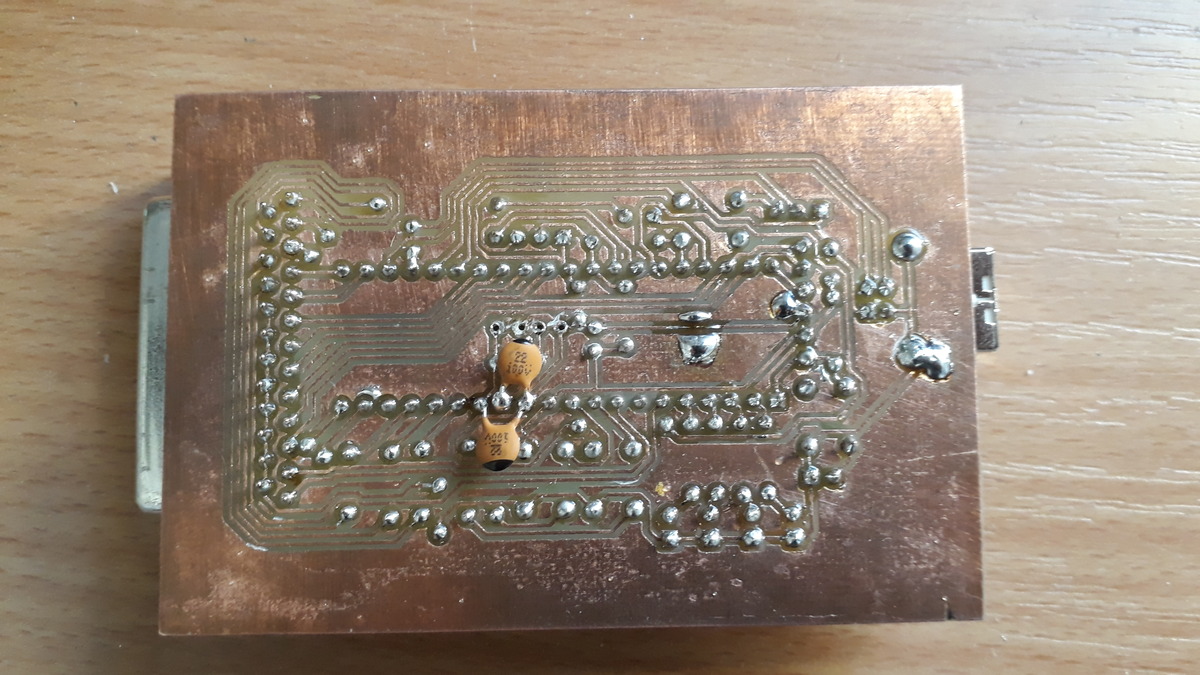

Sodele... Zwischenzeitlich habe ich zwei 100nF Kondensatoren, die beide direkt an den Füßchenhängen. Die Kupferflächen sind mit GND verbunden und insb. die Anschlüsse in der Nähe des Quarz' alle nochmal mit den Kupferflächen verbunden, sodass da jetzt alles doppelt und dreifach ist. Den Quarz hab ich mal noch getauscht. Was mir noch aufgefallen ist, ist dass bei den einschlägigen Versandhändlern für 20Mhz Quarze Kapazitäten von 10 bis 32pF angegeben sind. Unter der Bestellnummer, von der mein verwendeter Quarz stammt, sind 32pF angegeben. Siehe https://www.reichelt.de/standardquarz-grundton-20-000000-mhz-20-0000-hc49u-s-p32853.html?&trstct=pos_0&nbc=1 Alles das hat die Situation nicht verbessert, es ist irgendwie wieder alles beim alten geblieben. Grüße

Ron S schrieb: > Hallo zusammen, > wenn ich selber Ideen hätte, woran es liegen könnte, würde ich ja > einfach nachlesen. Aber die Ideen fehlen mir langsam. Mir kommt da bei deinen 2 Kondensatoren ein übler Verdacht: nämlich daß das 22 nF sind und keine 22 pF. W.S.

W.S. schrieb: > Mir kommt da bei deinen 2 Kondensatoren ein übler Verdacht: nämlich daß > das 22 nF sind und keine 22 pF. Das sind definitiv 22pF. Der schwarze bedeutet Keramik NP0 und so klein gibt es da keine 22nF.

Ron S schrieb: > die Füllung hab ich mal entfernt Hast du da einfach nur so gedankenlos potentialfreies Kupfer geflutet? Das ist ja noch schlimmer als der Rest der gedankenlosen Kupferfluter, die wenigstens noch Masse auf dieses Kupfer legen... Ich kann da insgesamt keinerlei brauchbare Versorgungsstruktur erkennen. Welche Spannung kommt da tatsächlich noch an den Versorgungspins des µC an? Ron S schrieb: > das ganze hat auf anderen Platinen bereits besser, > teils sogar absolut problemlos funktioniert. Ja, dann wissen wir ja, woran es liegt. Beim nächsten Anlauf sorgst du zuallererst für eine stabile und gute Versorgung mit breiten Leiterbahnen bei Vcc und GND. Du sorgst für eine Versorgung, die auch funktioniert, ohne dass man Taster als Brücken bestücken muss. Und so ein gutes Versorgungslayout schafft der Autorouter alleine eben nicht. Du musst da vorlegen und mithelfen. > teils sogar absolut problemlos Es muss immer problemlos funktionieren. BTW: bei passender PAD-Geometrie passt locker noch eine Signalleiterbahn zwischen zwei 1/10-Zoll Pins durch. Das entspannt das Layout ziemlich.

Fehlt da nicht GND bei den Kondensatoren? Dir Fläche ist ja gar nicht verbunden

Chris schrieb: > Dir Fläche ist ja gar nicht verbunden Sag ich doch: das Kupfer ist potentialfrei. Die Masse und die gesamte Versorgung ist über eine ca. 0,4 mm breite Leiterbahn geführt. Sieh das Layout an. Jimi H. schrieb: > Langt der interne Oszillator nicht? Oder andersrum: tut wenigstens der?

Lothar M. schrieb: > Beim nächsten Anlauf sorgst du zuallererst für eine stabile und gute > Versorgung mit breiten Leiterbahnen bei Vcc und GND. ... wobei es sinnvoll ist, (bei begrenztem Platz) den GND massiver zu machen als Vcc. Begründung: Vcc kann man mit Kondensatoren auf dem "Fundament" GND abstützen. Das ist wie beim Hausbau: das Fundament sollte massiv sein, das Dach darf dagegen "schlabberiger" sein, denn man kann es mit Pfeilern an mehreren Stellen auf dem Fundament abstützen.
Dietrich L. schrieb: > ... wobei es sinnvoll ist, (bei begrenztem Platz) den GND massiver zu > machen als Vcc. Weil sich die Datenblätter der meisten Bauteile eben auf den GND beziehen. Das Thema nennt sich übrigens "Ground Bouncing". Auf der Vcc-Schiene nennt sich das selbe Problem dann "Vcc Sag": https://de.wikipedia.org/wiki/Ground_bounce > Begründung: Die ist zwar anschaulich, greift allerdings zu kurz, weil bei einem wirklich guten Layout Vcc und GND wechselstrommäßig das selbe Potenatial haben sollten. Überall. So wie bei einem Haus das Dach durchaus auch um 5cm nach unten gehen sollte, wenn das Fundament 5cm nach unten geht. Oder das Dach sich bei solidem Fundament nicht unnötig weit von der vorgesehenen Stelle entfernen sollte. Konradi schrieb: > ich sehe auf dem Foto keinen Quarz. Du siehst die Beine vom Quarz. Der Quarz selber ist unter dem dicken DIL-Gehäuse. Das erkennt man leicht im Layout.

Ron S schrieb: > Hab ich noch was wichtiges vergessen? Du hast unglaublich viele Inseln, die ohne Potential sind. Da geht HF eigene Wege. Dort Luft lassen, oder (besser) diese Flächen an Masse oder Vcc anbinden. Lothar M. schrieb: > Lass dein Layout vor dem Ätzen sehen...
Ron S schrieb: > Die passenden Maßnahmen wären also ein neues Layout mit Flächen an GND Bevor du ein neues Layout machst: Du kannst auch testweise alle GND-Anschlüsse mit "ordentlichen" Drahtbrücken auf der Kupferseite mit der außen herum vorhandene große Kupferfläche verbinden (dazu gibt es so schönen versilberten Kupferblankdraht). Wenn es dann keine Probleme mehr gibt weißt du jedenfalls, dass es daran liegt und nicht noch woanders was faul ist.
Ron S schrieb: > Hab ich noch was wichtiges vergessen? Den Quarz würde ich nicht unter dem IC setzen, momentan liegt der sicherlich plan auf der Leiterplatte auf und von oben drückt noch das IC dagegen. Setze den lieber nach aussen und lasse dem noch 1-2mm Luft nach unten beim Einlöten.

Ron S schrieb: > Hab ich noch was wichtiges vergessen? a) Die beiden 100 nF direkt an die uC Pins, wie schon geschrieben. b) Masse und +5V mind. in doppelter Breite gegenüber bisher, v.a. vom Spannungsversorgungsstecker zu den BEIDEN uC Anschlüssen. c) Masse kann dabei flächig sein. d) Ein weiterer Kondensator, Typ Elko oder Tantal, Wert 10V / 100 uF in der Nähe des Spannungszuführung. > Lass dein Layout vor dem Ätzen sehen... wurde bereits empfohlen. Gruss

Hallo zusammen, mittlerweile habe ich endlich mal wieder die Zeit gefunden, mich mit dem Thema zu beschäftigen. Ich bedanke mich auf jeden Fall für die Hinweise,insb. zum Thema Layout. Nachdem ich diese Themen beim neuen Layout zu Grunde gelegt habe hat das ganze nun zufriedenstellend funktioniert. Viele Dank an alle Beteiligten und eine gute Zeit! Ron
