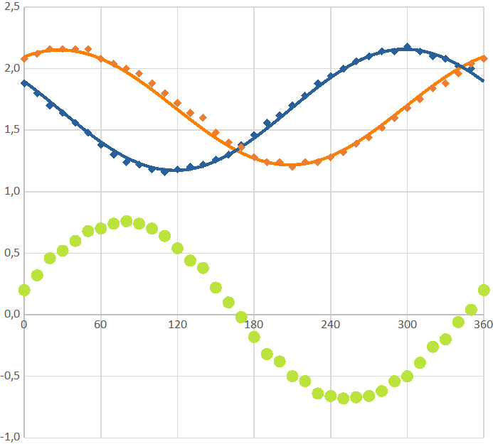

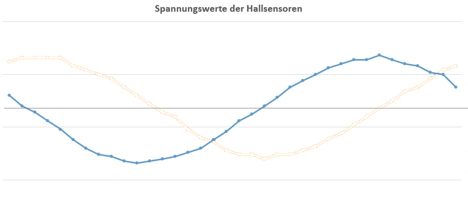

Hallo Mikrocontrollergemeinde, ich brauche mal eure Hilfe. Ich habe einen Windrichtungsgeber und möchte diesen auswerten. (Dokumentation ist nicht vorhanden) An 2 Ausgängen bekomme ich jeweils ein Spannungswert bei einer bestimmten Gradzahl, wie auch auf dem Bild im Anhang zu sehen. Wie lassen sich diese 2 Spannungen nun am besten auswerten, sodass ich eine ziemlich genau Gradzahlanzeige hinbekomme. Habt ihr Ideen für einen Arduinosketch? LG :)
Subtraktion und addition bringen in diesem Fall wenig, probiere es einmal mit division der beiden Spannungen. Du brauchst eine eineindeutige (injektive) Abbildung....
Ich habe keinen Plan von Arduino. Aber du musst eigentlich bloss die Differenz (mit Vorzeichen) der beiden Werte berechnen. Gut... bei 0°/360° und 180° hast du noch ein Problem. Aber da kannst du ja basierend auf dem letzten Messwert entscheiden, was der Wert 0 nun bedeutet.
Sieht nach einem Resolver (oder einem äquivalenten Interface) aus. Schau mal da: https://de.wikipedia.org/wiki/Resolver Grundsätzlich kriegst du den Winkel mit atan((sin/cos)).

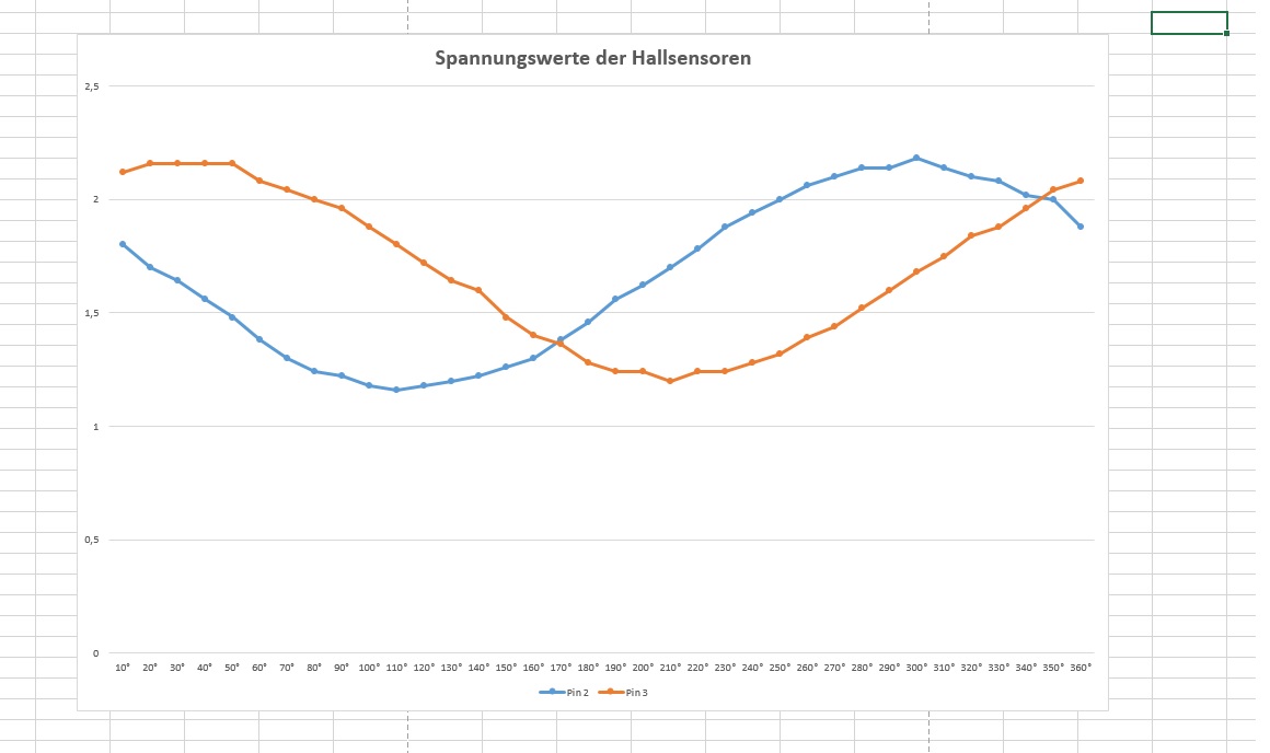

Danke schon mal für die schnellen antworten. Habe die Werte nun multipliziert und erhalte eine neue Kurve. Wie kann ich jetzt mit dieser Kurve mir dir Gradzahlen anzeigen lassen. Gibt es da eine Übersetzungsmethode von der Spannung_min bis Spannung_max = Soviel Grad ? Oder wie macht man das am besten?

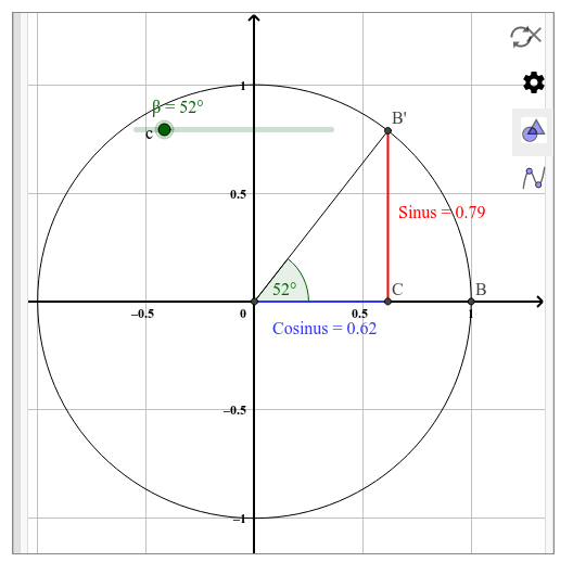

Jetzt darfst du deine Mathekenntnisse mal hervorkramen und selber überlegen, wie man aus diesen beiden Gleichung den Winkel berechnet. Erstmal muss man U0 bestimmen und abziehen. Anschließend kann man U1 durch Division der beiden Werte eleminieren und den Rest erledigt z.B. atan2(), wie schon geschrieben.
Oliver R. schrieb: > Habe die Werte nun multipliziert und erhalte eine neue Kurve. > Wie kann ich jetzt mit dieser Kurve mir dir Gradzahlen anzeigen lassen. > > Gibt es da eine Übersetzungsmethode von der Spannung_min bis > Spannung_max = Soviel Grad ? > Oder wie macht man das am besten? Ich verstehe deine Frage nicht: MaWin (und auch resolver) haben's Dir doch vorgerechnet...
Ich habe nochmals gegoogelt. In der Schule wird in Klasse 9 immer noch Trigonometrie unterrichtet, das wurde noch nicht eingespart. sin, cos ... sollten also bekannt sein.

Wenn wir eine Offsetspannung von ca. 1.75V annahmen, ist das Signal an Pin2 der Cosinus und das Signal an Pin3 der Sinus. Zieh den Offset von den Messwerten ab, dann kannst du den Winkel so ausrechnen: Winkel = atan((Pin3-Offset)/(Pin2-Offset)) Da kommt auch deine gewünschte Gerade heraus: https://www.wolframalpha.com/input/?i=plot+sin%28x%29%2C+cos%28x%29%2C+atan%28sin%28x%29%2Fcos%28x%29%29+from+-4+to+4
Oliver R. schrieb: > Habe die Werte nun multipliziert und erhalte eine neue Kurve. Richtig, wieder ein Sinus, nur halt ein wenig phasenverschoben. > Wie kann ich jetzt mit dieser Kurve mir dir Gradzahlen anzeigen lassen. Du mit dieser neuen Kurve eben auch wieder pro Spanungswert wieder 2 mögliche Postitionen. Master-Jimmy schrieb: > Ich habe keinen Plan von Arduino. Aber du musst eigentlich bloss die > Differenz (mit Vorzeichen) der beiden Werte berechnen. Der Witz ist dabei natürlich, dass du dann letztlich einfach wieder eine Sinusfunktion, aber mit einer anderen Phase bekommst, dieser neue Sinus hat dann bei 170° und 350° seine Nulldurchgänge. Aber auch bei diesem neuen Sinus gibt es für jede Spannung 2 mögliche Positionen. > Aber da kannst du ja basierend auf dem letzten Messwert entscheiden, was > der Wert 0 nun bedeutet. Dann muss man sich auf den "letzten" Messwert (der ja nicht gemessen, sondern berechnet wurde) sicher verlassen können. Und dazu darf der Wert darf nicht "zu alt" sein. Das ist viel zu wacklig, und unnötig, weil wir hier ja einen Absolutwertgeber haben, der immer konsistent die richtige Postition ausgibt. resolver schrieb: > Grundsätzlich kriegst du den Winkel mit atan((sin/cos)). Das ist der einzig sinnvolle Weg. Wobei man da neben der Normierung auch die Sache mit der Division durch 0 im Auge behalten muss.
resolver schrieb: > Winkel = atan((Pin3-Offset)/(Pin2-Offset)) > > Da kommt auch deine gewünschte Gerade heraus: Oliver R. schrieb: > Bin jetzt soweit das ich eine Kurve zur Auswertung der Gradzahl verwende > würde und die andere für Nord, Ost, Süd und West. Ja, weil du die 4 Quadranten unterscheiden/betrachten musst. Siehe Bild: atan(sin(x)/cos(x)) atan2 ist durch 4 Bedingungen definiert: https://en.wikipedia.org/wiki/Atan2 Du kannst atan(sin(x)/cos(x)) nehmen und musst dann bedingt durch die Phasenlage noch wissen in welchem Quadranten du dich befindest...schon hast du dein Winkel.

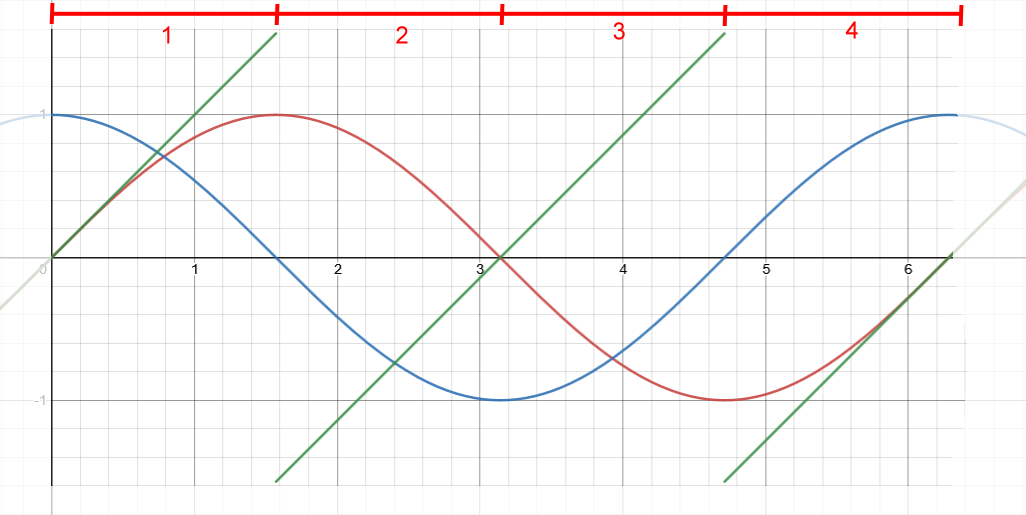

Aber wie ist das nach einem "Restart"? Da kann man ja unmöglich wissen in welchem der 4 Bereiche der Geber sich befindet...mh.
Oliver R. schrieb: > Jemand eine Idee wie man das umsetzen kann oder wie man es anders machen > kann ? Wurde dir ja eigentlich schon gesagt. atan bzw. atan2 heißt die Funktion. Du hast dabei nur 4 Schritte: 1) Deine Spannungsmessungen sind ziemlich schlecht. Zumindest je nach dem wie genau man auflösen möchte. Hier könnte evtl. eine Mittelung über mehrere Messwerte (getrennt für a und b) etwas bringen. Außerdem solltest du a und b absolut Zeitgleich erfassen. Zwei Messungen hintereinander anzustoßen reicht je nach Genauigkeitsanforderungen evtl. nicht aus da du dann a(t-1) und b(t-2) hast. Sprich sie sind nicht konsistent. Gerade wenn es ein "dynamischer" Tag mit stürmischem Wind ist, ist eine gleichzeitige Erfassung evtl. nötig. 2) Du hast einen Offset in deinen Signalen, der muss weg. Je nach Sensor könnte man das entweder über geschickte Verschaltung von RefOut-Sensor und ADC_Ref machen. Oder Du ziehst einfach in Software einen berechneten/festen Wert ab. 3) Du rechnest auf die Signale den Arkustangens (z.B. über ATAN2 oder eine eigene ATAN2 Tabelle). 4) Du hast evtl. noch einen Offset im Winkel zu deinem Erwartungswert. Den musst du am Schluss noch abziehen.
Adam P. schrieb: > Aber wie ist das nach einem "Restart"? > Da kann man ja unmöglich wissen in welchem der 4 Bereiche der Geber sich > befindet...mh. Ah, vergisst es :) hatte grad ein Brett vor dem Kopf. zu laut gedacht
Adam P. schrieb: > Aber wie ist das nach einem "Restart"? > Da kann man ja unmöglich wissen in welchem der 4 Bereiche der Geber sich > befindet...mh. Doch kann man. Alleine durch das Vorzeichen der Signale ist der Quadrant definiert. Nimm ATAN2, der macht diese Fallunterscheidung bereits für dich. Deshalb werden bei ATAN2 die Signale a und b als getrennte Parameter übergeben (Vorzeichenunterscheidung) und nicht als Quotient wie bei ATAN (a/b). Edit: Mein Beitrag überschneidet sich mit dem Brett.

N. M. schrieb: > Wurde dir ja eigentlich schon gesagt. atan bzw. atan2 heißt die > Funktion. > Du hast dabei nur 4 Schritte: Ich befürchte das reicht dem TO nicht, er benötigt das fertige Arduinoprogramm um erfolgreich sein zu können

Die 1.75V habe ich nur so pi*Daumen aus dem ersten Bild geschätzt, die sind sicher nicht ganz richtig... Dokumentation gibt es anscheinend keine.

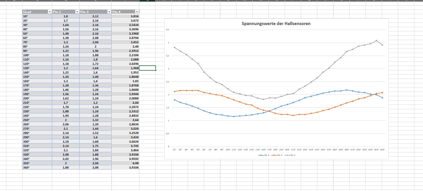

Oliver R. schrieb: > Wie kann ich im Sketch implementieren das ich bei der z.B 1,8V und 2,12V > = 10° angezeigt bekomme ? Bevor du irgendwas in einem Sketch implementieren, musst du dir erstmal die dahinter stehende Mathematik klar machen. Wenn du verrätst, wie dein geheimer Hallsensor heißt, ergibt sich daraus vielleicht sogar Hinweise, wie der Offset festgelegt wird. Sonst musst du den Windmesser ein paar Trainingsrunden drehen lassen und daraus die Skalierung der Signale bestimmen (Min, Max -> Mittelwert, Amplitude).
weiter weg schrieb: > Oliver R. schrieb: >> Habt ihr Ideen für einen Arduinosketch? > > Ich übersetze mal diesen Satz: > > "Ich bin zu faul mein Hirn anzuwerfen, ich hab auch keine > Lust mich mit dieser Arduino-Programmierung auseinander- > zusetzen. Ausserdem finden sich ja sowieso im Internet > ein paar Leute die mir die Arbeit abnehmen und mir das > Ergebnis auf dem Silbertablett servieren. Ich liebe es > mir gebratene Tauben in den Mund fliegen zu lassen." Ja, soll es auch geben. Ich glaube jedoch, der TO versteht die Herangehensweise wirklich nicht. Hätte man ein Datenblatt und evtl. auch seine verwendeten Spannungen etc. könnte man ihm evtl. erklären, warum es ist wie es ist und warum man dies und das machen muss um zu einem Ergebnis zu kommen...tja.
Oliver R. schrieb: > bei den Werten bei 10° also 2,12V und 1.8V = 82,3° > bei 20° also 2,16V und 1,7V = -83,0° > bei 30° also 2,16V und 1,64V = -74,98° > bei 40° also 2,16 und 1,56V = -62,87° swangnic@tgs-dev-160> python3 >>> import math >>> math.atan2(2.12-1.65,1.8-1.65)*180/math.pi 72.2995722113328 >>> math.atan2(2.16-1.65,1.7-1.65)*180/math.pi 84.40066066347943 >>> math.atan2(2.16-1.65,1.64-1.65)*180/math.pi 91.12330271407544 >>> math.atan2(2.16-1.65,1.56-1.65)*180/math.pi 100.00797980144131 LG, Sebastian

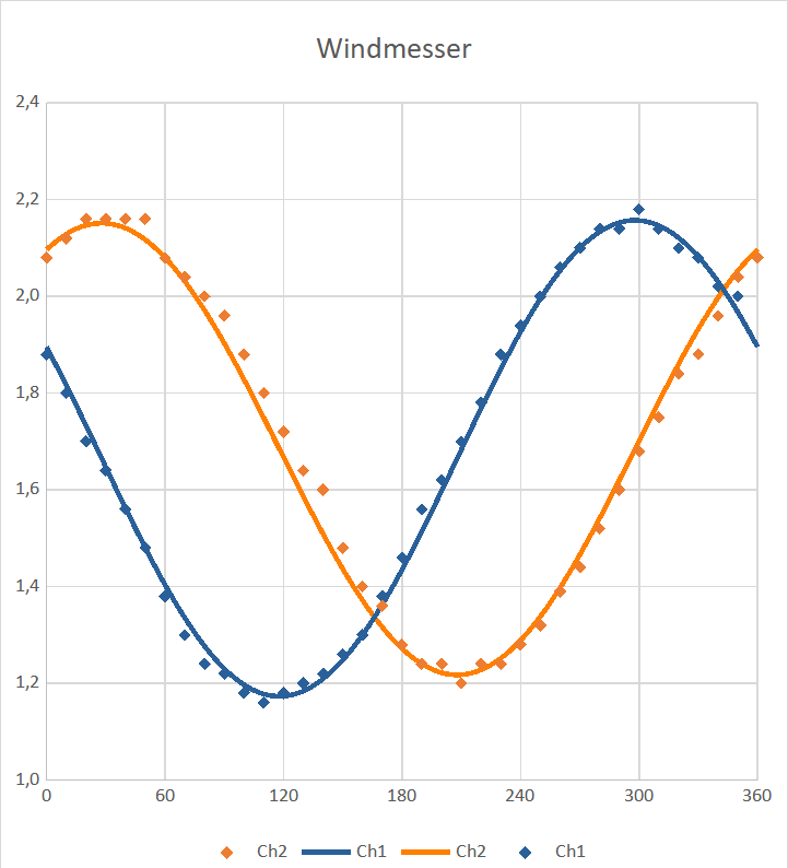

1 | Ch1 = U01 + U11 * sin(x+x0) |
2 | Ch2 = U02 + U12 * cos(x+x0) |

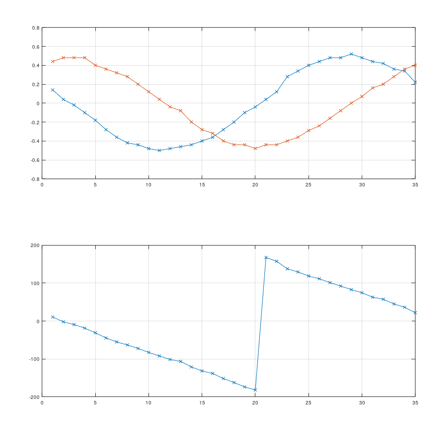

Bist du jetzt beruhigt. Messpunkte, um die Werte zu bestimmen, bekommt man genug, wenn man mindestens eine volle Umdrehung aufzeichnet. Als erster Ansatz dürfte das reichen. Wenn die Sensoren nicht ausreichend sauber senkrecht aufeinander stehen, ist die Phasenverschiebung x0 für die beiden Komponenten auch noch verschieden. Jedes Smartphone mit Kompassfunktion bestimmt so die Sensorcharakteristik beim Kalibrieren, beim Beschleunigungssensor auch in 3D.
Unter der Annahme, die beiden Kurven haben denselben Offset und dieselbe Amplitude, sind das die besten Näherungen (a = rote Kurve, b = blaue Kurve): a(x) = 1.67 + 0.49·sin(x + pi/3) b(x) = 1.67 + 0.49·cos(x + pi/3) Daraus kann man auf den Winkel x (im Bogenmaß) zurückrechnen mit x = arctan((a - 1.67)/(b - 1.67)) - pi/3 (Achtung: Schutz vor möglicher Division durch Null erforderlich!) beziehungsweise x = atan2(a - 1.67, b - 1.67) - pi/3 (Schutz eingebaut). x · 180/pi liefert die Maßzahl des Winkels in der Einheit Grad. >Das Problem ist doch, dass das Signal keine sauberen Sinus- und >Cosinuswerte auf dem Einheitskreis sind Ja. Es ist kein Präzisionsinstrument und das ist völlig OK, weil eine Windrichtung an sich schon mit einer gewissen Ungenauigkeit behaftet ist. Deshalb wäre es in dieser Anwendung Nonsens, den Winkel auf 1° genau ausrechnen zu wollen. Der Fehler im Ergebnis wird sich als zweckentsprechend akzeptabel erweisen - nicht mehr, nicht weniger.

Vielleicht sind die Berechnungen noch nicht ganz optimal, aber evtl. versteht der TO anhand der Excel Datei: wie, warum, weshalb. Ihr könnt die Datei ruhig für andere Darstellungen verwenden. Feierabend ;) edit: Hab aus normierten Werten seine Kurve versucht nachzustellen und dann im 2ten Schritt den Offset abgezogen und im 3ten Schritt den Winkel berechnet... Ja die Grenzabfrage (DIV 0) fehlt und muss im Code natürlich abgefangen werden.

Rainer V. schrieb: > Wenn man allerdings genau wüßte, was der TO da wie mißt, könnte man > natürlich die Kurven gescheit aufnehmen und auswerten. Das könnte z.B. eine Windfahne mit einem Magneten auf der Achse sein, die sich über einem 2D-Hallsensor dreht. Aber wie die Daten erzeugt werden, ist für den Auswertealgorithmus ziemlich egal. Oliver R. schrieb: > Spannunsgwerte_Hallsensoren_Jpg.jpg Die Kurven lassen sich ganz gut durch
1 | Ch1 = U01 - U11 * sin(x+x0) |
3 | mit |
4 | U01 = 1,665 |
5 | U11 = 0,492 |
6 | U02 = 1,684 |
7 | U12 = 0,467 |
8 | x0 = -27,9 |
beschreiben. Was fehlt dir noch? Da der TO es nicht fertig bringt, seine Werte in maschinenlesbarer Form hochzuladen, habe ich sie mal aus dem JPG befreit ;-)
Wolfgang schrieb: > Was fehlt dir noch? Der TO lässt euch alle noch zappeln ... er will ja einen fertigen Sketch. *.ino! Alles andere ist nur Gelabere!
Ch2 scheint zwischen 30 und 60 Grad in einer Begrenzung zu hängen. Da ist der Magnet wohl etwas zu dicht am Sensor bzw. zu stark. Da könnte man noch mal dran arbeiten und dann die Parameter noch mal optimieren.

Lothar M. schrieb: > Master-Jimmy schrieb: > >> Ich habe keinen Plan von Arduino. Aber du musst eigentlich bloss die >> Differenz (mit Vorzeichen) der beiden Werte berechnen. > > Der Witz ist dabei natürlich, dass du dann letztlich einfach wieder eine > Sinusfunktion, aber mit einer anderen Phase bekommst, dieser neue Sinus > hat dann bei 170° und 350° seine Nulldurchgänge. Aber auch bei diesem > neuen Sinus gibt es für jede Spannung 2 mögliche Positionen. Das stimmt nicht. Ausser den Nulldurchgängen kann jedem Differenzwert ein Winkel zugeordnet werden. Denn die Differenzkurve schwingt ja um die Abszisse. Die Methode mit atan2 ist sicherlich deutlich eleganter und einfacher aus math. Sicht. Aber für den uC wäre es wohl einfacher und effizienter die Differenz anhand einer simplen Lookup-Tabelle in einen Winkel umzurechnen.
Master-Jimmy schrieb: > Ausser den Nulldurchgängen kann jedem Differenzwert > ein Winkel zugeordnet werden. Denn die Differenzkurve schwingt ja um die > Abszisse. Ja, nee is klar. Hast du dir die Differenzwerte mal geplottet? Prinzipbedingt bekommst die zu einem Winkel α genau bei 180°-α die selbe Differenz.
Wolfgang schrieb: > Master-Jimmy schrieb: > >> Ausser den Nulldurchgängen kann jedem Differenzwert >> ein Winkel zugeordnet werden. Denn die Differenzkurve schwingt ja um die >> Abszisse. > > Ja, nee is klar. > Hast du dir die Differenzwerte mal geplottet? > Prinzipbedingt bekommst die zu einem Winkel α genau bei 180°-α die selbe > Differenz. Nein. Der Betrag ist derselbe. Der Betrag ist sber nicht der Wert.
Master-Jimmy schrieb: > Nein. Der Betrag ist derselbe. Der Betrag ist sber nicht der Wert. Guck's dir an - oder was meinst du. Mit Betrag hättest du vier mal den selben Wert.
