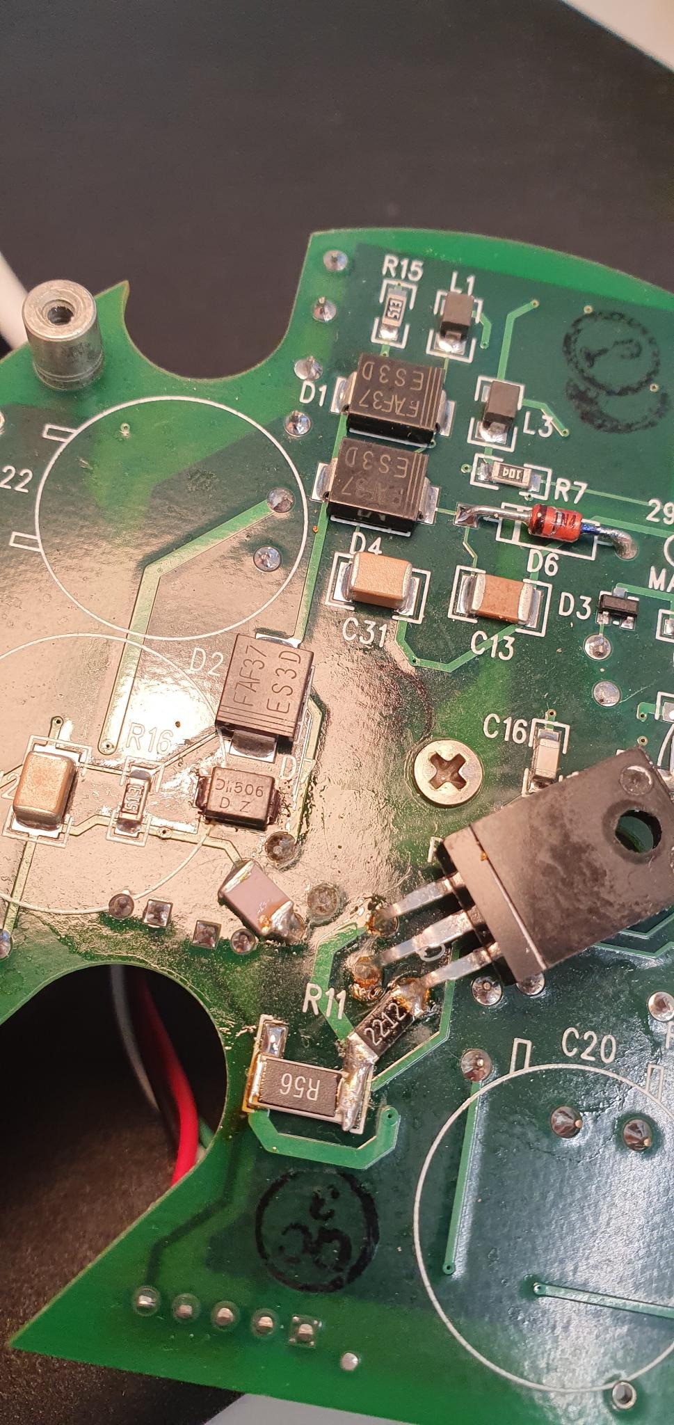

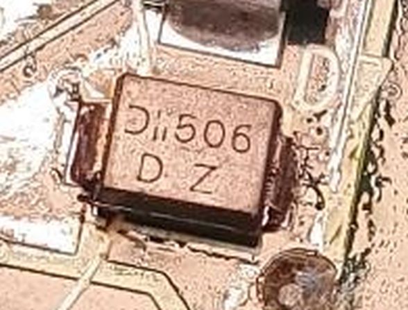

Hallo, Ich habe eine kleine Platine vor mir liegen, bei der ich den Defekt einer SMD Diode (siehe Bilder) vermute. Ein Diodentest mit dem DMM zeigt in beiden Richtunten 0,004V an, sie hat auch in beide Richtungen "Durchgang". Auch die leicht bräunliche Verfärbungen und eine kleine Wölbung des Gehäuses lassen Sie mir ungesund erscheinen... Leider ist es mir bisher noch nicht gelungen, sie anhand des Aufdrucks sicher zu identifizieren. Ich lese dort DII (Logo?) 506 DZ. Ich wäre äußerst froh, wenn mir da jemand mit mehr Erfahrung auf die Sprünge helfen könnte! Vielen Dank! Helmut

Logo von Diodes, Typ DZ, Grösse ? SMB wäre SMBJ100A https://www.mouser.de/datasheet/2/115/DIOD_S_A0003133144_1-2542279.pdf
MaWin schrieb: > Logo von Diodes, Typ DZ, Grösse ? SMB wäre SMBJ100A Nö, die des TE ist bidirektional.
H. H. schrieb: > Nö, die des TE ist bidirektional. Woran kann ich das genau unterscheiden? Das Datenblatt sagt zu DZ: SMBJ100(C)A Oben steht "Add C For BiDirectional".
OK, man sollte sich also das Datenblatt ab Seite 1 ansehen. Sehe ich ein. Danke nochmal, Hinz!
Das gehört nun wahrscheinlich in einen neuen Thread, aber kurze Frage, wann geht so ein Teil nach eurer Einschätzung (so) kaputt? Einfach zu hoher Strom?
Helmut schrieb: > Das gehört nun wahrscheinlich in einen neuen Thread, aber kurze > Frage, > wann geht so ein Teil nach eurer Einschätzung (so) kaputt? > Einfach zu hoher Strom? Ja.
Helmut schrieb: > Einfach zu hoher Strom? Zuerst schmilzt was, sie legiert durch, wird dauernd leitend, bei noch mehr Strom verdampft sie, platzt, ist weg und leitet nicht mehr.
