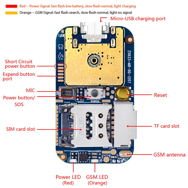

Hi ich möchte gerne eine GPS Platine in mein Fahrrad einbauen. So eine wie auf dem Bild. Wollte fragen wie ich verkabeln soll bei meinen Bosch E-Bike oder könnt ihr mir eine andere Platine empfehlen?

Alex E. schrieb: > Wollte fragen wie ich verkabeln soll Mein Vorschlag: (kurzes) USB-Kabel an GPS-Tracker und an eine Powerbank anklemmen, und dann mit Panzerband den GPS-TRacker und die Powerbank am Fahrrad-Rahmen befestigen. ... oder was genau ist dir jetzt unklar?
https://canary.contestimg.wish.com/api/webimage/5f5f09e07fe8ad5cdbbff557-7-large.jpg https://canary.contestimg.wish.com/api/webimage/5f5f09e07fe8ad5cdbbff557-9-large.jpg Da ist doch alles beschrieben.

Das steckt noch in Kinderschuhen. Alex E. schrieb: > GPS Platine in mein Fahrrad einbauen Wie empfängt er noch? Alex E. schrieb: > wie ich verkabeln soll bei meinen Bosch E-Bike Was für einen Input braucht die Platine? Viele E-Bike haben schon eine GPS Austattung die man aktivieren kann. Manche müssen monatlich andere einmalig zahlen. Die SIM-Karte ist auch nicht umsonst beim Eigenbau. Was ist der Sinn dahinter? Nur Diebstahlschutz? Bleibt der Primäre Akku auch immer dran dann ist das Diebstahlrisiko höher. Beitrag "GPS Tracker fürs Fahrrad"

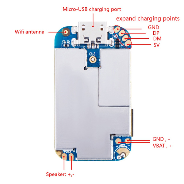

Ich habe jetzt die Idee den GPS Tracker und den Akku unter den Sitz in das Rohr zu verfrachten. Wollte 18650 Batterien dafür nehmen. Kann mir einer sagen was für ein Ladegerät oder Netzteil gibt um die Akkus zu laden wenn ich 3-4 Stück Benutze....
Alex E. schrieb: > Ladegerät oder Netzteil gibt um die Akkus zu laden Ich glaub da wirst du nichts fertiges finden. Grund: Die Akkus benötigen einen Laderegler (Fuel Gauge) und ich glaube nicht, dass du die Akkus jedes mal ausbauen möchtest. Warum schließt du das Modul nicht an deinen Hauptakku an? Mal ganz davon abgesehen, was möchtest du eigentlich damit machen (Einsatzzweck)?

Alex E. schrieb: > Wollte 18650 Batterien dafür nehmen. Kann mir > einer sagen was für ein Ladegerät oder Netzteil gibt um die Akkus zu > laden wenn ich 3-4 Stück Benutze.... bestehende Powerbank nehmen und ausschlachten. Es gibt auch welche mit 3-4 Stück 18650 drin. Die Powerbank wird gerne mal mit 5V= geladen.
Alex E. schrieb: > Ich habe jetzt die Idee den GPS Tracker und den Akku unter den Sitz in > das Rohr zu verfrachten. Super Idee, ist der beste Ort für Antennen in so einem "Rohr"! Ist Donnerstag der neue Freitag?
Alex E. schrieb: > Ich habe jetzt die Idee den GPS Tracker und den Akku unter den Sitz in > das Rohr zu verfrachten. Da wird wohl weder GPS noch GSM funktionieren.
Alex E. schrieb: > Ich habe jetzt die Idee den GPS Tracker und den Akku unter den Sitz in > das Rohr zu verfrachten. Hoffentlich ist der Rahmen vom Fahrrad nicht elektrisch leitend. Sonst kannst du den Empfänger auch gleich in eine geschlossene Blechdose packen.
Thomas W. schrieb: > Super Idee, ist der beste Ort für Antennen in so einem "Rohr"! > Ist Donnerstag der neue Freitag? Harald W. schrieb: > Da wird wohl weder GPS noch GSM funktionieren. Wolfgang schrieb: > Sonst > kannst du den Empfänger auch gleich in eine geschlossene Blechdose > packen. Stimmt! Aber das Ding hat ja auch einen Antennenanschluss. Der ist wohl nicht für GSM, aber evtl. reicht die Funktionalität dem TO, man weiß ja immer noch nicht so recht, was er damit vorhat...
