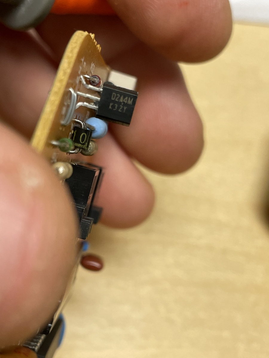

Hallo zusammen, Ich suche für eine Reparatur eines Kombiinstruments einen Transistor mit ähnlichen Werten. Das KI stammt aus einem Audi Typ 89, B3 und B4. Es ist ein sogenanntes UN4 (gab auch welche von VDO). Die UN4 sind bekannt für ihre Propäitären Bauteile. So vielleicht auch dieser Transistor mit der Aufschrift D2A4M. Ich finde dafür leider kein passendes Datenblatt sodass ich mir darüber einen Ersatz suchen könnte. Hat hier vielleicht jemand eine Idee wie man ein ähnlich agierenden Transistor finden kann? Vielen Dank Grüße Sven
Sven schrieb: > Aufschrift D2A4M. Ich finde dafür leider kein passendes Datenblatt Auf dem SOT89 ist halt weniger Platz als auf mal raten TO-92? https://alltransistors.com/adv/pdfdatasheet_renesas/hd2a3m_hd2a4a_hd2a4m_hd2f2q_hd2f3p_hd2l2q_hd2l3n.pdf BBBBilder, bitte.
Hier mal ein Bild vom Transistor. Vielleicht hilft das ja.
A4M ist ein Hitachi/NEC/Renesas Digitaltransistor mit R1=10k und R2=10k. Zumindest gibt es F4 für SOT23 und G4 für SOT323, D2 ist abgekürzter Präfix AD2 und steht für TO92 , NPN. http://13.209.45.252/AA1A4M-datasheet.html
Du suchst sehr wahrscheinlich einen NEC COMPOUND TRANSISTOR xD2 series SC-43B o. TO-92 dass würde deren Nomenklatur entsprechen finde x :)
x=A; wurde ja aber schon gefunden. Bild identifiziert das Teil als Japaner und aus raten wird suchen. NEC SEMICONDUCTORS SELECTION GUIDE April 1999 https://datasheet.datasheetarchive.com/originals/library/Datasheet-028/DSA00498147.pdf https://datasheet.datasheetarchive.com/originals/library/Datasheets-A1/DSAUTAZ0012047.pdf
