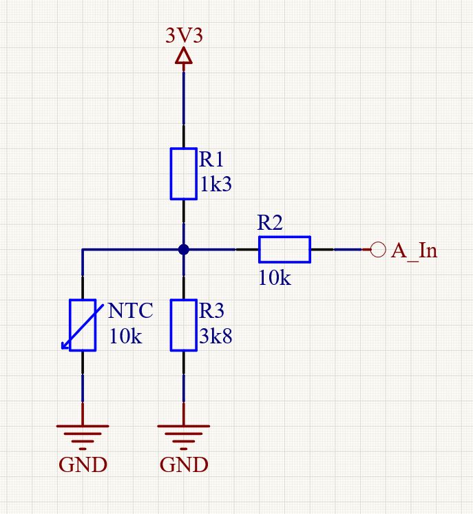

Ich möchte die Temperatur von Wasser mit einem NTC und einem kleinen
Netzwerk messen. Im Anhang ist die Schaltung zu sehen. Der NTC hat bei
25°C 10kOhm und geht bei 100°C auf 0.68kOhm zurück.
Das hat zu Beginn auch funktioniert bis mir irgendwann aufgefallen ist,
dass der Messwert nicht mehr mit dem echten Wert übereinstimmt. nach
einiger Zeit hat mir die Messung einen berechneten Wert von 35°C statt
25°C ausgegeben. Die Werte vom NTC stimmen weiterhin überein, aber die
anderen drei R sind degeneriert (falls man das so sagen kann).
Nach dem ausbauen haben sich die Werte wie folgt geändert:
R1: 1k3 -> 2k3
R2: 10k -> 7k44
R3: 3k8 -> 5k
Nachdem ich die Widerstände gewechselt habe waren die Messwert erst in
Ordnung und irgendwann waren die Werte wieder mit einem Delta von ca.
10°C
Die Widerstände haben sich auf 2k3, 8k und 4k1 geändert.
Auf der Platine ist die gleiche Schaltung statt mit einem NTC noch mit
anderen Anschlüssen, bei denen das Phänomen nicht passiert.
Ein Problem mit dem NTC kann ich ausschliessen, da es ja zu Beginnn
korrekt ist und auch mit neuen Widerständen wieder korrekt ist. Im
Worst-Case, mit einem Kurzschluss auf dem NTC sollte es auch keine
Probleme geben.
Ich habe noch nie gesehen, dass Chipwiderstände in dem Ausmass ihre
Werte ändern. Ich habe auch schon Freunde gefragt und wir sind alle
Ratlos. Hat von euch jemand so ein Phänomen schon ein mal erlebt?

Das kann passieren, wenn diese kurzen, aber starken Spannungsspitzen
ausgesetzt werden, dann brutzeln die langsam weg. Das kann auch durch
ESD passieren. Wo ist denn der NTC angeschlossen? Ist er gegen deinen
Wasserkessel isoliert? Kann es sein, daß sein Wasserkessel schlecht
geerdet ist und sich elektrostatisch auflädt?

von Jan L. (jalue)
Hallo Zusammen,
Danke für die schnellen Antworten.
Ich muss dann etwas detaillierter werden.
Thomas W. schrieb:
Und die Schaltung ist so unvergossen in nicht destilliertem Wasser ?
Der NTC ist über ein Kabel mit der Schaltung verbunden. Die Sonde ist
nicht im Kontakt mit dem Gefäss, welches aus Glas ist. Die andern drei
Widerstände sind auf einer Platine. Die Anschlüsse vom NTC haben
natürlich keinen elektrischen Kontakt mit dem Medium.

Wie gesagt, der der NTC ist nicht im Kontakt mit dem Gefäss und nicht im
elektrischen Kontakt mit dem Medium. Ich wusste bisher aber auch noch
nicht, dass SMD Widerstände langsam "wegbrutzeln" können. Ist dir das
bereits selber in der Praxis passiert? Ich kannte bisher nur "in
Ordnung" und "Defekt".
Wir vermuten aktuell eher ein EMV Problem, dass über das Kabel
einkoppelt.

Ja. Selbst mit niederohmigen Teile mit 47Ohm. Dort gab es kapazitive
Einkopplung von Hochspannungspulsen, die haben den Widerstand relativ
schnell hochohmig gemacht, innerhalb von wenigen Stunden. Die Anzahl der
Pulse ist unbekannt, geschätzt 10-100. Ein Kollege hatte das gleiche in
einer andern Schaltung in einer anderen Firma bei der Steuerung einer
Zündspule. Welche Firma könnte DAS wohl gewesen sein? ;-)
Normale SMD-Widerstände sind nicht pulsfest und auch gegenüber ESD eher
empfindlich. Wenn man das braucht, muss man explizit pulsfeste kaufen.
Je kleiner, umso schlimmer.
