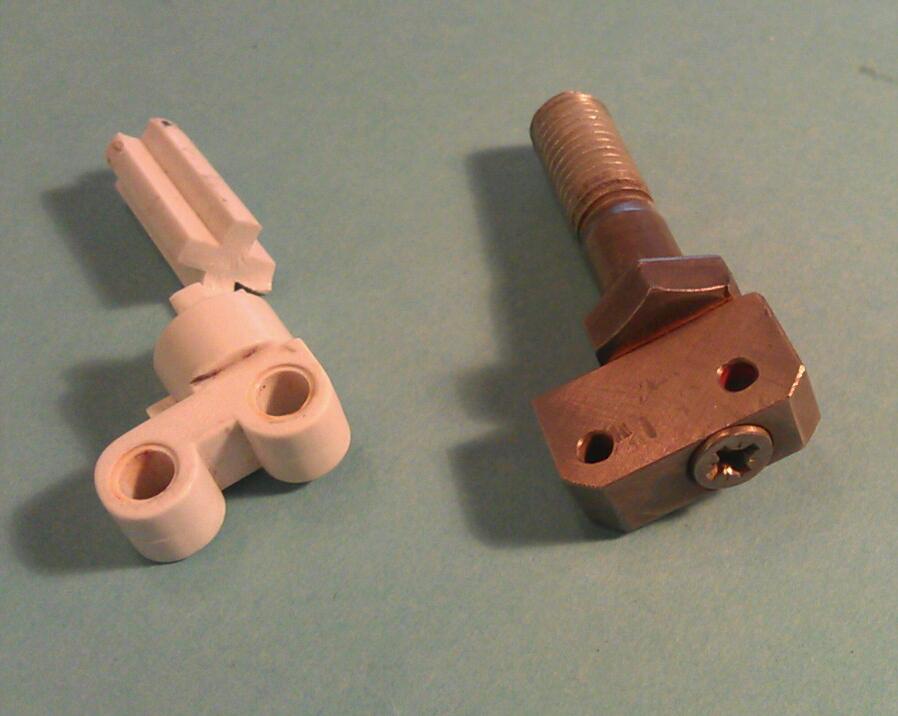

Beitrag "Ersatz von Aiwa Schokoriegel durch Lithium /HS-PX101 Reparatur"
Da hab ich ein zum Gerät passendes Teil gedruckt das es vorher noch
nicht gab.
Mein letztes Projekt war ein ueberarbeiter Doug P1 (siehe Bild)

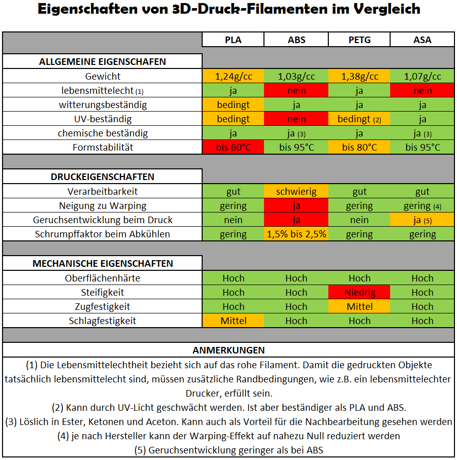

Ist Filament überhaupt für Lebensmittel geeignet oder ist das ein
Spezialfilament gewesen?
von Walter T. (nicolas)
Ist es nicht. Dazu kommt noch, dass ein 3d-Druckteil mitnichten
wasserdicht ist, also quasi unmöglich hygienisch zu halten ist.
Oder wie ich irgendwann mal irgendwoanders im Netz gelesen habe:
Q: "I have a 3d printer now, but I don't know what to print."
A: "Don't print sex toys. You don't want to enter that dark hole."
Was gut geht, sind alle Arten von Nicht-Sicht-Teilen, die nicht viel
Last aushalten müssen. Platinen- und Displayhalter, Abstandshalter,
Bohr- und Schneidschablonen, Kabelhalterungen. Also alles, was man
braucht, wenn man keine Schrauben in der Frontplatte mag.
Mit ABS oder ASA bekommt man nach einer Acetonbehanlung Oberflächen wie
aus der Sprizgussmaschine.
Walter T. schrieb:
> dark hole
Da gibt es Schutzüberzieher, die bei allen möglichen Toys zu empfehlen
sind, aber das nur am Rande für dich.
Walter T. schrieb:
> Nicht-Sicht-Teilen
Käse. Mit guten Druckern und Erfahrung bekommt man das sehr schön hin,
Filamente mit Struktur unterstützen dabei, genauso
Oberflächenbehandlungsmethoden, die aber nur in Extremfällen notwendig
sind.
Es gibt lebensmittelechte  Filamente zu kaufen, aber bei PETG ohne
Farbstoff mache ich mir kaum Gedanken. Trotzdem wird die Burgerpresse
mit Frischhaltefolie ausgekleidet, da die Patties bei mir immer
eingefrohren werden. Die Saftpresse ist bedenklich, das gebe ich zu,
aber das war mehr ein Praxis-Gag und mit kurzen Kontaktzeiten und direkt
anschließender Reinigung kann man damit umgehen.

Prinzipiell gebe ich dir recht, aber durch geschicktes Design kann man
allen Punkten von dir in gewissem Rahmen Abhilfe schaffen.
Das Zeug hält besser als man vermutet, wenn man die Druckrichtung
betrachtet.
Oberflächen sind kaum noch ein Thema, da die bei mittelmäßigen Druckern
schon sehr gut werden.
Verzug hat man quasi garnit mit PLA und PETG. Letzteres ist sowieso für
quasi alles zu empfehlen.
Die Stützen werden auch immer besser, aber sollten durch das Design
vermieden werden, wenn man schöne Oberflächen braucht.

von Reparateur o.3DD (Gast)
Hallo, interessante Frage!
Ich selbst hab kein 3DDrucker und auch keinen in Reichweite. Erste
Schritte mit OpenScad habe ich erfolgreich hinter mir (ein Teil f. einen
Freund konstruiert der einen 3DD hat, der wohnt aber weiter weg)
Vor 2Wo brach an meiner Lupenleuchte das Fussteil welches in der
Tischklammer gesteckt wird. Die Schwenkarmkonstrukion ist so eine mit
parallelen 4Kantstahlrohre und Zugfedern. An diesem Fussteil lastet also
das gesamte Lampengewicht mit maximalem Hebelarm.
Nun, ich habe mit meinen Mittel (Schraubstock, Puksäge, Feilen,
Akkubohrschrauber) das Teil in Stahl repliziert. Kleiner Mangel: es gibt
keine M13 Schrauben so dass dem Zapfen jetzt 1mm im Durchmesser fehlt...
Ich habe mich beim machen die Frage gestellt, ob das Ersatzteil  aus
einem FDM 3DD genug haltbar sein würde resp. wie die Konstruktion sein
müsste um die Robustheit zu maximieren.
(Schichtrichtung, Füllung, Kehlenverlauf, usw.)
Klar: da fehlt mir die Einschlägige Erfahrung.
Anderseits: hat man mal die Druckdaten & 3DD kann man sich einfach bei
erneutem Bruch das nächste Exemplar rauslassen. Das sollte aber nicht
öfters als 1/Jahr nötig werden, sonst ist Babies machen ja noch
schneller ;-)
von Olaf (Gast)
Wuerde ich nicht erwarten. Das Problem ist ja das selbst dein vorher
verwendetes Spritzgussteil bereits unterdimensioniert war. Das ist
letztlich das Problem, man muss ein Druckteil anders designen als eines
fuer Spritzguss und beide wieder anders als etwas das man Fraesen will.
Aber du koenntest natuerlich dein Modell an einen Dienstleister schicken
der es dir aus Metall druckt.
Olaf
> letztlich das Problem, man muss ein Druckteil anders designen als «schnipp»
Ja Olaf, genau mit dieser meiner Frage welche du nach "resp."
abgeschnitten/unzitiert hast, hätte ich gehofft hier Konstruktive
Hinweise zu bekommen wie ebendiese FDM-taugliche Dimensionierung sein
müsste/könnte.
Das nun zerbrochene Orig.Teil ist nun mal soundso alt (ich kann es nicht
bestimmen, dürfte jedoch >10J sein) hat also für ein
Consumer-Spritzgussteil zumindest seine Garantie/Gewährleistungszeit um
mind. Faktor 5 Übertroffen.
Aber halt ärgerlich wen der Rest d. Lupenleuchte noch tut und kaum
Gebrauchsspuren aufweist.
Ich tippe darauf dass noch die orig. FL-Ringröhre drin ist. Die fix
verbaute Schnellstartelekrtronik (kein KVG) weist ebenfalls keine
(Wärme-)Alterungsspuren auf.
Von meinem Tastsinn her, Schätze ich das dem orig. Spritzkunstoff auch
etwas Fasern zwecks Verstärkung beigemischt sein dürften. Meines mageren
Wissenstandes zu FDM nach, geht das beimischen von Verstärkungsfasern im
Heimbereich-3DD ja nicht - korrekt?

von Patrick L. (Firma: S-C-I DATA GbR) (pali64)
DANIEL D. schrieb:
> Ansonsten ist es halt ja das Material Plastik was nicht so toll ist in
> vielen Fällen. Es kann nicht gut der Sonne widerstehen, und wird
> eventuell brüchig über die Zeit.
Ja wenn man UV-Unbeständiges Material wie ABS usw Verwendet.
Aber Bereits PLA Teilweise, PET-G oder Apollo, oder ASA, ist UV
Beständig. und lässt sich mit Normalen Drucker verarbeiten.
Es gibt zig verschiedene Filamente, die absolut UV und
Witterungsbeständig sind. Beispiel Bild  kleine Vergleichsliste von
https://elkos-prints.de
Wir Drucken sogar Gehäuse in Grösseren Stückzahlen die nachehr in
Straßenverkehr kommen. 3D-Drucker können sehr wohl auch Serien Fertigen,
die der Spritzgussform in nichts nachstehen. Ja wir haben da sogar den
Vorteil das der Kunde von Los zu Los mitteilen kann ob Option A,B,C oder
D gewünscht ist, ohne dass wir 4 Spritzgussformen brauchen.
Und hat er eine Änderung in der Produktlinie, wird einfach ohne große
Mehrkosten eine Option F gemacht.
Ohne 3D-Drucker, wäre das nur mit Klimmzügen und erheblichen Mehrkosten
Machbar.
