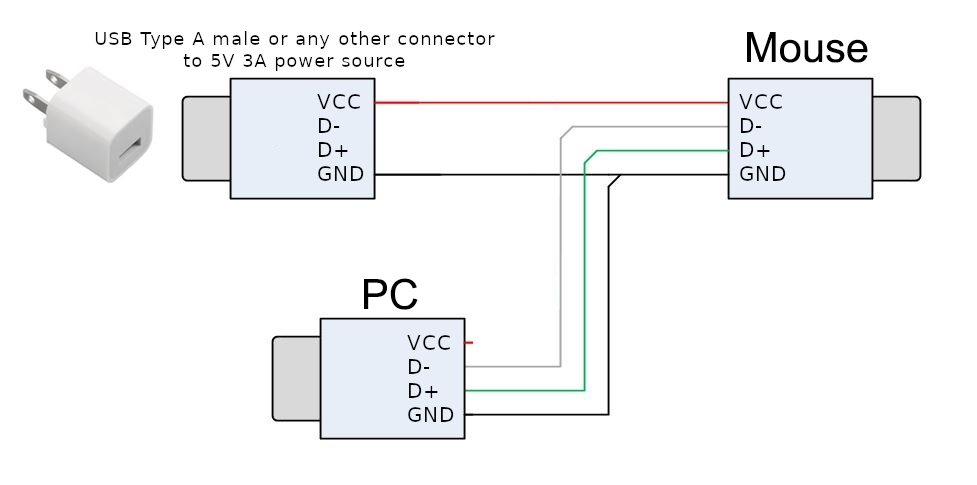

Ich habe mal folgendes experimentiert wie im Foto.
Optische Maus flackert kurz und ist wieder aus. Kein rotes leuchten.
PC verbindet mit Maus nicht.
Warum ist das so?
Woher weiß die Maus, dass sie kein Strom vom PC bekommt?

Du wirst die Power-up Sequenz durcheinander bringen. IMHO mussen die
Datenleitungen beim anliegen der Spannung kurz auf +oder- gezogen
werden. Versuch Mal einen Pullup 1.5k von vcc-d+ oder entsprechenden
Pulldown gnd-d-. Im Netz gibt es sicher etwas dazu.

So kompliziert ist das nicht. Die Widerstände gehen an die "CC"-Pins der
Buchsen, um dem Gegenspieler mitzuteilen, was da am Kabel hängt.
Jeweils getrennter Widerstand an CC1 und CC2, damit der Stecker egal wie
gedreht eingesteckt werden kann.
Strom-Quelle hat den Pull-Up, der Verbraucher den Pull-Down.
Stromzähler schrieb:
> 5.1 kiloohm, dieser Bauteil sieht aber anders aus
das sind 4 Widerstände in einem Gehäuse. Jeder der beiden "Verbraucher"
USB-Ports braucht zwei davon. Die zwei 10k-Widerstände sind für den
"Stromlieferanten-Port" Richtung RasPi.
Ach ja, und wenn das für deine (Nicht USB-C) Maus und ein nicht USB-C
Steckernetzeil ist, und das ganze auch nicht an einen USB-C Port des
Rechners gesteckt werden soll, kannst du dir das alles sparen, die
CC1/CC2 - Pins gibt's nur bei USB-C.

von Frank K. (fchk)
> Ich würde gerne dieses Teil kaufen:
https://thepihut.com/products/usb-c-data-power-splitter?ref=isp_rel_prd&isp_ref_pos=3
> Aber die liefern nicht nach Deutschland!!
> Da sind 3 SMD Bauteile drauf.
Da sind 6 Widerstände drauf.
USB Buchse DP: Data/Power
USB Buchse D: Data only
USB Buchse P: Power only
Verbindungen:
5V von DP nach P
D+ von DP nach D
D- von DP nach D
GND von DP nach P und D
Widerstände:
DP: 10k von CC1 nach 5V
DP: 10k von CC2 nach 5V
D: 5.1k von CC1 nach GND
D: 5.1k von CC2 nach GND
P: 5.1k von CC1 nach GND
P: 5.1k von CC2 nach GND
fchk
