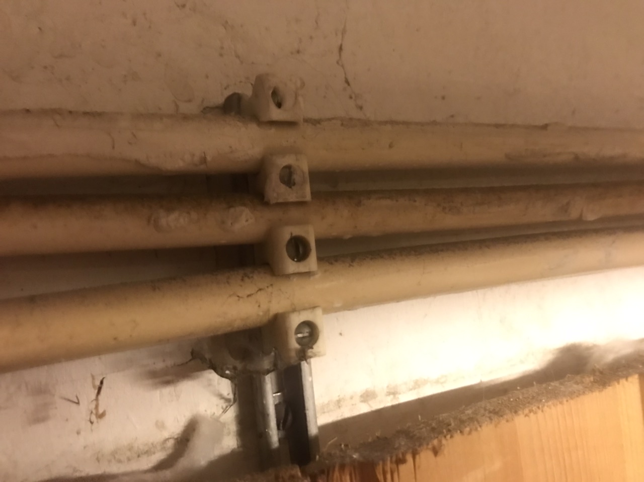

In unserem Keller (Haus Bj1960) sind alle Leitungen mit dieser Installationstechnik verlegt. Kann mir jemand sagen, wie die heißt und ob es das noch zu kaufen gibt? Einige wurden beschädigt und ich würde sie gerne ersetzen, ohne alles neu machen zu lassen.
Fabian H. schrieb: > Kann mir jemand sagen, wie die heißt und ob es das noch zu kaufen gibt? Oft werden heute auch aneinanderreihbare ISO-Klemmschellen verwendet, z.B. https://www.hagebau.de/p/rev-iso-klemmschelle-kunststoff-grau-anP7000158140/
Wolfgang schrieb: >> Kann mir jemand sagen, wie die heißt und ob es das noch zu kaufen gibt? > > Oft werden heute auch aneinanderreihbare ISO-Klemmschellen verwendet, > z.B. > https://www.hagebau.de/p/rev-iso-klemmschelle-kunststoff-grau-anP7000158140/ Ich würde sagen der TO sucht was anderes. Die von Dir gezeigten Schell sind wohl eher für Installationsrohr. Beim TO würde ich mal sagen ist kein Rohr verbaut, mit den Klemmen wird direkt das Kabel gehalten - man erkennt es aber schlecht.
Zeno schrieb: > Ich würde sagen der TO sucht was anderes. Die von Dir gezeigten Schell > sind wohl eher für Installationsrohr. Beim TO würde ich mal sagen ist > kein Rohr verbaut, mit den Klemmen wird direkt das Kabel gehalten - man > erkennt es aber schlecht. Es ist genau so wie du schreibst. Ich erinnere mich aber auch nicht mehr an den Namen dieses Systems.

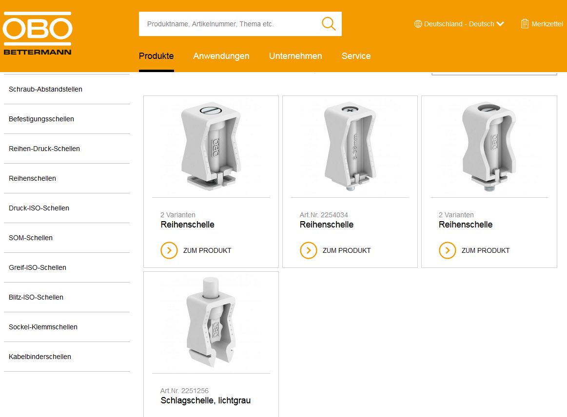

Der passende Suchbegriff lautet Reihenschellen.
Zeno schrieb: > Beim TO würde ich mal sagen ist kein Rohr verbaut, mit den Klemmen wird > direkt das Kabel gehalten - man erkennt es aber schlecht. Kommt drauf an, ob es sich beim TO um Wasserleitungen oder Stromleitungen handelt. Eine Durchmesserangabe/Maßstab würde die Sache deutlich eingrenzen.
Wolfgang schrieb: > .. Wasserleitungen oder jo sind sehr wahrscheinlich Wasserleitungen - ich fasse es nicht. Das sind Kabelklemmen, da kann man jedes Plastikteil einzeln auf der Schiene verschieben und so unterschiedlich dicke Kabel festklemmen. Denke mal das es von diesen Klemmen unterschiedliche Größen gab, so wie bei ganz normal Kabelschellen auch, also immer von-bis mm. Das es unterschiedliche Durchmesser sind kann man sogar auf dem Bild erkennen.
so schrieb: > Der passende Suchbegriff lautet Reihenschellen. Und wird offensichtlich unverändert gefertigt.
Danke für die bisherigen Hinweise. Das Richtige war leider noch nicht dabei! Diese Schellen wurden bei uns ausschließlich für die Elektroinstallation im Keller benutzt. Die Leitung wird direkt, ohne Rohr, geklemmt.
Zeno schrieb: > Beim TO würde ich mal sagen ist kein Rohr verbaut, mit den Klemmen wird > direkt das Kabel gehalten - man erkennt es aber schlecht. Um 1960 hat noch kein Mensch daran gedacht, die Kabel im Bereich der Hausinstallation in Rohren zu verlegen. Die wurden erst viel später üblich.

Obo Bettermann Reihenschellen https://www.obo.de/produkte/industrieinstallation/installations-und-befestigungsschellen/befestigungsschellen/reihenschellen/
Alter Eli schrieb: > Obo Bettermann Reihenschellen > https://www.obo.de/produkte/industrieinstallation/installations-und-befestigungsschellen/befestigungsschellen/reihenschellen/ Super! Genau das hab ich gesucht! Danke!
