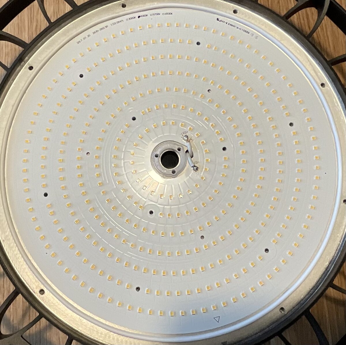

Hallo zusammen, das eingebaute und leider vergossene Netzteil dieses LED-Strahler ist defekt. Vergossen, mehr als ärgerlich! Nun möchte ich einen (externen) Ersatz finden. Weis aber weder, welche Spannung, noch den Strom dazu. Das Teil ist mit 200W beschrieben. Welches Vorgehen ist nun angesagt? Irgendwelche Ideen? Danke schon mal und einen perfekten Sonntag für euch!
bär schrieb: > Welches Vorgehen ist nun angesagt? Finde heraus, wie die LEDs verschaltet sind. Finde heraus, wieviele LEDs in einem SMD-Gehäuse stecken. Danach ein geeignetes Netzteil suchen und einbauen. Wenn es keins gibt, wegschmeißen oder alles neu kaufen. mfg mf

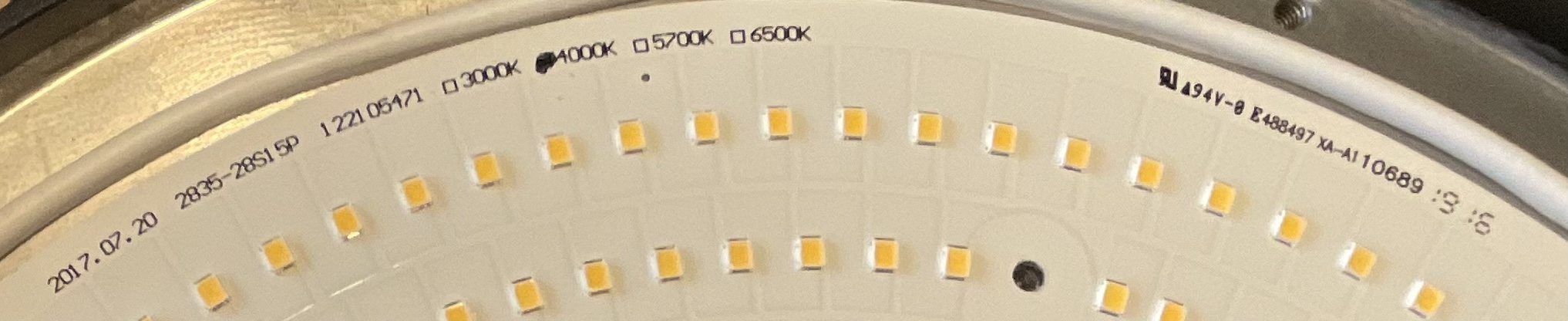

Dein 2. Foto beinhaltet schon weitestgehend die Lösung. 2835 Bauform der LEDs. 28S1 5P besagt, 28 LEDs seriell, 5 Stränge davon parallel. Uf einer weißen LED liegt bei 2,8 bis 3V rum. 3x28 gleich 84V. Wenn es wirklich 200 Watt sind, dann 200/84 macht 2,38 Ampere. Soviel Strom müßte der Treiber liefern, wenn nicht bei den Angaben geschummelt wurde. Suche dir das Datenblatt für weiße LEDs Bauform 2835, suche deren maximalen Betriebsstrom und gucke, ob der bei rund 1/5 der 2,38 Ampere liegt. Wenn nicht, wurde irgendwo geschwindelt. Was steht denn auf dem vergossenen Treiber?
Gerald B. schrieb: > weiße LEDs Bauform 2835 Die gibt es auch mit drei Dies in Reihe, und 100mA Nennstrom.
Hab hier liegen 1-chip, 2chip, 3-chip, 6-chip :) Netzteil und z.B. 1k Widerstand und Spannung messen.
28S1 impliziert eine 1 Chip Variante. Meist steht ja hinter dem S nichts mehr. Mit 1 mA Strom kann man nichts kaputtmachen und man sieht damit schon, ob die LEDs leuchten, wenn nicht gerade die Sonne draufscheint. Wenn man kein Labornetzteil hat, Gleichrichterbrücke, Elko dahinter und mit 100-200K Vorwiderstand, der mindestens 2 Watt abkann, gucken, ob die LEDs schwach leuchten. Wenn ja, die Spannung am LED Board messen. Wenn du die Spannung hast, kannst du auf den benötigten Strom schließen. da das Ganze galvanisch mit dem Netz verbunden ist, beim Messen Hände weg, von der Schaltung und bevor man was anfasst, Elko entladen ;-)

Gerald B. schrieb: > 28S1 impliziert eine 1 Chip Variante. Da steht 28S15P, man kann die 28*15=420 LEDs sogar zählen...
H. H. schrieb: > Da steht 28S15P Ja, echt blöder Font. Da sieht sogar die "2017" ganz links aus wie "201 7" bär schrieb: > Das Teil ist mit 200W beschrieben. Das ist entweder der Inrush-Current multipliziert mit 230V oder es sind die üblichen Chinawatt, die sich über einen Teiler 2..10 in hierzulande übliche Watt umrechnen lassen. Ich würde hier eher 10 als 2 ansetzen. Denn die LED halten, wenn sie an den Anschlüssen auf 25°C gekühlt werden, insgesamt ca 90W (bei den üblichen 3,5V und 60mA) aus. Bei der Bestückungsdichte dieser Platine sind diese 25°C für die mittleren LED bestenfalls Wunschtraum und der LED-Strom muss reduziert werden.

H. H. schrieb: > Gerald B. schrieb: >> 28S1 impliziert eine 1 Chip Variante. > > Da steht 28S15P, man kann die 28*15=420 LEDs sogar zählen... Ja, das mag passen. Ich habe versucht, eine optisch zusammenhāngende Kette zu finden, bin dann auch auf 28 gekommen. Nur, wie passt das mit den sekundāren Elkos zusammen, die fūr 450V ausgelegt sind? Das erschließt sich mir noch nicht 🙄
bär schrieb: > H. H. schrieb: >> Gerald B. schrieb: >>> 28S1 impliziert eine 1 Chip Variante. >> >> Da steht 28S15P, man kann die 28*15=420 LEDs sogar zählen... > > Ja, das mag passen. Ich habe versucht, eine optisch zusammenhāngende > Kette zu finden, bin dann auch auf 28 gekommen. > Nur, wie passt das mit den sekundāren Elkos zusammen, die fūr 450V > ausgelegt sind? > Das erschließt sich mir noch nicht 🙄 In jeder LED sind mehrere Dies drin, in Reihe geschaltet.
Helge schrieb: > Eine LED versuchen. Netzteil auf 20V, 1k Widerstand und Spannung > über > die LED messen. Leider komm ich an die Einzelled nicht wirklich ran. Der Trāger ist eine echte Wārmesenke! Es ist mir nicht mal gelungen, mit 60W das Anschlusskabel abzuloeten. Da brauch ich es bei dem Aufbau garnicht erst versuchen, mir eine EinzelLed zu schnappen! Vielleicht durch die weisse Isolierung mit ner Messspitze durch und dann mal sehen, was geht….
bär schrieb: > Vielleicht durch die weisse Isolierung mit ner Messspitze durch und dann > mal sehen, was geht…. So macht man das.
bär schrieb: > Es ist mir nicht mal gelungen, mit 60W das > Anschlusskabel abzuloeten. Ganze Platte vorwärmen, ruhig auf 100°C.
> > In jeder LED sind mehrere Dies drin, in Reihe geschaltet. Nun, selbst wenn ich mit 3 Dies je 3V und 28S rechne, lande ich nur bei 250V , 200V Sicherheitsreserve? Mag ich ich fast nicht glauben. Aber ich werde mich dran setzen und mal schauen, wieviele Dies mir mein Multimeter impliziert 😉 Danke und Grüße
wenn man die LEDs nicht kennt, kann man das Geleucht mit nem Labornetzteil austesten. Von 0V bis U-max LANGSAM aufdrehen, dabei an die Strombegrenzung denken. Wenn die "Erleuchtung" ausbleibt, kommt ein weiteres Netzteil in Reihe. Labornetzteil wieder zurück drehen bis 2. Netzteil und Labornetzteil die Spannung ergeben, wie U-max beim ersten Durchlauf war. Dann weiter aufdrehen. Für sowas (zum Vorschalten) machen sich 32V oder 42V Druckernetzteile gut. Und die findet man alle paar Kilometer an Glascontainern. Das Poti im Labornetzteil darf dabei gerne NICHT kratzig sein.
bär schrieb: > Nun, selbst wenn ich mit 3 Dies je 3V und 28S rechne, lande ich nur bei > 250V , 200V Sicherheitsreserve? Mag ich ich fast nicht glauben. Nur weil auf dem Kondensator 450V aufgedruckt steht, heißt das nicht das 450V anliegen. Es liegen um die 325V an, damit hat jede LED vermutlich weniger als 11V Vorwärtsspannung. Dieser könnte funktionieren: MeanWell ELG-240-C1050

bär schrieb: > Vielleicht durch die weisse Isolierung mit ner Messspitze durch und dann > mal sehen, was geht…. Warum nicht einfach direkt an die offen zugänglichen Lötstellen der Led? Und wenn du dir dabei eine der fünf "ersten" eines Stranges aussuchst kannst du eine Krokoklemme an das Kabel anklemmen; damit brauchst du nur eine einzige Messspitze seitlich an die passende LED dranhalten; dies sollte mit zwei Händen problemlos machbar sein.
2aggressive schrieb: > Warum nicht einfach direkt an die offen zugänglichen Lötstellen der Led? Wenn du mir die offen zugänglichen Lötstellen zeigen kannst, dann bitte! Die Pads liegen unter den LEDs! Võllig hohl bin ich nun doch nicht! Gute Nacht
bär schrieb: > Võllig hohl bin ich nun doch nicht! Du willst eine defekte HiPower-Lampe , die Fotos sind nummern-offensichtlich nicht von deiner Lampe, weil das Netzteil abgebrannt ist - das hat aber meist eine Ursache !- wieder in Betrieb setzen. Du brauchst dazu erstmal ein Netzteil mit etwa 100V-DC und mind. 2A . Besser eins mit 120V-DC und 5A , das sich sowohl in der Spannung als auch im Strom regeln läßt. Hast das ? NEIN . Weil sonst müßtest nicht blöd fragen ! Das Ablöten oder Anzapfen einzelner LED kannst dir -überhaupt- abschminken. Also kaufen, oder wegwerfen . . @ Lothar: die Chinesen geben den Netzteil-Stromverbrauch an, die europ. Markenhersteller meist nur den Lichtstrom, weshalb erstere weniger Lumen/Watt haben.
Die LED haben an beiden Seiten Zinnstellen. Einzelne kontaktieren mit Stecknadel. Ich hatte letztes Jahr LED-Strahler 200W hier zur Reparatur, ca. 300x400mm groß und mit vielleicht 40mm Kühlrippen auf der Rückseite. Die sind so konstruiert, daß man recht schnell neue braucht :-) Aus-2-mach-1 und Leistung auf 50W reduziert leben die aber endlos.
bär schrieb: > 2aggressive schrieb: >> Warum nicht einfach direkt an die offen zugänglichen Lötstellen der Led? > > Wenn du mir die offen zugänglichen Lötstellen zeigen kannst, dann bitte! Auf deinen Photos zu sehen: -das weisse ist der Lötstopplack -das schwarze sind die Buchstaben -das gelbe ist die Konversionsschicht der Leds -das silbern glänzende sind die Lötstellen > Die Pads liegen unter den LEDs! > Võllig hohl bin ich nun doch nicht! Müde? > Gute Nacht Dir auch, schlaf mal drüber!
H. H. schrieb: >> 28S1 impliziert eine 1 Chip Variante. > > Da steht 28S15P, man kann die 28*15=420 LEDs sogar zählen... Ich kann nur bis 100 zählen... :-)
bär schrieb: > Wenn du mir die offen zugänglichen Lötstellen zeigen kannst, dann bitte! > Die Pads liegen unter den LEDs! > Võllig hohl bin ich nun doch nicht! Hmm... vielleicht doch. Auf dem allerersten Bild von dem Ding kann zumindest ich die Lötstellen an den LED sehen. Das solltest du eigentlich auch können. Es sind ja hoffentlich keine Fake-Lötstellen. Oder? W.S.
Für die Kontaktierung einzelner LEDs braucht man feine und spitze Meßleitungen. Die Standardmeßleitung vom Elektrikermultimeter könnte da zu grobe Spitze haben.
So, nun liegt hier eine weitere vor mir auf dem Tisch. Gleicher Hersteller, gleiche Bauform. 10W mehr. Nachgeschaut: 28S17P Ok, 17 statt 15 erklärt die 10W mehr. Das Netzteil ist diesmal sogar beschriftet: 200-260V DC I (rated) 0,93A Max 260W 0,93A/17*15= 0,82A also 800mA Gibt es was fertiges dafür? Viele Grüße
