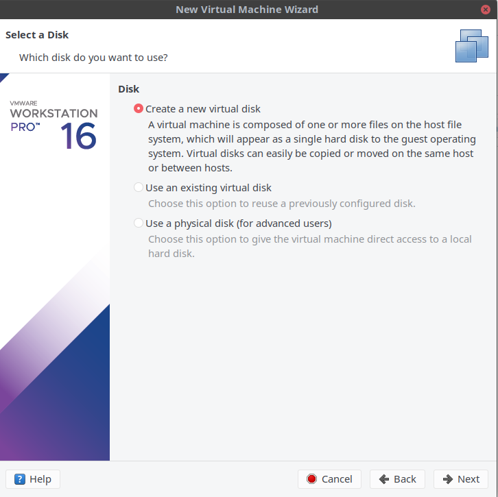

File - Open - das meinevm.vmx File. Fertig. Gibt es nur die Disk, dann neue VM anlegen, mit "Use an existing virtual Disk" statt "Create a new...". Du solltest natürlich vorher "I will install the operating system later" auswählen.

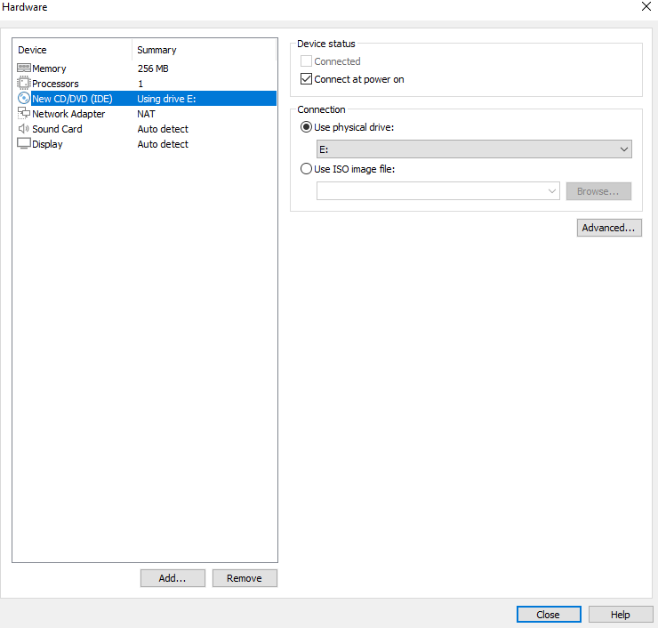

(prx) A. K. schrieb: > File - Open - das meinevm.vmx File. Fertig. > > Gibt es nur die Disk, dann neue VM anlegen, mit "Use an existing virtual > Disk" statt "Create a new...". Das wird so bei der aktuellen Version nicht angezeigt. Nach specify disk capacity kommt direkt create VM. Dort kann man dann auf customize hardware (siehe Bild)
Antonow B. schrieb: > Das wird so bei der aktuellen Version nicht angezeigt. Das da?

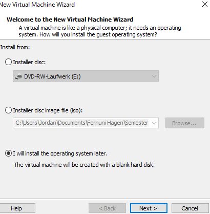

habe die Beta version von VM ware. ich gehe auf install later (siehe angehängtes Bild), und trzd wird anschließend use physical drive ausgewählt (siehe erstes Bild)
Antonow B. schrieb: > Das wird so bei der aktuellen Version nicht angezeigt. Nach specify disk > capacity kommt direkt create VM. Dort kann man dann auf customize > hardware (siehe Bild) Und was passiert, wenn du dort auf "Add" gehst?
Antonow B. schrieb: > ich gehe auf install later (siehe angehängtes Bild), und trzd wird > anschließend use physical drive ausgewählt (siehe erstes Bild) In diesem Bild wählst du das CD/DVD-Laufwerk aus, nicht die Disk. ;-)

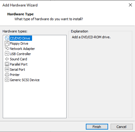

(prx) A. K. schrieb: > Antonow B. schrieb: >> Das wird so bei der aktuellen Version nicht angezeigt. Nach specify disk >> capacity kommt direkt create VM. Dort kann man dann auf customize >> hardware (siehe Bild) > > Und was passiert, wenn du dort auf "Add" gehst? ich kann mit add nicht hard disk auswählen

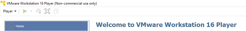

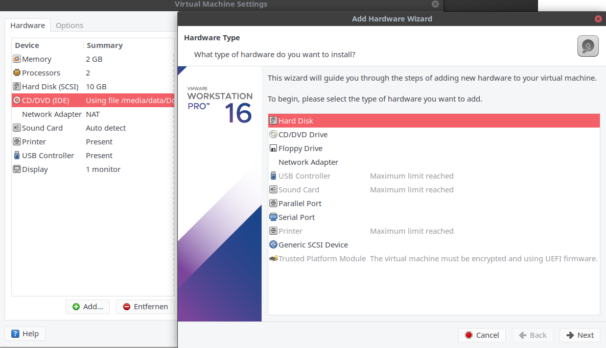

Dann bist du über einen Unterschied zwischen Player und Workstation gestolpert. Der Screenshot stammt vmtl vom Player, und der kann das nicht auf diese Weise. Möglicherweise aber mit einem Texteditor und dem *.vmx File.
Bearbeitet durch User
Danke für den Hinweis. Der Unterschied ist der, dass ich die pro version brauche? OPder was sollte ich nutzen?
Probiers mal mit sowas: scsi0.virtualDev = "lsilogic" scsi0.present = "TRUE" scsi0:0.fileName = "Ubuntu2004.vmdk" scsi0:0.present = "TRUE"

Antonow B. schrieb: > Der Unterschied ist der, dass ich die pro version brauche? Ja. Zumindest offiziell.

(prx) A. K. schrieb: > Probiers mal mit sowas: > scsi0.virtualDev = "lsilogic" > scsi0.present = "TRUE" > scsi0:0.fileName = "Ubuntu2004.vmdk" > scsi0:0.present = "TRUE" Oder Dummy-Disk anlegen und dann diese Zeilen im *.vmx ändern.
(prx) A. K. schrieb: > Probiers mal mit sowas: > scsi0.virtualDev = "lsilogic" > scsi0.present = "TRUE" > scsi0:0.fileName = "Ubuntu2004.vmdk" > scsi0:0.present = "TRUE" kann ich das inne konsole eingeben?
Antonow B. schrieb: > (prx) A. K. schrieb: >> Probiers mal mit sowas: >> scsi0.virtualDev = "lsilogic" >> scsi0.present = "TRUE" >> scsi0:0.fileName = "Ubuntu2004.vmdk" >> scsi0:0.present = "TRUE" > > kann ich das inne konsole eingeben? Ins .vmx File einer eingerichteten VM.
