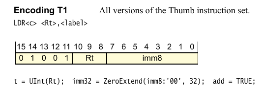

In einem compilat hat folgende (disassemblierte) Instruktion LDR R5, =0xFC0000000 nur 2 Byte Länge und die Opcodes lauten "4D A9" (Hex). Wie erklärt sich das? Ich vermute das der eigentliche 4 Byte Wert an einer anderen Speicheradresse liegt und der CPU mit den 2 Bytes neben dem Befehl auch noch der Offset auf diese Speicheradresse mitgegeben wird und der sich dort gefundene Werte im Disassembler mit "=" darstellt, also indirekt.
PC-relative Adressierung, die Konstante liegt dann irgendwo in der Nähe. Das ist nur ein pseudo-Befehl, dahinter verbirgt sich ein "LDR <Rd>, [PC, #immed8]".
Sowas habe ich mir ja auch schon gedacht, aber ganz konkret, WO? Das nächste Vorkommen von FC 00 00 00 als Bytesequenz (big endian) ist an Adresse 0x000013BC, also 0x2A8 Bytes entfernt. Ich hatte gehofft jemand könnte anhand der Opcodes erklären wie es dazu kommt. Und was bitte ist ein Pseudo-Befehl? Sowas kennt doch maximal Assembler aber nicht die CPU?
Olli Z. schrieb: > Das nächste Vorkommen von FC 00 00 00 als Bytesequenz (big endian) ist > an Adresse 0x000013BC, also 0x2A8 Bytes entfernt. Da der Befehl Worte adressiert, reicht eine imm8 Distanz 256 Worte weit, also 1kB. > Und was bitte ist ein Pseudo-Befehl? Sowas kennt doch maximal Assembler > aber nicht die CPU? Diese Notation erleichtert das Verständnis des Codes erheblich.

(prx) A. K. schrieb: > Olli Z. schrieb: >> Das nächste Vorkommen von FC 00 00 00 als Bytesequenz (big endian) ist >> an Adresse 0x000013BC, also 0x2A8 Bytes entfernt. > > Da der Befehl Worte adressiert, reicht eine imm8 Distanz 256 Worte weit, > also 1kB. AAH! Das ist nicht ein Byte-Offset, sondern ein WORD-Offset?! Aber dann passt das mit 1k nicht. Ich denke Du meinst wohl eher ein DWORD, also 4 Bytes? >> Und was bitte ist ein Pseudo-Befehl? Sowas kennt doch maximal Assembler >> aber nicht die CPU? > Diese Notation erleichtert das Verständnis des Codes erheblich. Ok, also macht der Disassembler aus dem eigentlichen Befehl dann diese Notation mit dem "=" und zeigt mir damit an das im Endeffekt dieser Wert geladen wird, als wäre es ein immediate value, richtig? Dennoch meine Frage wie sich die Opcode-Bytes zusammensetzen, vielleicht auch anhand dieser Tabelle? http://imrannazar.com/arm-opcode-map Was bedeutet die Bytefolge 0x4D und 0xA9 für die CPU genau?

Olli Z. schrieb: > Was bedeutet die Bytefolge 0x4D und 0xA9 für die CPU genau? 0xA9 * 4 = 0x2A4. Für die Rechnung siehe Bild.

Ich hoffe ich liege richtig das eine ARM-Instruction immer mindestens 32 Bit lang sein müsste? Ist die obige 2-Byte Sequenz also evtl. ein Thumb-Befehl?
(prx) A. K. schrieb: > 0xA9 * 4 = 0x2A4. Für die Rechnung siehe Bild. Ok! also ist 0x2A4 der Offset, relativ vom PC (auf ARM Word-Boundary) vom PC nach ausführen des Befehls, was dann zum eigentlichen Offset 0x2A8 führt?
(prx) A. K. schrieb: > Olli Z. schrieb: >> Ist die obige 2-Byte Sequenz also evtl. ein Thumb-Befehl? > Ist sie. Siehe Bild. Woran hast Du das jetzt erkannt? Nur an der Tatsache das es 2 Byte Instruktion waren?
Das ARM ARM für ARMv7-M gibts hier: https://developer.arm.com/documentation/ddi0403/ee Da du den Prozessor nicht genannt hast, muss ich allerdings raten und tippe auf Cortex-M3 aufwärts. Beim Cortex M1 wäre ARMv6-M richtig, bei ARM7 ARMv5 usw.

(prx) A. K. schrieb: > Ja Das bezog sich darauf: Olli Z. schrieb: > Ok! also ist 0x2A4 der Offset, relativ vom PC (auf ARM Word-Boundary) > vom PC nach ausführen des Befehls, was dann zum eigentlichen Offset > 0x2A8 führt?

Olli Z. schrieb: > Ich hatte gehofft jemand könnte anhand der Opcodes erklären wie es dazu > kommt. > Und was bitte ist ein Pseudo-Befehl? Sowas kennt doch maximal Assembler > aber nicht die CPU? Es soll von ARM eine (kostenlos erhältliche) Doku geben: z. B. DDI 0419C, "A6.7.27 LDR (literal)" Da gibt's nichts weiter zu erklären, man muss halt einfach mal lesen ...
