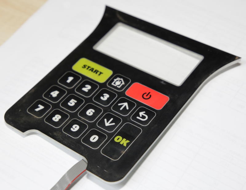

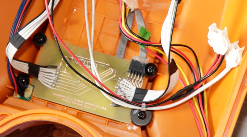

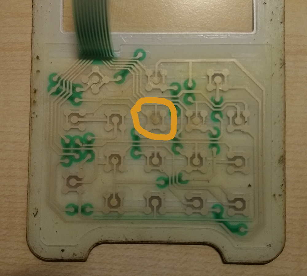

Von unserem Mähroboter ist nach 5 Betriebsjahren die Folientastatur mehr
oder weniger hinüber. Angefangen hat es mit der Taste "3" (siehe
Markierung) inzwischen ist es der gesamte obere Nummernblock, der nicht
mehr so richtig reagiert. Optisch kann ich keinen Unterschied erkennen.
Was kann man noch machen, ohne die Folien aufzumachen? Könnte ein
Stromstoß helfen? Andere Vorschläge?

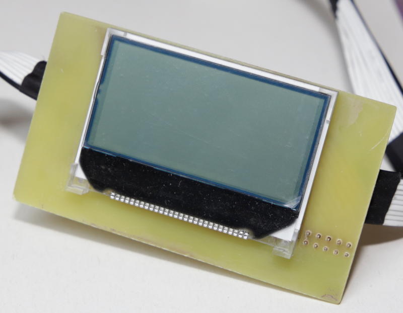

Das Display ist auch schon bis zur Hälfte blind, leider eine
Sondergröße.
Leitsilber könnte hier helfen! Aber natürlich ist das dann mit Aufmachen
verbunden!

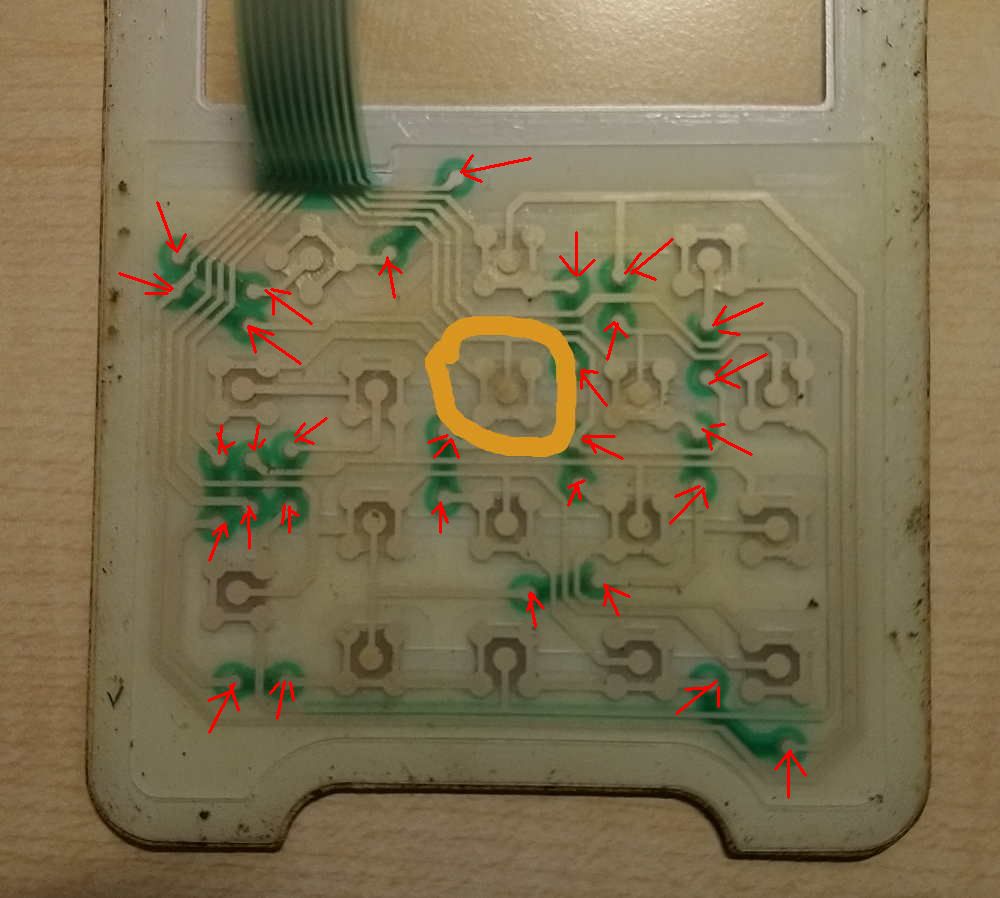

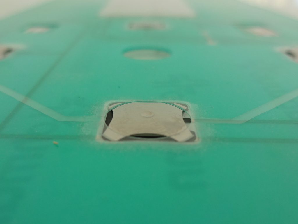

von Kurt A. (hobbyst)
Zeigt das Foto die Rückseite der Tastatur? Sieht aus wären da sogenannte
"Knackfroschscheiben" drin. Vielleicht sind diese gebrochen.

von Andreas M. (amesser)
Ja es sind Knackfrösche drinnen, dann werde ichs wohl doch mal
aufpoppeln müssen. Das Display funktioniert an sich schon noch, aber im
unteren Teil hat sich so Halbkreisartig ein Bereich gebildet, der immer
Dunkel ist, also nicht mehr durchscheinend wird. Ich vermute mal die
Sonne hat durch das (unsinnige) Klarsichtfenster im Deckel mit der Zeit
einfach die LC Flüssigkeit zerstört. Ist ein 128x64 GLCD, zum Einstellen
gibts da leider nix auf der Platine.
Bei einen LCD-Display tippe ich auf eingedrungene Feuchtigkeit.
Hatte ich mal bei mein Laptop. K.a. wie man das weg bekommt. Ich habe es
seit 18 Jahren. (War mein 2 Laptop zu Win-98 Zeiten). Läuft einwandfrei
aber die 3 grauen "Eier" sind immer noch in der Ecke.

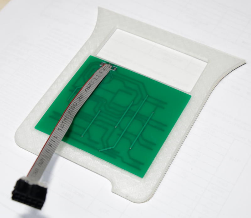

von Patrick L. (Firma: S-C-I DATA GbR) (pali64)
> aufpoppeln müssen.
Aber Vorsichtig. da sind jede Menge Durchkontaktierungen drin.(Siehe
rote Pfeile)
es kann gut sein das du die danach Reparieren musst.
Fragt sich ob der Aufwand dies wert ist.....
von Teo D. (teoderix)
Nö, nicht eine, das sind nur Brücken. Die sind aber trotzdem mit
Vorsicht zu genießen, bzw. sind schnell weggescheuert.
Ja sorry das meinte ich damit.
Die sind in der Regel aus Kohlenstoff und relativ empfindlich auf
mechanische Belastung (Reinigen.)
Also der Tipp mit der Scheuermilch, würde sie sofort wegputzen.

von Stefan F. (Gast)
Ich glaube hier besteht bei 50% aller Antwortenden ein grobes
Missverständnis bezüglich des Aufbaus dieser Tastatur.

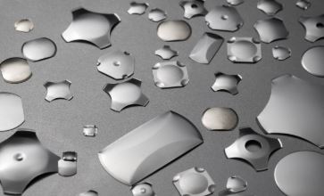

Das Foto im Eröffnungsbeitrag zeigt die Rückseite der Tastatur. Auf der
Plastik-Folie befinden sich Leiterbahnen aus Leitsilber, sowie Brücken
aus Kohlenstoff. Die Kontakte werden durch kleine Metall-Plättchen
geschlossen, die hier oft "Knackfrosch" genannt werden. Sie geben unter
Druck ruckartig nach, wie die Deckel von Konserven.Gläsern.
ja und diese Folien sind doch trennbar.
und diese Folie mit den Silberleiterbahnen ins Salzbad,
wenn das Silber schwarz angelaufen ist.
Dann kontaktiert das genauso schlecht wie ein "kratziges" Poti
naja, entweder ist die Silber-Kontaktfläche oxydiert, oder die
Knackfrösche sind hinüber.

Übrigens: Genau solch ein Display hatte ich neulich auf dem Tisch (Der
Folienleiter war beschädigt)
- vielleicht ist das Kontrast-Poti vergammelt (es ist AUF dem
Folienleiter des Displyas, ein ziemlich kleines Teil, ca 2-3 mm
Durchmesser)
- vermutlich wird der Zebra-Gummi zwischen Display-Glas und Platine
zerdrückt sein. Den musst du ausbauen, und auf der Nagelfeile an der
Kontaktfläche "abziehen", damit er wieder ordentlich kontakt gibt.
von W.S. (Gast)
'Silber'? Ich wette, daß in dem ganzen Gerät kein Milligramm Edelmetall
drin ist. Eher schon ein wenig Nickel. Und da würde ganz vorsichtiges
trockenes Putzen mit dem Glashaarpinsel helfen.
Aber wenn so eine Tastatur Knackfrösche enthält, dann kann man so einen
kaputten Knackfrosch durch vorsichtiges Betätigen herausfinden. Man kann
ihn auch ersetzen (sofern man Ersatzteile hat), denn in der oberen Folie
sind dann keine Leiterzüge vorhanden. Also vorsichtig trennen und
erstmal schauen, ob und wie die Knackfrösche kaputt sind. Womöglich sind
es lediglich die Randkontakte, die vorsichtig geputzt werden wollen.
W.S.

aussieht, aber scheiße funktioniert :-)
von Thomas R. (Gast)
Hi all,
ich hatte mal einen Sinclair ZX81 mit einer ähnlichen Tastatur und die
hatte auch Kontakt-Probleme.
Also hatte ich den Schaltplan abgemalt und durch richtige Taster
ersetzt.
Man muß halt ein bisschen löten.
Das sah ungefähr so wie unten - das war aber nicht meine Tastatur,
schaute aber ähnlich.
Dazu verwendete ich keine Platine, sondern nur etwas CuL-Draht.(0.2mm)
https://forum.tlienhard.com/phpBB3/viewtopic.php?t=3082
(runter scrollen)
Vlt funktioniert das auch bei deinem Roboter?

Anschluss direkt am alten Tastaturstecker, sind ja nur 10 Strippen.

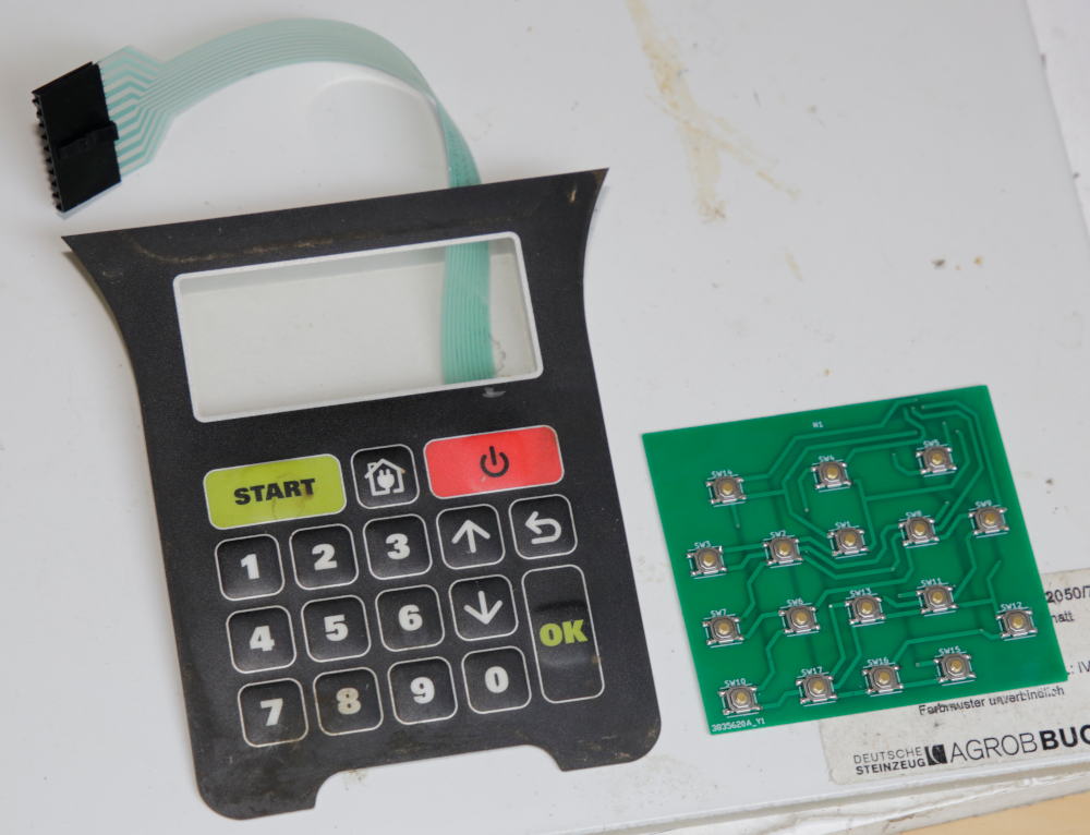

Danke für die vielen Hinweise. Mein Versuch die Tastatur aufzupopeln ist
wie zu erwarten in die Hose gegangen. Naja egal. Ich habe schon mal im
Internet gesucht. Es gibt sehr flache lötbare Tact Taster mit ca 0.7mm
Bauhöhe. Mein Plan ist es eine, vermutlich dünne Platine (0.6mm oder
ähnlich) mit diesen Tastern zu erstellen, mit dem 3D-Drucker einen
Spacer von der Form der Original Tastatur zu machen, darin die Platine
einsetzen und Die Außenseit emit der recycelten Beschriftungsfolie der
Tastatur zu bekleben. Das ganze wird dann dahin geklebt wo vorher die
Tastatur aufgebracht war.
Ich werde erstmal versuchen das Display per Arduino in Betrieb zu
nehmen, um das Protokoll zu testen. Mein Plan ist es, es durch ein
kleineres, protokollkompatibles mit gleicher Auflösung zu ersetzen.
So, die Geschichte geht weiter. Ich habe mich dann der Einfachheit
halber und auch aus preislichen Gründen für Tact-Taster mit 1.6mm
Bauhöhe von Pollin entschieden. Die 0.6mm Platine kommt von JLPCB. Das
hat wunderbar geklappt. Wegen Weihnachts(?)angebot waren dafür gerade
mal 2$ + Versand fällig. Dafür habe ich sogar 8 statt der bestellten 5
Platinen bekommen-
Das Display hatte ich kurz am Teensy in Betrieb genommen, scheint ein
ST7565/ST7567 kompatibles zu sein. Experimente mit der
Kontrasteinstellung haben meine Vermutung bewahrheitet, das es nicht
mehr zu gebrauchen ist. Entweder man hat in dem von der Sonne
belichteten Bereich guten Kontrast (dann ist der Rest weis) oder im Rest
passts, dafür ist dann der Sonnenbereich komplett schwarz.

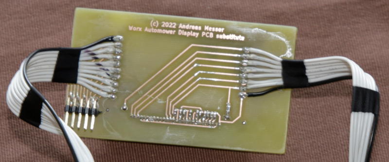

Noch ein abschließender Beitrag zu dem Thema und ein paar Bilder. Ich
konnte inzwischen alles an dem Mähroboter soweit reparieren.
Auf die Tastaturplatine ist ein per 3D Drucker erstellter Spacer
gekommen, einerseits um die Tastkappen zu verbreitern, andererseits als
Träger für die bedruckte Folie. Diese habe ich von der Originaltastatur
vorsichtig abgelöst und dann mit Sprühkleber auf den Spacer geklebt.
Zweiter Schritt war das Display. Einen exakt passenden Ersatz habe ich
nicht gefunden. Als Ersatz kam ein Displaytech 64128K zum Einsatz. Das
ist zwar etwas schmaler aber zumindest genauso hoch wie das Originale.
Die Pixel beim Original müssen rechteckig gewesen sein, und zwar breiter
als hoch. Dafür war dann noch
eine weitere Platine fällig, diesmal handgeätzt.
Der Mäher ist übrigens ein WR111MI von Worx. Mal sehen wie er sich dann
im Sommer macht.
Edit: Schaltpläne, Layout,  STL hier:
https://gitlab.com/amesser-group/worx-automower
von Jens (Gast)
mich würde das eigentliche Thema noch interessieren. Magst du mal ein
Bild von der Vorderseite der ursprünglichen Tastatur posten? Sind da nun
Knackfrösche drin?
Danke.
JJ
> Knackfrösche drin?
Ja da sind bzw waren Knackfrösche drinnen. Die Vorderseite der
Folientastatur ist die bedruckte Folie mit der Beschriftung drauf:
keyboard-pcb.jpg, vorletzter Beitrag von mir links ist die
Originaltastatur von vorne. Das war direkt auf die erste Folie mit dem
Leitsilber(?) aufgeklebt
