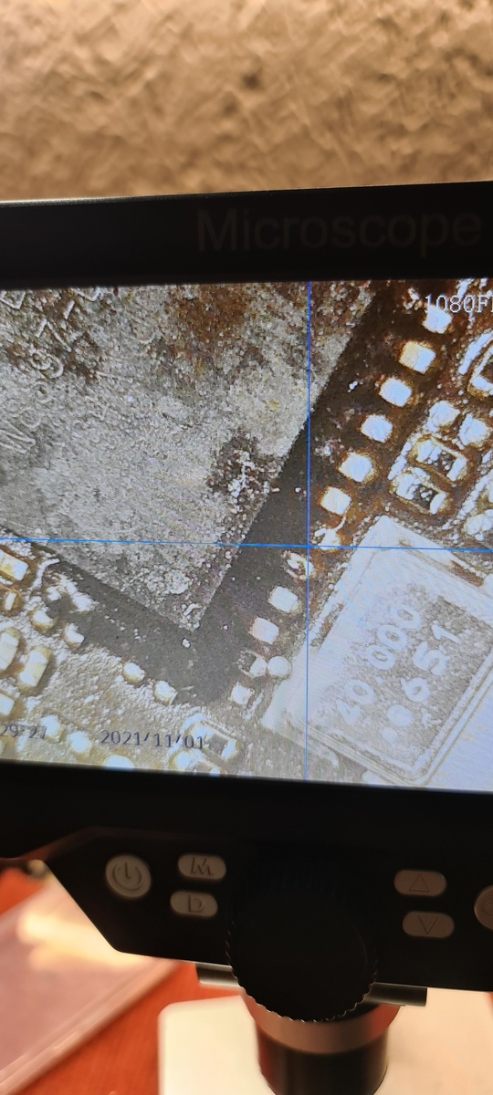

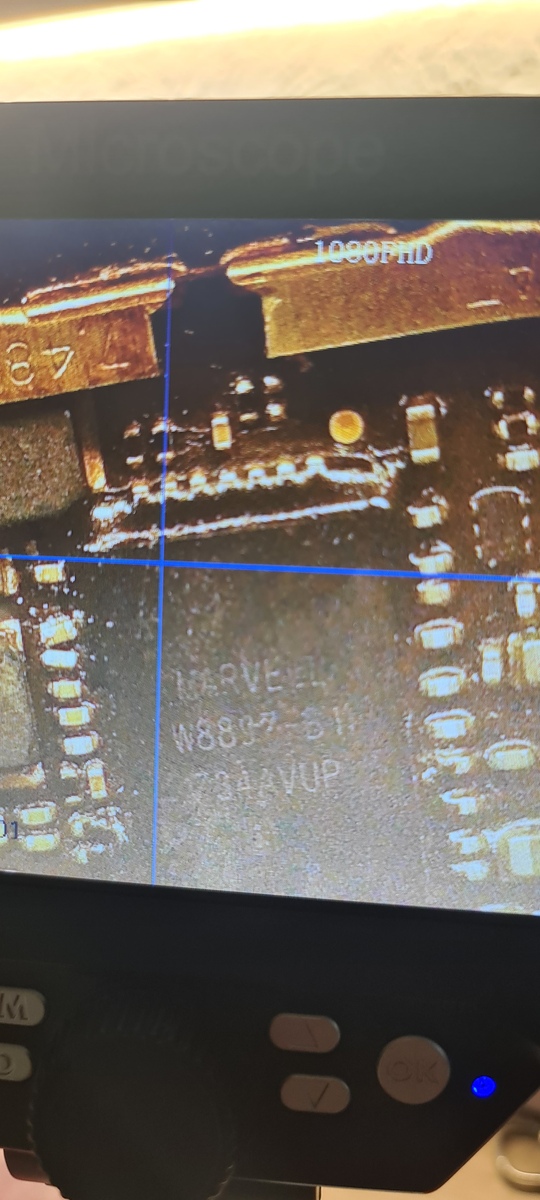

Hallo zusammen. Seit meinem letzten Beitrag hat sich viel getan. Ich kann mittlerweile die SSD´s von Surface pro5 Geräten wechseln. Nun stoße ich allerdings erneut an meine Grenzen und benötige eure Hilfe. In dem angehängten Bild sieht man einen Marvel Wlan-chip, welchen ich gerne vom Board entfernen würde. Dieser ist mit einem schwarzen Klebstoff fixiert. Kennt jemand von euch diesen Klebstoff und weiß, wie man ihn wieder entfernen kann? Ich habe aus einem alten, nicht mehr verwendbaren Board einen Chip mehr oder weniger rausgebrochen und in Aceton eingelegt, weil ich vermutete, das es eventuell Epoxy ist. Das scheint dem Kleber aber nicht anzuhaben. Vielleicht hat ja jemand eine Idee. Vielen Dank schon mal. Grüße Ricardo

Im schlimmsten Fall ist das Glob top. Das Zeug, mit dem auch Dies auf Platinen geklebt werden (die typischen schwarzen Kleckse z.B. auf LCDs). Entfernen dann nur mechanisch.
Hast du denn schon probiert, den IC einfach auszulöten? Wärmebeständige Kleber sind ziemlich teuer, damit kleistert man normalerweise keine ganzen Platinen ein.
ich habe eine Versuchsplatine mit infrarot von unten und oben erhitzt auf 250 Grad. das zeug ist nicht weich geworden.
Das scheint ja nicht nur dieser Baustein zu sein, Evlt. ist das von Nutzen; One way to identify the coating is to inspect the board and see if an IPC or JEDEC label was placed on the board. Look for the corresponding coating designation as AR, ER, SR, UR, or XY to tell which coating was used. https://www.vaniman.com/ultimate-conformal-coating-removal-guide/
Ricardo B. schrieb: > ich habe eine Versuchsplatine mit infrarot von unten und oben erhitzt > auf 250 Grad. das zeug ist nicht weich geworden. Dann hast du praktisch keine Chance, IC und Platine zerstörungsfrei zu trennen. Was 250° nicht schaffen, schaffen Lösungsmittel auch nicht. Bzw. du bräuchtest so starke Kaliber, daß auch andere Bauteile beschädigt würden. Das wird irgendein Epoxyd mit temperaturbeständigen Füllstoffen sein. Womöglich ist das genau dafür gedacht, daß niemand dran rumlöten kann.
Vielen dank für eure Antworten. Ich frag mich echt warum die das machen. Das ist der einzige Chip auf dem Board der so geschützt ist. Es handelt sich übrigens um das Board einen Surface pro 5. Unterhalb des ICs befindet sich die ssd. Der Marvell hat eine Abdeckung. diese Habe ich vergessen zu öffnen. Sodas es darunter wahrscheinlich recht heiß geworden ist. unter Microskop kann man Lötkügelcheen zwischen einzelnen Komponenten sehen die dort definitiv nicht hingehören. Ich hatte noch ein Board mit den selben Symptomen. Habe dort dann den Marvell runter "gerammelt" und das Board bootete wieder. Ich gehe davon aus das das alles zusammenhängt. Deswegen meine Frage nach dem Kleber. Ich wollte euch erklären, warum wieso weshalb. Liebe Grüße Ricardo
https://www.electron-parts.com/glue-cleaningweldingremover-c-10_869/bgaic-30ml-ic-bga-cpu-chip-epoxy-glue-remover-adhesive-solution-solvent-liquid-p-26318.html Gibt da was aus der Handy Branche
