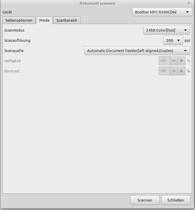

3. Das etwas mächtigere gscan2pdf kann wohl OCR, weigert sich aber
beidseitig zu scannen (oder ich finde die passende Option nicht?). Zudem
steht als OCR-Sprache nur Englisch zur Auswahl, eine Option zur
Installation weiterer Sprachpakete habe ich nicht gefunden.

von Andreas B. (bitverdreher)
B. B. schrieb:
> Wie richtet man unter Linux einen Netzwerkscanner ein?
Die findet alle aktuelle Scan SW selbst. Wenn das nicht funktioniert,
hast Du bei der Treiberinstallation einen Fehler gemacht.
Vermutlich letzteres. Siehe Bild. (V2.6.4)
Guck Dir das Bild an. Da stehts (Scanquelle).
Ansonsten kannst Du auch versuchen die Brother SW unter wine laufen zu
lassen wenn Dir die SW so gut gefällt.

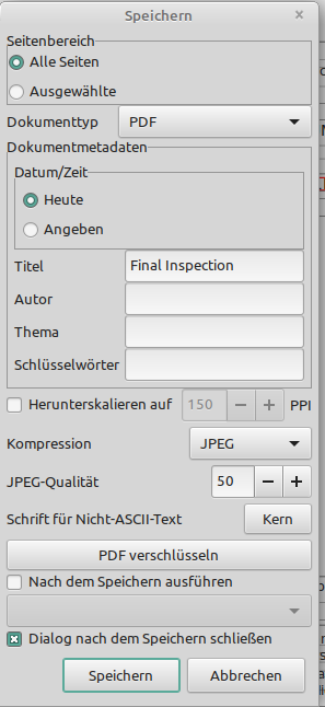

(prx) A. K. schrieb:
>> Im gscan2pdf habe ich dazu auf die Schnelle nichts gefunden.
> Ich auch nicht.
Ich schon. Siehe Bild: Einstellen der Kompressionsrate beim Speichern.
Unter allgemeinen Optionen kann man auch einstellen ob Bilder auf png
konvertiert werden sollen.
Dieses Programm ist schon gut. Man muß halt mal die Augen aufmachen und
sich damit mehr als 30 sec beschäftigen.
von Schlaumaier (Gast)
Und nicht den Haken bei "herunter sklalieren auf" übersehen.
Klein aber sehr mächtig. ;)
Die Einstellungen zur Scanauflösung befindet sich im Scandialog.
Einstellungen lassen sich dort als Scanprofil ablegen und aufrufen.
Einstellungen zur Komprimierung beim Abspeichern befinden sich im
Speicherdialog, da die ja z.B. vom gewähletn Bildformat abhängig sein
können, welches man in einem PDF ablegt.
