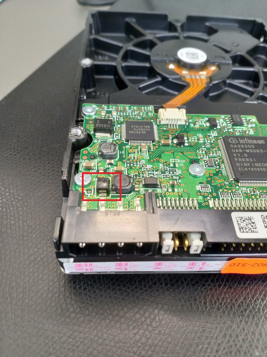

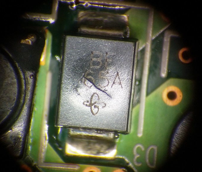

Hallo liebe Community, bei mir ist eine Diode auf einer HDD 3,5 Festplatte kaputtgegangen, siehe Bilder. Hätte jemand ein Tipp um welche Diode genau es sich handelt? Danke!
SMBJ12CA von Vishay.

Um beim Thema zu bleiben: Sergej M. schrieb: > bei mir ist eine Diode auf einer HDD 3,5 Festplatte kaputtgegangen, > siehe Bilder. Das ist eine TVS / Überspannungs-Schutz-Diode, die sich hoffentlich geopfert hat, um den Rest der Elektronik zu beschützen. Kannst du einfach runterknipsen, die Platte dann "ungeschützt" betreiben, und die Daten runtersichern. Lass mich raten: Notebook-Netzteil mit 19 Volt in die 12-Volt-Buchse eines USB-Platten-Gehäuses gesteckt?
MaWin IV schrieb: > Lass mich raten: ... Kenne ich aber auch vom schlapp machenden Optokoppler im Schaltnetzteil mit der Folge einer 10% Überspannung mit Peaks zu plus 20%. Noch besser sind USB Kabel eins auf zwei, wenn eines hochgeschaltet hat und dann schnell was anderes eingesteckt. So hat jemand seinen Raspi 4 gegrillt.

Stephan S. schrieb: > Der einzig sinnvolle Antwort-Post stammt von hhinz am 02.11.2021 > 14:04 Nö, die TVS zu entfernen war ein richtiger Tipp.
