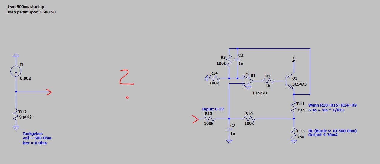

ich zerbreche mir gerade den Kopf an folgender Schaltung:
Ich habe einen Tankgeber mit ca. 0 - 500 Ohm (können auch 10 - 420
sein).
Diese möchte ich zu einem 4-20 mA Signal umformen.
Im Idealfall mit 0mA bei Leitungsbruch.
Mein Hauptproblem: Ich möchte an einem Poti den min-Wert einstellen (wo
die 4mA beginnen) und den max-Wert (wo dann die 20mA fließen). Darin
mein Eingangssignal aufspannen.
Wenn ich zuerst mit einem OPV verstärke und anschließend mit einem
Addierer den Offset hinzufüge habe ich das Problem, dass die Verstärkung
gleich bleibt.
Könnt ihr mir folgen?
Jop.
Und Potis für Verstärkung und für Offset sind auch in kommerziellen
Produkten üblich. Auch, dass der Offsert mit verstärkt wird.
Man braucht dann halt einen Referenzwert für 0% und für 100% und ein
bisschen Geduld, um beide Potis so einzustellen, dass der Ausgangswert
passt.
Es ist nicht wirklich komfortabel, aber man stellt es ja nur einmal ein.
von ths (Gast)
Kann man machen. Oder man nimmt XTR101 oder was ähnliches, das ist dafür
gedacht.
> gedacht.
Der aber auch nur Span- und Offset-Widerstände haben will und
eingestellt werden muss. Ändert also ncihts am Problem, falls man die
Einstellung komfortabler haben möchte.

von TomTom92 (Gast)
> dafür
> gedacht.
Danke für den Tipp.
Der Chip ist mir bekannt, scheidet allerdings allein schon durch den
Preis von ~19€ aus.
wie @sebastian_r569 schon schrieb, es löst leider nicht mein Problem, da
dies eigentlich nicht in der 4-20mA Wandlung liegt sondern schon vorher.
von Thomas W. (goaty)
Thomas W. schrieb:
> Sowas in Falstad simuliert:
> 0 bis 500 Ohm nach 0..1Volt
https://falstad.com/circuit/circuitjs.html?ctz=CQAgjCAMB0l3BWcMBMcUHYMGZIA4UA2ATmIxAUgpABZsKBTAWjDACgA3cGmkbQvN17FCUMRDAoxVGAjYAnEGkEil+cMSlVKkNgHc1K0WB4hVugyd79ByvgKhsAhvdsJRNQrxTuQgsAiS4vDw4NB42HiQCBFkhBiECAgo9GDhuJR4NBg0CAmYQWAhugDmhq7lNHDSChVgmrReGlrgUfqNvPVSnt6+FnUNNkpVjopDKCO43iNURXC1NKo+ooTqy2I6bGWrbitreIIyC03YaBWnMq39QxcVmFpbHXxnPXzJNWMOtygHz5dz-XWXSUvlugNBZx+gjB7Ve60WonW2HaQIa63MKN8S3UGMUdmBdnWs2gcjx6nG5MgvFm8BRlO8az67SmwyohKZkXA0go1QAygwAHYAZwA9vI2JyUBB-pQQAB5ABmCqFDAALmwgA
Löst das Problem immer noch nicht. Es werden nicht genau 0 und nicht
genau 500 Ohm sein.
Da es die "höherwertige Industrie (kenne z.B. die Wika S-10
Druckaufnehmer) auch mit einem Verstärkungs- und einem Offset-Trimmer
lösen, wird es eventuell keine Lösung für das Problem geben, die Aufwand
und Kosten rechtfertigt. Man wird einfach dami leben müssen, dass das
Justieren ein bisschen länger dauert.
Ansonsten könnte man es digital lösen. AD-Wandler, dann wieder auf DA
wandeln und Knöpfe für Null- und Endabgleich haben. Aber Aufwand.
