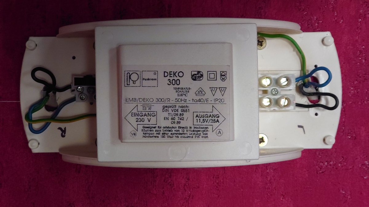

Leider hat dieser Trafo, den es so nicht mehr zu bestellen gibt, den Geist aufgegeben. Ich wäre sehr froh wenn mir jemand helfen könnte.
Das sieht aus wie ein normaler elektronischer (wegen der Baugroesse) Halogentrafo mit 180-270W Leistung. Da sollte jeder andere elektronische Trafo einsetzbar sein, der die gebrauchte Leistung erbringen kann. wendelsberg
Wendels B. schrieb: > Das sieht aus wie ein normaler elektronischer (wegen der Baugroesse) > Halogentrafo mit 180-270W Leistung. > Da sollte jeder andere elektronische Trafo einsetzbar sein, der die > gebrauchte Leistung erbringen kann. > > wendelsberg Sicherlich wäre das eine notdürftige Lösung. Allerdings keine optisch schöne, da der Trafo im Wohnzimmer über Putz im Sichtbereich angebracht ist. Trotzdem danke.
Kurt A. schrieb: > Am 230V Anschluss ist eine 2A Sicherung. Ist die noch in Ordnung? Ja, habe ich gecheckt. Und ein Kollege hat noch gemessen. Danke für den Tipp
Gemäss Aufdruck steckt im Trafo eine 116° Thermosicherung. Kann diese gegprüft werden? Oder ist dies im Transformer ein gewickelt?
Ich frage mich ob der Trafo überhaupt mit annähernd Nennlast betrieben wird. Denn die Leitung auf der Sekundärseite zu den Leuchtmitteln ist ja maximal 1,5mm².
Frank S. schrieb: > Sicherlich wäre das eine notdürftige Lösung. Allerdings keine optisch > schöne, da der Trafo im Wohnzimmer über Putz im Sichtbereich angebracht > ist. So ein hässliches Ding? Es gibt sicherlich auch von anderen Herstellern Netzteile in "schönen" Gehäusen. Zumal Paulmann m.W. sowieso kein Hersteller, sondern nur eine Handelsfirma ist.
Harald W. schrieb: > So ein hässliches Ding? Ich denke, da kommt noch ein passender Deckel drauf. Unter diesen einen neuen Halogentrafo zu implantieren, ist reine Mechanik. wendelsberg

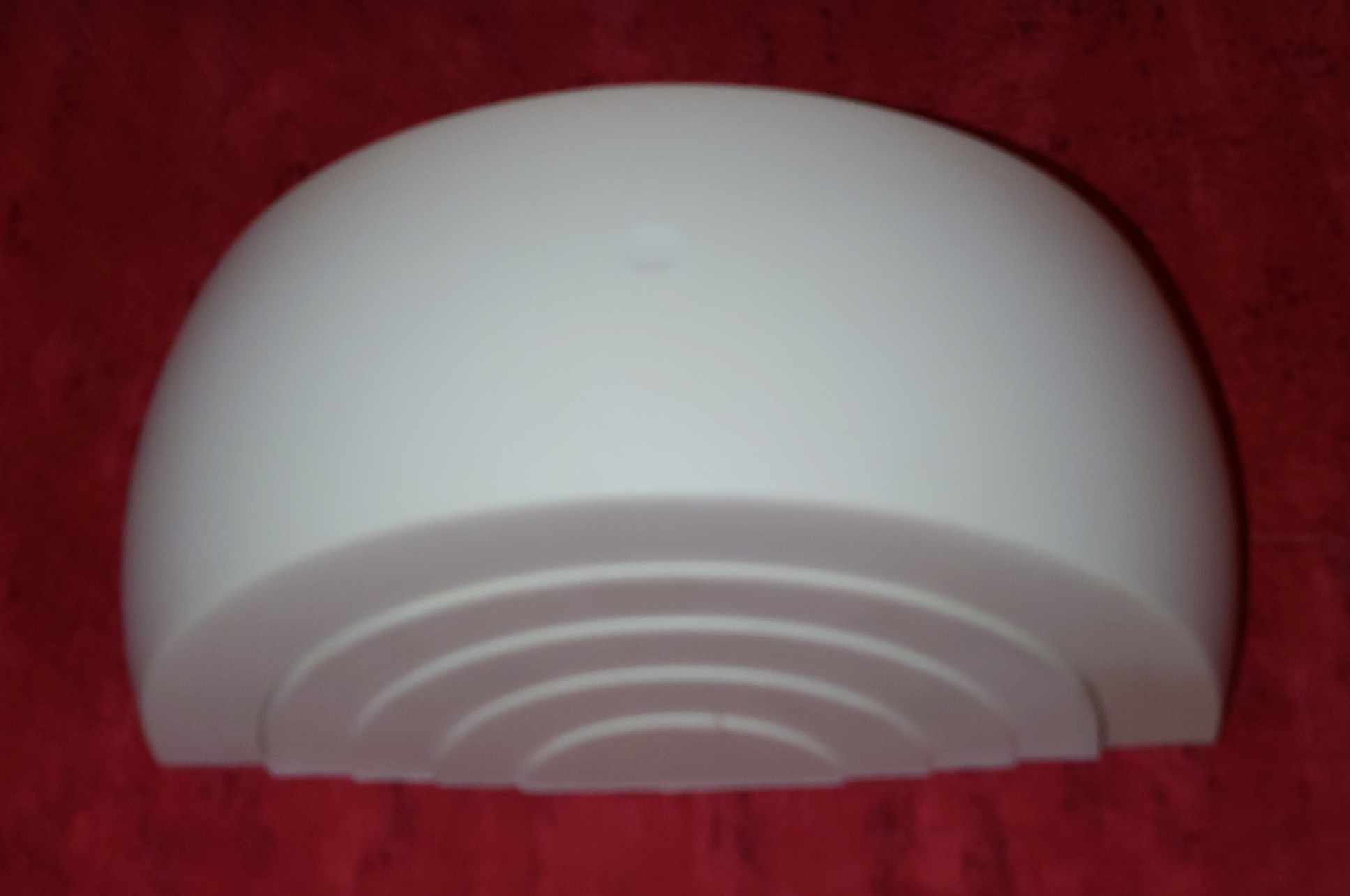

Richtig, es gehört selbstverständlich ein Deckel drauf, allerdings ist der Trafo selbst Bestandteil des Aussengehäuse, so dass der Deckel alleine nicht ausreicht um einen anderen Trafo zu verbergen.
Frank S. schrieb: > Richtig, es gehört selbstverständlich ein Deckel drauf, allerdings ist > der Trafo selbst Bestandteil des Aussengehäuse, so dass der Deckel > alleine nicht ausreicht um einen anderen Trafo zu verbergen. Zeig doch mal ein Bild des kompletten Gerätes.
Frank S. schrieb: > So sieht der Trafo mit Abdeckung aus ...und unter diese halbrunde Abdeckung passt kein anderes Netzteil?
Wendels B. schrieb: > Das sieht aus wie ein normaler elektronischer (wegen der Baugroesse) > Halogentrafo mit 180-270W Leistung. Ich glaube das täuscht. Ist ein konventioneller Trafo, eingegossen in ein weißes Gehäuse. Die Lüsterklemme rechts ist sehr groß. Aber letztendlich auch wohl egal, außer es wird gedimmt. VG DS
https://www.ebay-kleinanzeigen.de/s-anzeige/sicherheitstransformator-300va-eingang-230v-ausgang-11-5v-25a-neu/1909117084-168-1651 Paulmann LTD300 -> 25A 11,5V für 20€ NEU. Der wird es sein. Guter Preis!

Alternativ falls 200VA reichen (was bei 1.5 mm2 Abgang zutreffen könnte): Im Originalgehäuse, und fast neu :-) ebay Nr. 333731194550
Dennis S. schrieb: > Wendels B. schrieb: >> Das sieht aus wie ein normaler elektronischer (wegen der Baugroesse) >> Halogentrafo mit 180-270W Leistung. > > Ich glaube das täuscht. Ist ein konventioneller Trafo, eingegossen in > ein weißes Gehäuse. Die Lüsterklemme rechts ist sehr groß. > > Aber letztendlich auch wohl egal, außer es wird gedimmt. > > VG > DS Danke fürs Feedback. Es wird tatsächlich gedimmt. Leider reicht mein Wissen in Elektronik nicht weit genug, welche Kriterien der Trafo dafür efüllen muss.
Kurt A. schrieb: > Gemäss Aufdruck steckt im Trafo eine 116° Thermosicherung. Kann diese > gegprüft werden? Oder ist dies im Transformer ein gewickelt? Wenn es ein gewickelter Trafo wäre dann wäre auch die Thermosicherung eingewickelt und nicht zu ersetzen. Die dient ja schließlich dem Brandschutz. Ich gehe davon aus, dass es sich um einen "elektronischen" Trafo handelt, alleine die 180W mindestlast sprechen dafür. Und nen gewickelten Trafo mit 25A bei 12V hängt man auch nicht mal so eben an die Wand. Wahrscheinlich muss das ganze Teil ersetzt werden, weil die Dekoschale ohne den Trafo nicht hält. Bei der Gelegenheit könnte man auch die Umrüstung auf LED in Betracht ziehen, wobei es da mit dem Dimmen eher noch komplizierter wird, da sowohl Trafo, Dimmer und Leuchtmittel zusammenspielen müssen. Das klappt aus persönlicher Erfahrung nur mäßig gut.

Hi, was wiegt dein Trafo? Ich denke es ist der, also dieser müsste passen: Beitrag "Re: Paulmann Deko-Trafo gesucht" VG DS
