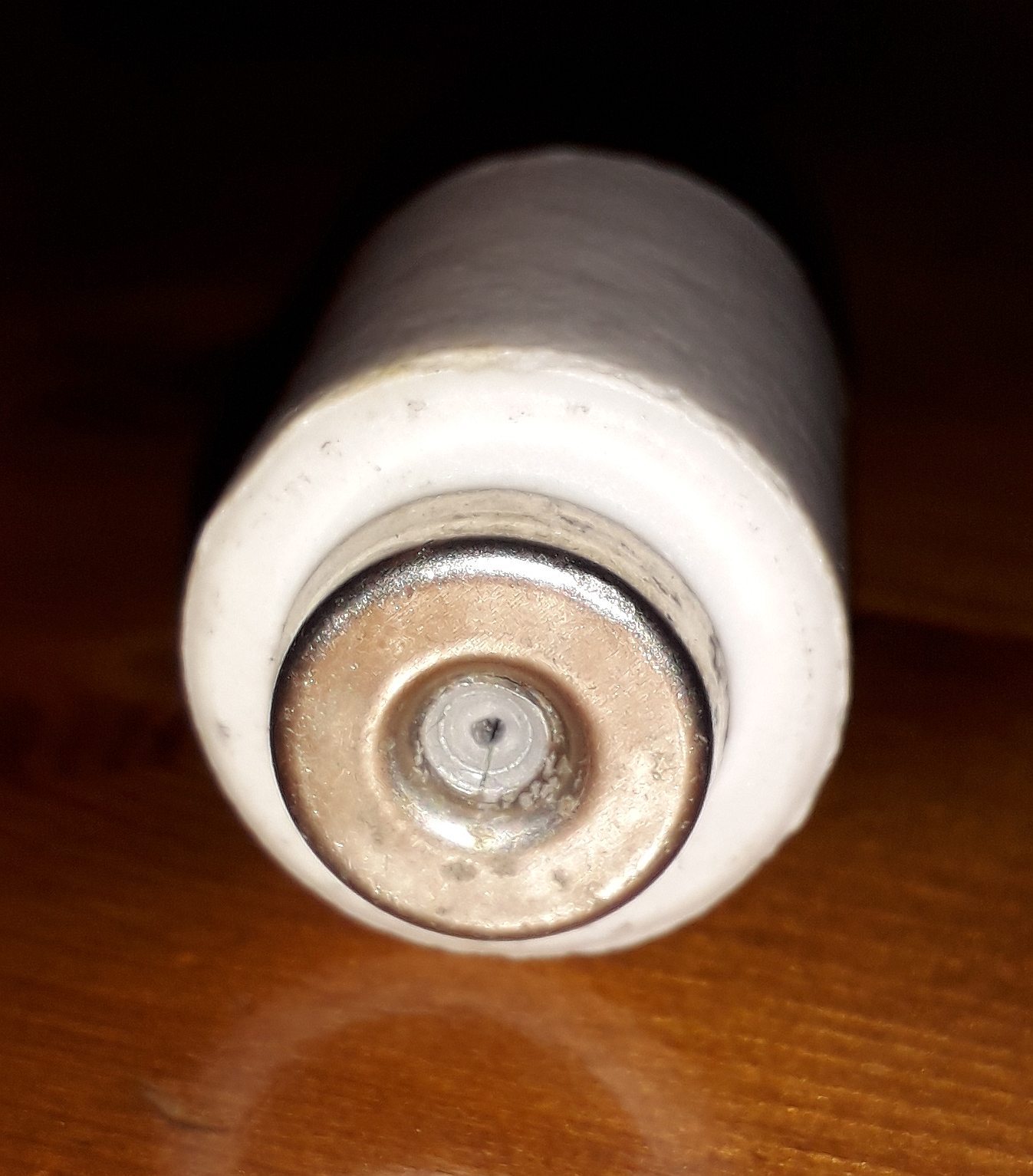

wollte einen Holzspalter mit 400V betreiben. Der Motor am Spalter läuft
zwar, aber es tut sich sonst nichts. Jetzt hab ich mal die Sicherungen
für den 400V Anschluss gecheckt. Wird über drei Schmelzsicherungen
abgesichert. Die linke und rechte sehen gut aus.Die mittler hab ich als
Anhang beigefügt. Das hintere Farbplättchen ist weg. Zwischen Fußplatte
und Kopfplatte messe 0 Ohm.
1. Ist die Sicherung damit noch intakt, obwohl das Plättchen weg ist?
2. Wenn Sicherung defekt: Kann der Spaltmotor trotz defekter Sicherung
noch laufen ?

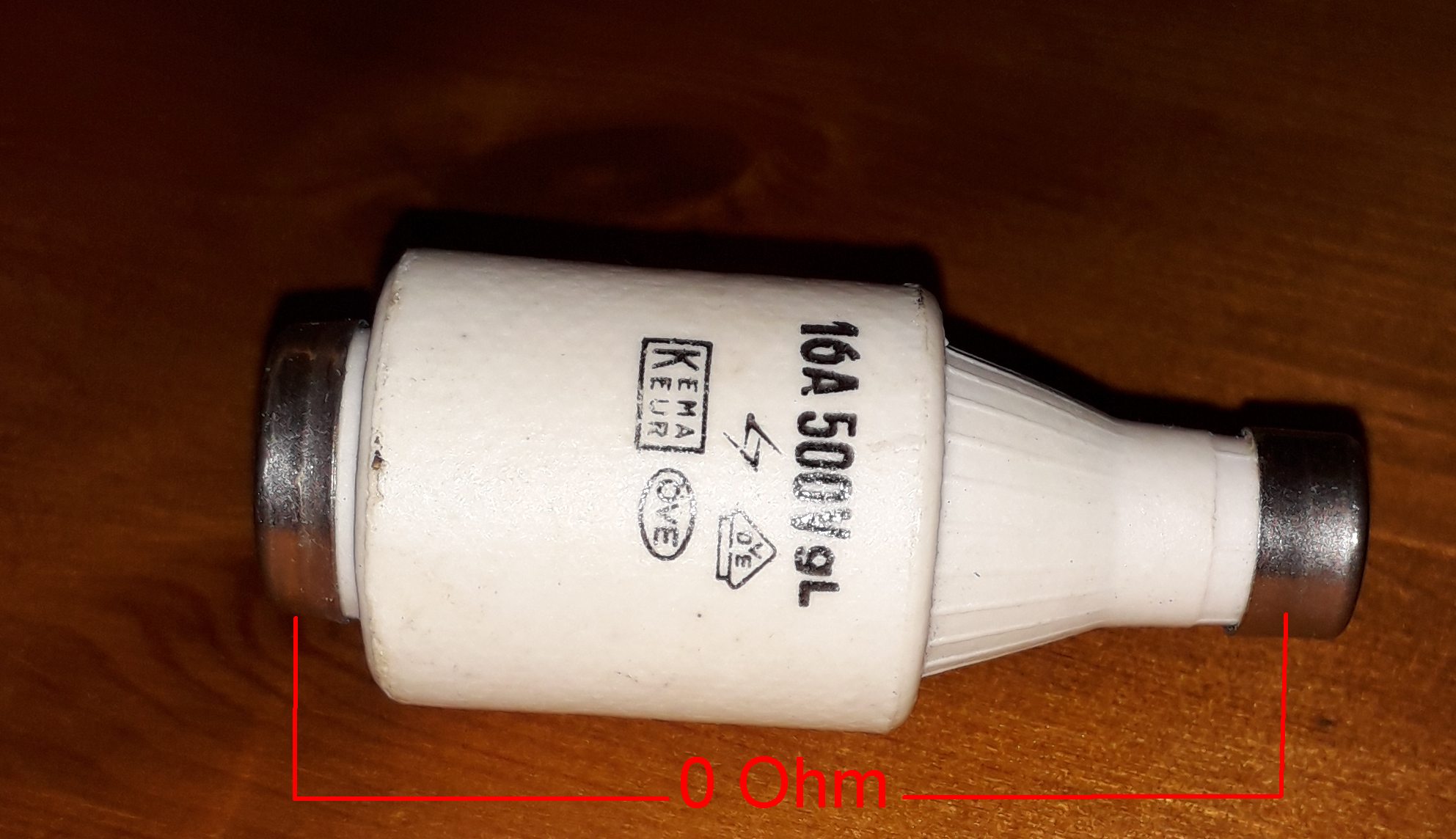

von Holger R. (holgerr)
Wenn die Kappe fehlt sollte die Sicherung ausgelöst haben.
Kalli R. schrieb:
> Zwischen Fußplatte
Sollte eigentlich nicht sein.
Der Motor läuft auch sicherlich mit 2x 230 Volt oder 2 x 400 Volt je
nach Schaltung, nur mit kleiner Leistung.

von Andrew T. (marsufant)
Sie ist noch intakt.
Das was Du "Farbplättchen" nennst ist ein Teil der oberen Kontaktplatte
am Sicherungsdraht.
Diese Kontaktplatte zusammen mit dem Sicherungsdraht stellen die
eigentliche Verbindung zw. Kopf- und Fußkontakt der Schmelzsicherung da.
Das farbige Teil (könnte aufgeklebt sein oder schlecht "verbördelt" )
hat sich gelöst, oder losgerüttelt.
von Werner H. (werner45)
Nee, dann ist der Haltedraht (dünner als der Sicherungsdraht) einfach
wegkorrodiert und die Feder hat den Kennmelder weggeschleudert, die
Sicherung ist aber ganz.
Siehe Schnittzeichung ganz oben.
Das passiert bei den Patronen manchmal. Deshalb immer den Durchgang
messen.
Der Kennmelder kann auch trotz durchgebrannter Sicherung noch da sein,
wenn es den Haltedraht beim Durchbrennen nicht miterwischt hat.

von Stefan F. (Gast)
Kalli R. schrieb:
> Zwischen Fußplatte und Kopfplatte messe 0 Ohm.
Wirklich 0 Ohm oder "0L" ?
0L bedeutet "Außerhalb des Messbereiches".
Wenn das Plättchen abfällt beschädigt das den Schmelzdraht nicht.
das kommt schon mal vor, obwohl die Sicherung noch gut ist
Das ist an einem noch viel dünneren Drähtchen dran als der Schmelzdraht.
Wenn Du da Null Ohm misst, ist die Sicherung auch noch belastbar.
Bei gerissenem Halteraht kommt die Sicherung

von Mani W. (e-doc)
Ist möglich, wenn sich das dünne Drähtchen angeschweißt hat, kommt
sehr selten vor, trotzdem austauschen...
Besser wäre noch ein 3-poliger Automat mit Motorschutz...

Weil dann nicht mehr gegeben ist, dass der lose Sicherungsdraht auch
guten Kontakt hat...
Punkt und Aus!
Manfred schrieb:
> Wenn die Sicherung ihren Kennmelder abgeworfen hat, gehört die ersetzt,
> Punkt und Aus.
Nun ist es aber so, das diese Sicherung des TE   nICHT den Kennmelder
abgeworfen hat. sondern nur das (für die elektrische Funktion
unwichtige) Farbplättchen.
Lesen hilft! Punkt und aus.
Das abgeworfene "Plättchen" IST der Kennmelder.
Der Farbpunkt ist das "Kenn" (Strom), die Anwesenheit "meldet" eine
vermeintlich intakte Sicherung.
Ein dreipoliger Automat ist zwar korrekt, aber eine (von Natur aus
träge) Schmelzsicherung macht weniger Ärger. Besonders, wenn man ein
langes Kabel zum Motor liegen hat. Das erspart viel Hin- und Herlaufen
beim Einschalten.
Glaubt mir das einfach...
