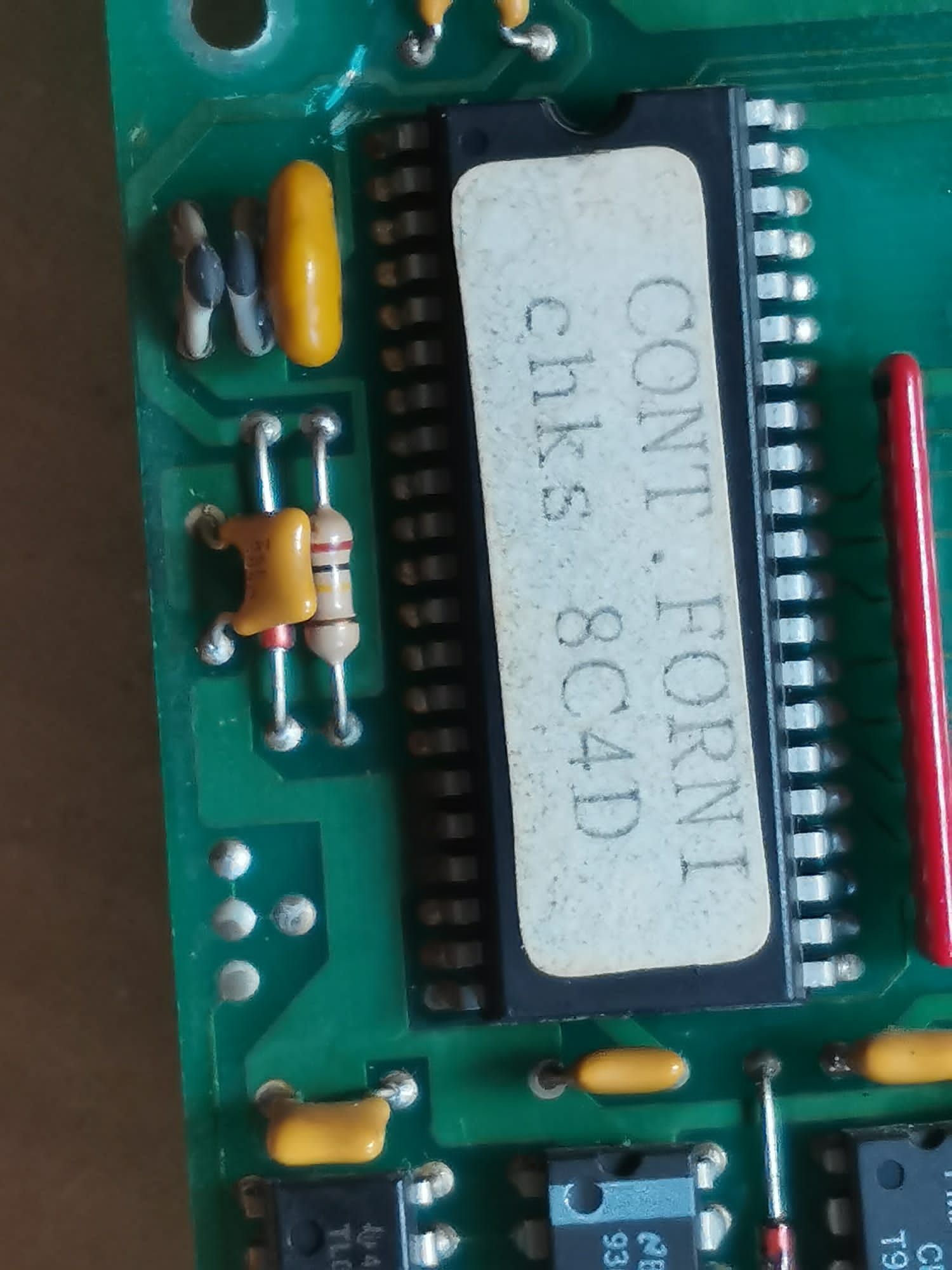

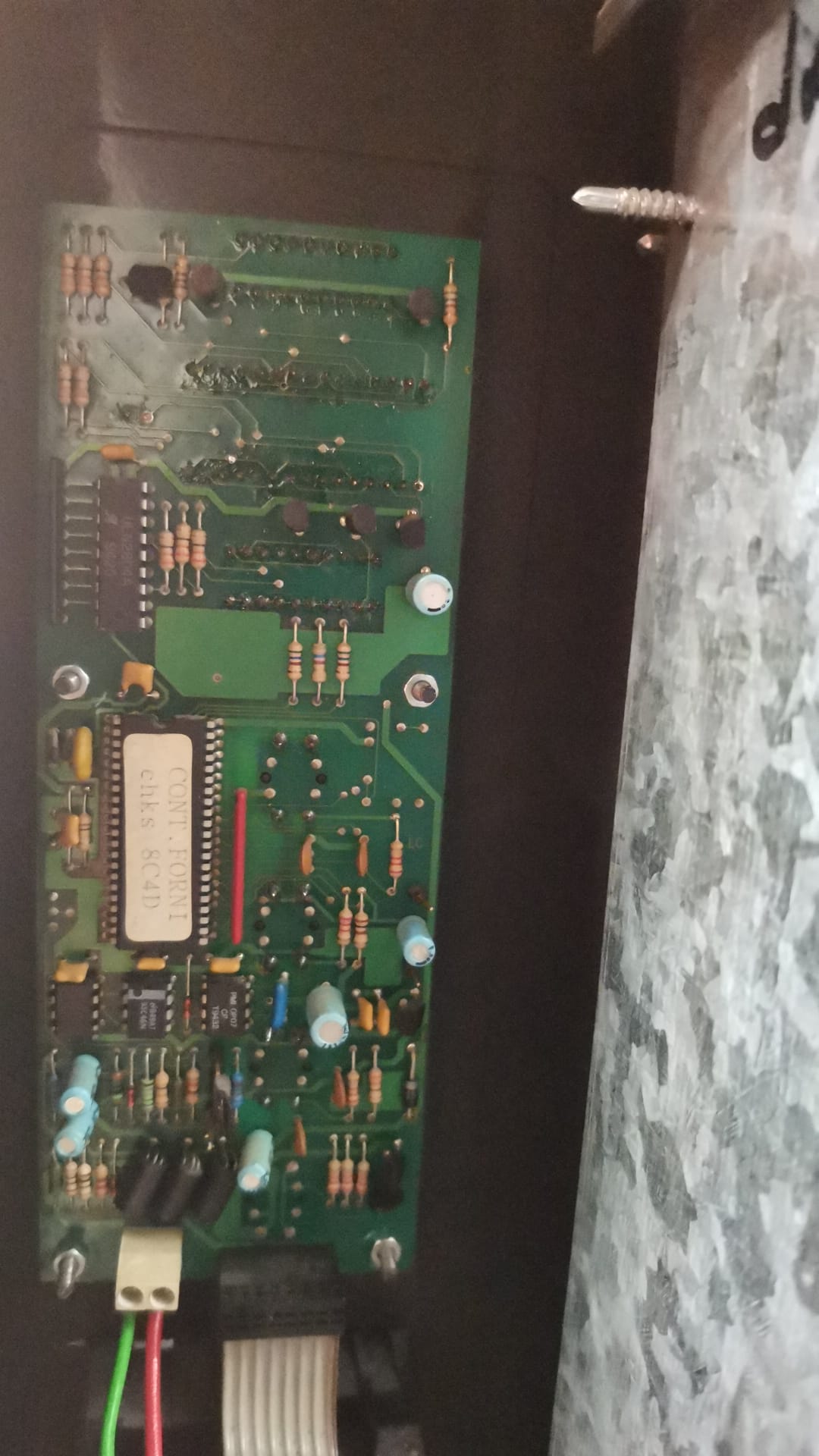

Hallo, es geht um die Steuerung wie auf den Bildern ersichtlich von einem Cuppone Pizzaofen. Der Ofen heizt nach Aktivierung auf seine eingestellte Temperatur auf 320 Grad einwandfrei. Kurze Zeit später steigt die Steuerung einfach aus, im Display erscheinen unterschiedliche Zahlen (wie auf Foto ersichtlich Zahl 9), das wars dann, nichts geht mehr. Nach kurzem Abschalten des Ofens und wieder Aktivierung heizt er erneut auf die eingestellte Temperatur, als ob nichts gewesen wäre. Das Aussteigen der Steuerung kündigt sich meist vorher durch minimales Display Zittern an. Gibt es hier Experten für Ofen Steuerungen der mir Tips geben kann welcher Teil der Steuerung verantwortlich sein könnte, für das Produzieren des beschriebenen Fehlers. Evtl. der Mikroprozessor selbst? Antworten sehr willkommen. Gruß Lennox

Da hätte ich ja die Stromversorgung in Verdacht, von der sieht man aber in den Bildern nichts. Elkos taub ?
Stecker kontakte oxidiert? Kalte Lötstellen Nimm eine Lupe, und such die PCB und das Netzteil GENAU ab, Wenn Du was findet, gern hier posten (scharfe Detailaufnahme ;-) )

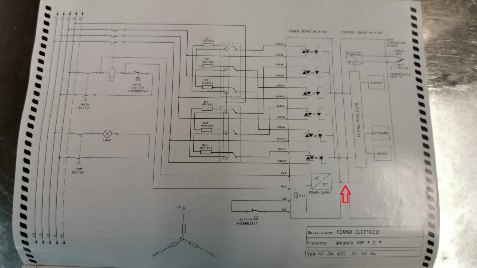

Die Spannungsversorgung kommt von der Leistungselektronik über einen 5 Volt Regler (detailliertes Bild von der Platine folgt), der Elko von 2200µF wurde schon getauscht. Auf der Leistungselektronik befinden sich 6 Triacs für die Heizelemente. Anbei Auszug, roter Pfeil zeigt die Stromversorgung.
Leroy P. schrieb: > Die Spannungsversorgung kommt von der Leistungselektronik über einen 5 > Volt Regler (detailliertes Bild von der Platine folgt), der Elko von > 2200µF wurde schon getauscht. Und die 5V wurden geprüft? Auch auf Ripple?

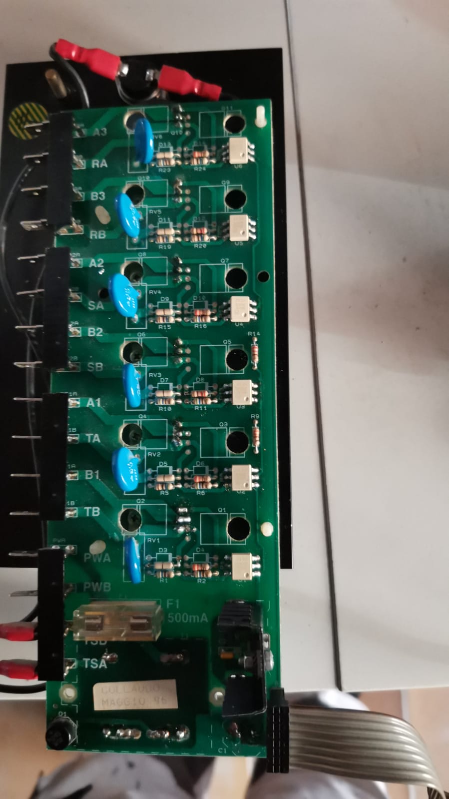

Anbei nun die Leistungselektronik mit der Spannungsversorgung zur Steuerung über das 8-polige Flachbandkabel, siehe auch den 5 Volt Regler am Kühlblech.

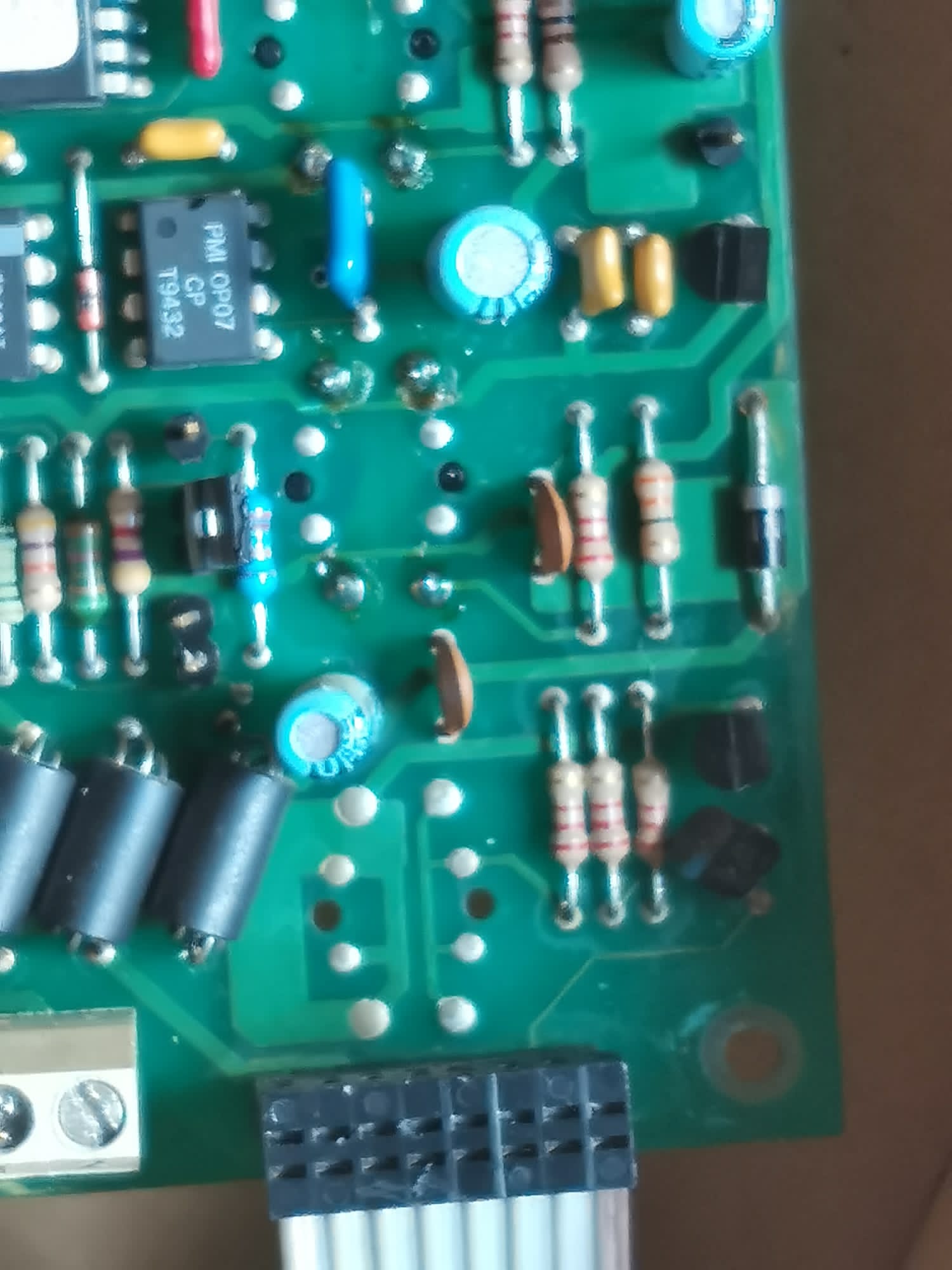

Wie schon gesagt, der Elko in der Spannungsversorgung zur Steuerung wurde schon getauscht. Evtl. doch noch die 10µF und 100µF Elkos auf der Steuerung tauschen? Vielleicht ist das die Lösung.
Leroy P. schrieb: > Wie schon gesagt, der Elko in der Spannungsversorgung zur > Steuerung > wurde schon getauscht. H. H. schrieb: > Und die 5V wurden geprüft? Auch auf Ripple?

Freitag schrieb: > Stecker kontakte oxidiert? Wackle an jedem Stecker mal und beobachte ob die Anzeige da mitflattert.

Wahre Worte :-) Steuerung läuft wieder :-)) Der Fehler lag tatsächlich an der Stromversorgung für das Bedienteil, eine popelige 1N4007 hat mich ganz schön verarscht. Danke an Euch für die Hilfe. Gruß Leroy
