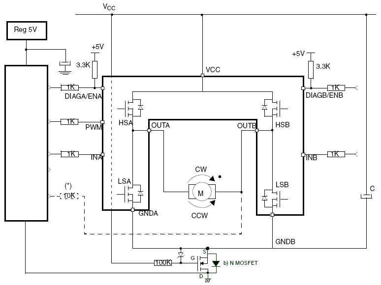

Der VNH3SP30 kann 0 - 10kHz, irgendwelche Einschränkungen konnte ich im Datenblatt nicht finden. Was ich mich frage, wenn ich mir die typische Beschaltung aus dem Datenblatt (siehe Anhang) ansehe: Brauche ich den extra low-side Mosfet für meinen Anwendungsfall mit rein ohmscher Last? Für die Ansteuerung der H-Brücke brauche ich dann nur noch einen Pegelwandler á la MC14504B für das 3,3V Interface zum µC. Für die Strommessung habe ich jetzt INA260 im Auge.
