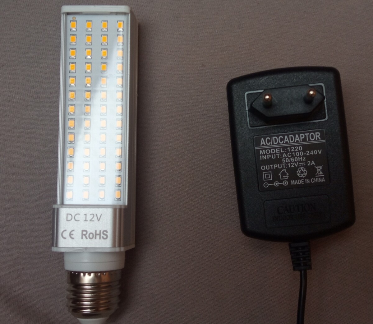

hier ein foto vom Netzteil und der Lampe. 3 Solche Lampen werden mit dem Netzteil betrieben. Außerdem gibt es verschiedene Modi, 5 Helligkeitsstufen. Mir reicht es wenn ich die Watt bei voller Leistung(also alle 3 Lampen bei höchster Helligkeitsstufe) kenne. Schwurbelgott schrieb: > voilà ohne weitere Mittel, falls bei Dir auch ein digitaler Stromzähler > verbaut wurde. Leider nicht
Christian schrieb: > hier ein foto vom Netzteil OK, dann misste eben den Stromfluß mit dem DMM im 10A Bereich - in Serie - und multiplizierst den Wert mit der gemessenen Spannung.

Schwurbelgott schrieb: > OK, dann misste eben den Stromfluß mit dem DMM im 10A Bereich - in Serie > - und multiplizierst den Wert mit der gemessenen Spannung. Danke Schwurbelgott, das werde ich heute am Abend probieren

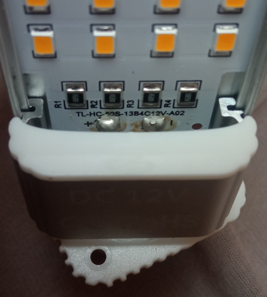

Habe die Lampe aufgeschraubt.. dort stehen noch einige Daten.. Kann jemand die Watt daraus vielleicht ableiten?:)

Manfred schrieb: > Befinden sich noch Bauelemente auf der Rückseite oder im Schraubsockel? Nein, keine weiteren Bauelemente auf der Rückseite. Nur das Ledmodul, es ist an den Schraubsockel geklebt. Konnte es jedenfalls nicht entfernen.

Schwurbelgott schrieb: > OK, dann misste eben den Stromfluß mit dem DMM im 10A Bereich - in Serie > - und multiplizierst den Wert mit der gemessenen Spannung. Kann mir jemand bitte genau erklären, wie man das macht? Also das Messen in Serie. Habe schon ne Ahnung, aber bin mir nicht ganz sicher, also frage ich lieber noch mal die Experten:) Danke!!
Das Netzteil kann bis zu 24W (12V x 2A). Bei der Lampe tippe ich auf 3.12W (13 x 4 x .02A x 3V). Da DC kann man das mit einem normalen Multimeter messen. Einen Pol des Netzteils mit der Lampe verbinden. Das Multimeter auf 10A-DC-Bereich stellen. Einen Messfühler an den noch freien Pol des Netzteils, den anderen Messfühler an den freien Pin der Lampe. Ablesen und mit 12V multiplizieren. Fertig.
Ergänzung: passend verbinden. Also z.B. den Minus-Pol des Netzteils
an den Minus-Pol der Lampe. Die Plus-Verbindung dann über das
Multimeter.
