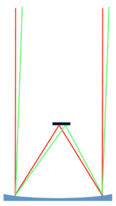

eric schrieb: > Das hast Du hinein interpretiert, > um Dich als Besserwisser zu präsentieren. Ich dachte, das hätten wir geklärt 🤔 Nimm mal den Bildsensor einer Kamera (entsprechen den Mikrowellen Empfängern) und lass den ohne Optik (entsprechend den Antennen) in die Landschaft gucken. Dann wird jeder Sensor ziemlich genau die gleiche Lichtmenge erhalten und entsprechend gleich sehen die Pixel aus, die aus dem Sensor ausgelesen werden. Nix mit Bild. Ohne reeles Bild nützt dir der schönste Bildsensor nichts. Beim Facettenauge besitzt jedes Pixel eine eigene Optik, die nur Licht aus einem kleinen Raumwinkelbereich auf das Bildelement (den Empfänger) fallen lässt. eric schrieb: > Frank001 schrieb: >> Was für Daten erhält man, wenn man ein Bildsensor hätte, dass aus >> Millionen von miniaturisieren Mikrowellen Empfängern besteht? > > Ein Facettenauge wie bei den Insekten.
Wolfgang schrieb: > Nix mit Bild. Du vergisst, dass die Mikrowellensensoren auch die Phase der Welle aufzeichnen können. Mit dieser Information von jedem Sensor kann man die tatsächliche Wellenfront rekonstruieren und damit das Bild. Sozusagen eine simulierte Optik. Das ist doch das, was auch bei VLBI benutzt wird, auch wenn man dabei nur wenige Sensoren (3-50) hat. Ohne Kenntnis der Phasen (CMOS-Sensor ohne Optik davor) bekommt man tatsächlich kein Bild.
Josef L. schrieb: > Du vergisst, dass die Mikrowellensensoren auch die Phase der Welle > aufzeichnen können. Dann dürfen es aber keine unabhängigen Empfänger sein, sondern im Rechner dahinter muss die "Optik" gerechnet werden, i.e. das was in der Optik vielleicht einem Array von vielen Fresnel-Zonenplatten für die Richtungsselektivität entsprechen würden. Da werden quasi alle Richtungen parallel empfangen und im Rechner getrennt. Auch da bestimmt die Größe des Arrays das Auflösungsvermögen - je weiter die "Empfänger" auseinander stehen, um so besser ist die Auflösung, nicht anders als bei einem Teleskop der Spiegeldurchmesser. Bei einem Bildsensor mit hoher Auflösung ist es genau umgekehrt - viele Pixel müssen dicht beieinander stehen, um Details aufzulösen, so denn das reelle Bild, dass auf den Sensor geworfen wurde, scharf genug ist, um aus der hohen Pixeldichte einen Gewinn an Bildinformation zu ziehen. Mit miniaturisieren Mikrowellen Empfängern hat das nichts zu tun. Es muss ein Empfänger mit vielen Kanälen sein, deren Phase synchronisiert ist. Außerdem brauchst du zusätzlich den "kleinen" Rechner-Cluster, um überhaupt an die Bildinformation zu kommen. Die Fouriertransformation findet dabei nicht durch die Optik, sondern im Rechner statt.
Wolfgang schrieb: > Bei einem Bildsensor mit hoher Auflösung ist es genau umgekehrt Falsch. Die Auflösung bekommt er nur durch die Optik, deren Durchmesser bzw. Ausdehnung ist maßgeblich. Durch die Brennweite bzw. Maß der Fokussierung kann man das auf ein Sensorarray abbilden, das kleiner als die Optik ist (oder auch größer, meist nicht so sinnvoll, oder - Beamer vielleicht?) Bei VLBI spannen die Antennen den Bereich auf, in dem die Wellenfront abgetastet wird, bei der Optik ist es deren Öffnung. Rest der Betrachtung OK.
@Wolfgang Schau dir eine TV-Parabolantenne an. Eine mit 1 LNB hat 1 Pixel. Es gibt aber LNB mit mehreren Dipolen drin, die haben dann 2 oder mehr Pixel. Die Öffnung der Anordnung ist der (wirksame, da elliptisch) Antennendurchmesser, er bestimmt die Auflösung, d.h. das was man "Antennenkeule" nennt; bei 80cm und 12GHz (2.5cm) 2.5/80 rad = 2° (kann noch ein Faktor 2 drin sein). Das wäre die Winkelauflösung am Himmel, und abhängig von der Brennweite des Spiegels (25cm?) kann man dann den Mindestabstand der Dipole voneinander ausrechnen, liegt im Bereich der Wellenlänge.

Wolfgang schrieb: > Und um ein Mikrowellen-Facettenauge zu bauen, brauchst du als > "Optik" eine Schüssel vor jedem einzelnen Mikrowellenempfänger. Alle > Schüsseln gucken in verschiedene Richtungen. Du hast nicht gelesen: Es reicht 1 Optik und in der Brennebene mehrere Empfänger (Sensoren), zB quadratisches Array. Jedes Element schaut in eine andere Richtung. So funktioniert ein Spiegel...
Josef L. schrieb: > Du hast nicht gelesen: Es reicht 1 Optik und in der Brennebene mehrere > Empfänger (Sensoren) ... Dann hast du aber kein Facettenauge, sondern eine Optik, die ein reelles Bild erzeugt und dieses Bild wird von einem Array von Einzelsensoren abgetastet. Bei einem Facettenauge hat jedes "Pixel" seine eigene Optik. https://de.wikipedia.org/wiki/Facettenauge
Wolfgang schrieb: > sondern eine Optik, die ein reelles > Bild erzeugt und dieses Bild wird von einem Array von Einzelsensoren > abgetastet Ja, was denn sonst? Erzeugt ein zweidimensionales Bild mit Radiohelligkeiten. So ist das ja gewollt, oder nicht? Beantwortet die Eingangsfrage.
