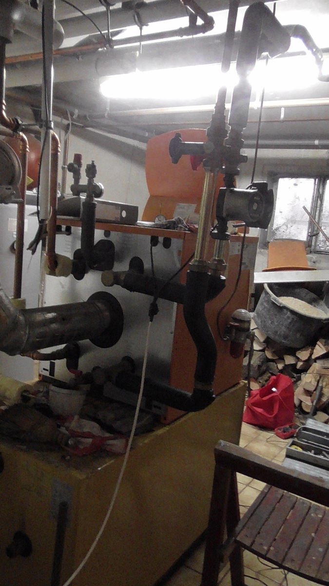

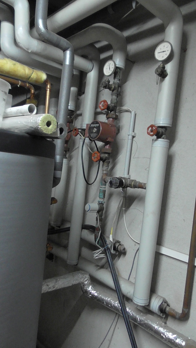

Ich war dort am Wochenende. Die Heizung läuft überhaupt nicht. Auf dem mittleren nicht isolierten Strang (von B1 Foto) Temperatur Anzeige oben zeigt fast 60 Grad. Die Pumpe läuft nicht. Das wird nur elektrisch geheizt. Im gleichen Strang (unten) ist ein Ventil(?) Sensor(?) zu sehen. Von dem wird ein Kabel ausgeführt: vielleicht Anforderung zur Elektroheizung? Ich muss die Heizung einschalten. Die Steuerung ist R12 DigiCompact. Ich erfuhr dass die Heizung ziemlich oft bei der Arbeit ausgestiegen war. Wo kann ich den Fehler auslesen? Wo kann ich den Brenner Fehler auslesen?. Hinten vom Kessel sind zwei Rücklauf Rohren raus geführt. Auf einem Rohr (rechte Seite vom hinten) wird Umwälzpumpe montiert. Wo wird Mischer (auch Bodenheizung) realisiert (gesteuert). Über R12 oder autark?

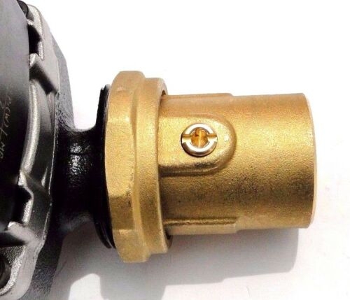

Ich bedanke mich bei Allen die Vernünftige Vorschläge geben. Heute war ich dort. Druck in der Anlage war gegen 0. Zuerst habe ich mit einem Minikompressor (von meinem Auto. Heute morgen habe ich noch ein Ladegerät montiert. 12 Volt Trafo von alter Halogenlampe + Graetzbrücke..) durch Luftpumpen auf den Druck auf ca. 1 Bar gebracht. Danach Anlage auf ca. 2 Bar mit Wasser gefüllt. Heizung könnte ich ohne Problemen einschalten. Ich muss noch die Umwälzpumpe (sehe Foto...) wechseln. Die ist wahrscheinlich trocken gelaufen. Die Pumpe ist außen montiert und wahrscheinlich immer mit Strom versorgt (?...) . Die Pumpe (Vorlauf) versorgt mit warmen Kesselwasser den Solarspeicher. Irgendwann wurde den liegenden Wasserspeicher von Wolf mit dem Solarspeicher (Typ RS-2 /kst) ersetzt. Leider in der ganzen Anlage fehlen Ventile mit denen würde sich lassen defekte Elemente einfach zu wechseln. Um die Pumpe zu wechseln muss ich beide Seite der Pumpe vom Wasserdruck trennen. Leider nur ist das möglich von oben. Für das unteres Teil werde ich etwas basteln. Das von B2 habe ich schon bestellt. Ich muss dafür das ganzes Kesselwasser ablassen..
