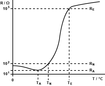

Hallo, ich habe ein PTC Heizelement 12V/200W. Ist es aufgrund der PTC Widerstandskurve möglich das Modul an 24V zu betreiben, ohne daß das Heizelement zerstört wird? Leider gibt es kein Datenblatt dazu. Gibts bei Euch Erfahrung dazu? Danke Freitag

Was passiert, wenn das PTC die Nenntemperatur erreicht hat: es wird ziemlich hochohmig, und das mit großer Steilheit. Da machen die 24 V nur wenig bei der Temperatur aus, es bleibt hochohmig. Mit 24 V wird auch noch keine Sperrschicht durchbrochen.
Klar kann ich das mit PWM steuern aber das ist nicht die Frage, Danke. Leide gibt es kein Datenblatt dazu. Das mit der Sperrschicht ist gut, Danke für die Info. Die Frage ist: Ist es hochohmig genug buzw. kann es hochohmig genug werden damit ein Gleichgewicht entsteht?

Quatsch! Schaut Euch mal die Kennlinie eines PTC an! Das ist KEINE Glühbirne. Wikipedia: Kaltleiter
Falls die überhöhte Spannung kein grundsätzliches Problem darstellt, sollte die "Arbeitstemperatur" nur etwas höher liegen als bei 12V. Das hängt aber von der tatsächlichen Kennlinie des Materials ab.
Werner H. schrieb: > Schaut Euch mal die Kennlinie eines PTC an! Das ist KEINE Glühbirne. > Wikipedia: Kaltleiter Es gibt ganz verschiedene PTCs bzw Kaltleiter, Glühbirnen gehören auch dazu: https://de.wikipedia.org/wiki/Kaltleiter#/media/Datei:Glueh_r.jpg
Werner H. schrieb: > Quatsch! > Schaut Euch mal die Kennlinie eines PTC an! Das ist KEINE Glühbirne. Du kennst die Kennlinie des Heizelementes und weißt, dass es den Anlauf mit doppeltem Strom toleriert? Du weisst, dass es steil genug ist, bei doppelter Spannung noch die Solltemperatur halten zu können? Hier geht es um ein Heizelement, nicht eine Polyfuse oder den Entmagnetisierungsptc von Bildröhren, die beide eine sehr steile Kennlinie haben.
Meine Güte! Das Heizelement IST ein Bariumtitanat-PTC, genau wie der Entmagnetisierungs-PTC und wie eine Polyfuse, der Kennlinienverlauf ist gleich! Die Endtemperatur ist T-E, dort bleibt die Temperatur stehen (selbstregelnd!). Es gibt nur wenige grobe Klassen mit unterschiedlicher Endtemperatur (Keramikmischung etwas anders), aber die haben denselben Verlauf (nur waagererecht verschoben). Für die, die keine Kennlinien lesen können: Kaltwiderstand etwa 100 Ohm, viel Strom; Heißwiderstand etwa 10 kOhm, kleiner Strom. Wie ist da wohl die Heizleistung bei doppelter Spannung?

Freitag schrieb: > Ist es aufgrund der PTC Widerstandskurve möglich das Modul an 24V zu > betreiben, ohne daß das Heizelement zerstört wird? Zerstört würde es durch übermäßige Temperatur und die entsteht auf Grund der Heizleistung. Nimm dir ein einstellbares Netzgerät und dann miss die Kennlinie Stück für Stück. Behalte dabei die Temperatur im Auge. Dann wirst du feststellen, dass ab einer gewissen Temperatur die Heizleistung wahrscheinlich fast nicht weiter zunimmt. Übliche Grenzwerte für den Halbleiter sind 125°C, manche auch deutlich höher.
Werner H. schrieb: > Für die, die keine Kennlinien lesen können: Kaltwiderstand etwa 100 Ohm, > viel Strom; 100 Ohm = 120 mA = 1,44 Watt, ach ja: Freitag schrieb: > ich habe ein PTC Heizelement 12V/200W.
Ja und? Ändert das den Kurvenverlauf vom BaTiO3-PTC? Ist halt anders skaliert. PTC gibt es von klein bis groß (kg-Bereich) für kleine bis große Heizleistungen.
Werner H. schrieb: > Meine Güte! > Das Heizelement IST ein Bariumtitanat-PTC, genau wie der > Entmagnetisierungs-PTC und wie eine Polyfuse, der Kennlinienverlauf ist > gleich! Gut, dass du das Heizelement besser kennst als der Besitzer und Fragesteller. Aus der Bezeichnung PTC ist nicht erkennbar, dass es sich um Bariumtitanat handelt. Und die Kennwerte 12V /200 W sind ein Arbeitspunkt und keine Kennlinie. > Die Endtemperatur ist T-E, dort bleibt die Temperatur stehen > (selbstregelnd!). Bei einem solchen Verhalten wäre die Temperatur der wichtigste anzugebende Wert, während Spannung und Leistung ja variabel wären. > Es gibt nur wenige grobe Klassen mit unterschiedlicher > Endtemperatur (Keramikmischung etwas anders), aber die haben denselben > Verlauf (nur waagererecht verschoben). > Für die, die keine Kennlinien lesen können: Kaltwiderstand etwa 100 Ohm, > viel Strom; Heißwiderstand etwa 10 kOhm, kleiner Strom. Wie ist da wohl > die Heizleistung bei doppelter Spannung? Bei Regelung auf eine konstante Temperatur wäre die Heizleistung nicht konstant und bestimmbar, sondern abhängig von der abgeführten Wärme. Diese Abhängigkeit gibt es zwar auch bei Metall- oder Silizium-PTCs, aber nicht so extrem.
Du schreibst gequirlten Unsinn, informiere Dich erstmal. Es gibt kein anderes (billiges) PTC-Material als BaTiO3 für Heizzwecke! Auswahlkriterium ist der Temperaturbereich (stufig) und die Heizleistung (bis kW). Die Temperatur der Keramik ist NICHT regelbar, sie stellt sich selbsttätig auf T-E ein. Genau das ist der Witz bei den Keramikheizungen und deshalb werden sie auch eingesetzt. Ausreichend konstante Temperatur ohne jeglichen Regelaufwand, keine Überhitzung bei Überspannung.

Werner H. schrieb: > Du schreibst gequirlten Unsinn, informiere Dich erstmal. > Es gibt kein anderes (billiges) PTC-Material als BaTiO3 für Heizzwecke! Aggressivität ist kein Ersatz für Wissen. Dein Glaube zu wissen reicht da auch nicht. Metalle zB Eisen sind auch PTC-Material und nicht teuer. Es kommt auf die Anwendung an, das Verhalten von BaTiO3 ist nicht für alle Heizzwecke optimal. > Auswahlkriterium ist der Temperaturbereich (stufig) und die Heizleistung > (bis kW). Die Temperatur der Keramik ist NICHT regelbar, sie stellt sich > selbsttätig auf T-E ein. Wenn für dich schon BaTiO3 das einzig wahre PTC Material ist, solltest du dich wenigsten damit auskennen. T-E ist die Endtemperatur, bei der der Widerstand kaum noch weiter ansteigt. Dort ist der Widerstand um 3 Zehnerpotenzen höher als die Nenntemperatur T-N auf die das Heizelement bei Nennspannung hinregelt. Bei T_E würde kaum noch Strom fließen um die Temperatur zu halten. > Genau das ist der Witz bei den Keramikheizungen > und deshalb werden sie auch eingesetzt. Ausreichend konstante Temperatur > ohne jeglichen Regelaufwand, keine Überhitzung bei Überspannung. Es gibt auch Keramikheizungen aus anderen Materialien, zB Siliziumnitrid, bei dem sich der Widerstand von 0 bis 1000°C nur um den Faktor 2 erhöht. Da kommt es dann auf ganz andere Eigenschaften an.
