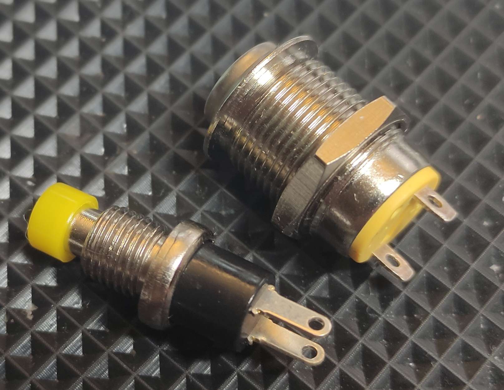

Hallo Zusammen, ich bin auf der Suche nach Flachsteckhülsen um diese an die im Foto abgebildeten Steckern aufzustecken. Die Flachstecker der Taster haben eine Abmessung von 2,1mm x 0,5mm. Die kleinsten gängigsten Flachsteckhülsen die ich gefunden habe sind 2,8mm x 0,8mm. Gibt es die kleineren nicht, oder habe ich falsch gesucht? Gibt es für die Taster nur die Möglichkeit das Kabel zu verlöten?
Das was du siehst, sind keine Stecker, sondern Lötaugen, wenn ich das richtig sehe. Das würde nicht verbieten, Hülsen drauf zu stecken. Aber ich bezweifle etwas, daß es passende gibt.

Wir haben im Geschäft 2,8mm Flachsteckhülsen mit transparente Isolierung im Crimpbereich. In diese passen höchstens 1mm². Ich würde diese aber nur an dem linken Tastet anstecken. Rechts wäre mir die Aufschiebelänge zu kurz. MfG
Armin X. schrieb: > In diese passen höchstens 1mm² Warum braucht man für den Anschluss eines Tasters mehr als 1 mm²? Wenn überhaupt habe ich das Problem bei Flachsteckhülsen Signalkabel mit 0,14 mm² sicher zu verpressen. Georg
Ralf M. M. schrieb: > Die kleinsten gängigsten Flachsteckhülsen die ich gefunden habe sind > 2,8mm x 0,8mm. 2,8x0,5 gibt es z.B. bei Farnell, aber ich würde auch sagen das sind Lötaugen
