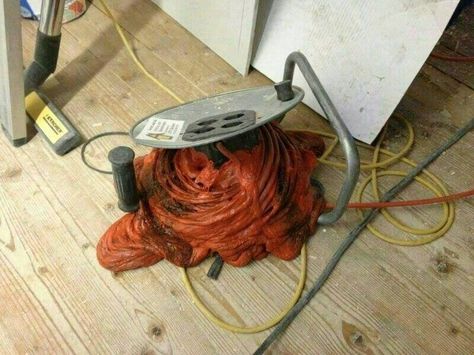

Karius schrieb: > dass er das auch schon öfter in Sicherungsschränken gemacht hat Hi, geht nicht. Auf Baustellen geht es oft ziemlich rauh zu. Kollegen hatten einmal mit Klebestreifen Hebel festgeklebt. Weil dieser "Kreis" nie ausgeschaltet werden sollte. Hat trotzdem ausgelöst, obwohl Schaltknopf oben bleibt (weil festgeklebt). Aber gut ist das nicht. Der Mechanismus leiert aus. Irgendwann ist "Dauer-Aus". Automat muss ausgetauscht werden. https://de.wikipedia.org/wiki/Freiausl%C3%B6sung Die Thermoauslöser auf den Trommeln haben einen Sinn. Siehe Bild. Was passiert, wenn Kabel nicht abgewickelt. ciao gustav
Karl B. schrieb: > Die Thermoauslöser auf den Trommeln haben einen Sinn. > Siehe Bild. Was passiert, wenn Kabel nicht abgewickelt. Mani W. schrieb: > 10, 25, 50 Meter auf der Trommel und einen 2 KW Lüfter dran ist das > beste Rezept dazu... Im übrigen ein sehr schönes Bild dazu, wenn man das nicht beachtet...
Mani W. schrieb: > Karl B. schrieb: >> Die Thermoauslöser auf den Trommeln haben einen Sinn. >> Siehe Bild. Was passiert, wenn Kabel nicht abgewickelt. > > Mani W. schrieb: >> 10, 25, 50 Meter auf der Trommel und einen 2 KW Lüfter dran ist das >> beste Rezept dazu... Du bist schon ein echt toller Hecht. Ich kann jedem Leser nur empfehlen, die Kommemtare von Mani W. zu lesen. Aber nichts irgendwie dazu passende posten, sonst holt der seine Kommentare immer wieder ans Licht. Ist eben ein toller Hecht.. *gg

Einer schrieb: > Bei einer Kabeltrommel aus dem Baumarkt/Grabeltisch oder sonstiger > Plastikmüllverkaufsstelle, funktioniert das meistens. Ja, das ist recht hilfreich, wenn man eine grössere Menge von geschmolzener Kunststoffkabelisolierung braucht.

Harald W. schrieb: > Ja, das ist recht hilfreich, wenn man eine grössere Menge von > geschmolzener Kunststoffkabelisolierung braucht. Es ist allerdings eine Kunst die angeschlossenen Bohrmaschinen und Sägen so ein- und auszuschalten dass es zu einer sanften Schmelze kommt und nicht zum Brand.
