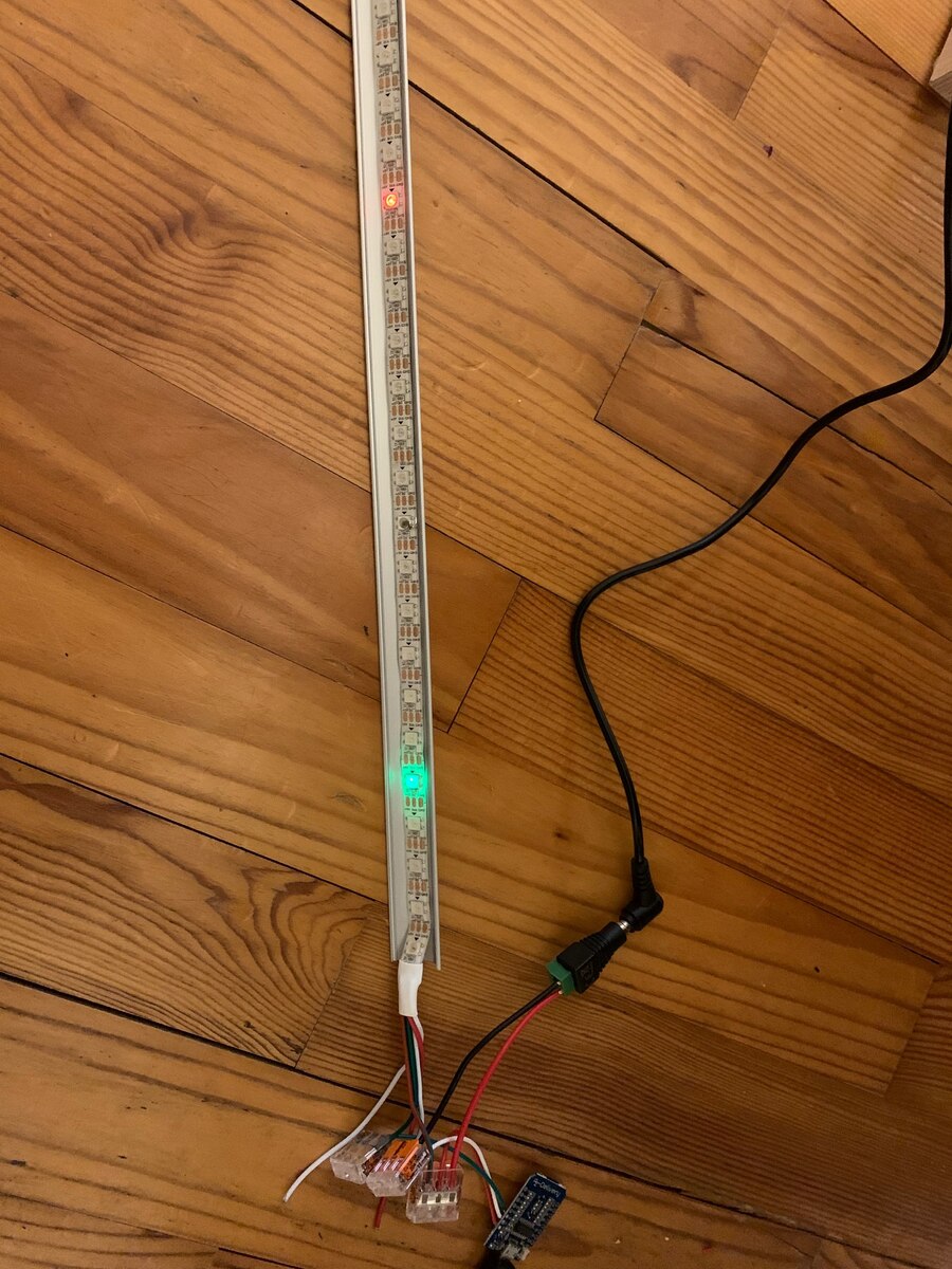

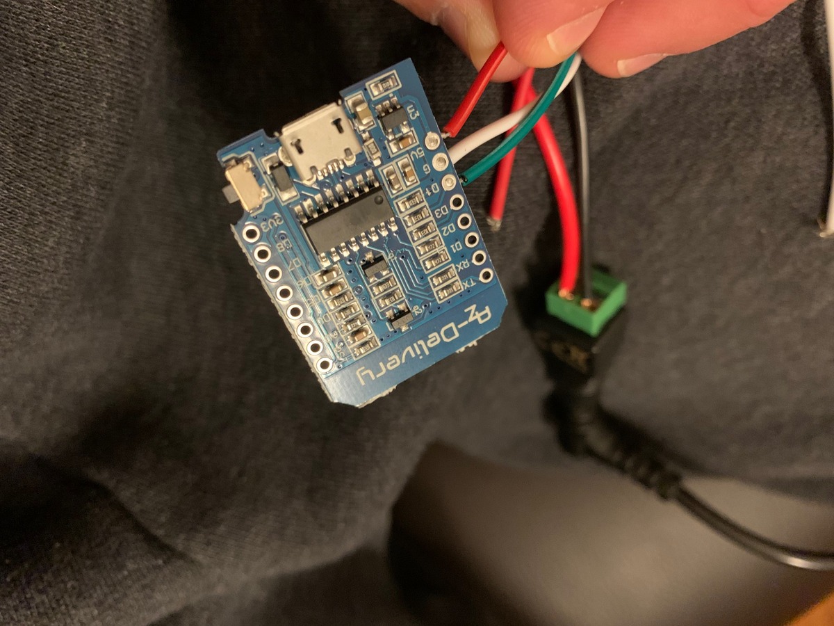

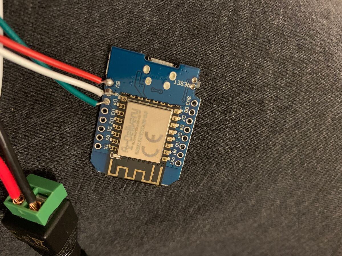

Hallo zusammen, ich möchte gerne mit einem ESP8266 und WS2812-Led's eine Lampe bauen. Zum Test habe ich alles zusammen gebaut und WLED aufgespielt. WLED funktioniert und ich kann via Wlan auf das Panel zugreifen. Die LED's funktionieren jedoch nicht, es wird nichts gesteuert oder Ähnliches. Der Stripe leuchtet genau so, wie wenn kein ESP angeschlossen ist. Beim einschalten leuchten ganz kurz diverse LED danach nur noch 2, manchmal 3. Wenn ich das Netzteil (5v, 3A) direkt an den Stripe anschließe verhält er sich genauso. Hat jemand eine Idee was ich falsch gemacht habe oder einen Lösungsvorschlag? Viele Grüße Christian
Hi, kann es sein das du die LED falsch rum angeschlossen hast und versuchst gerade die WS2812 über den DO anzusteuern? MFG
Christian schrieb: > Hat jemand eine Idee was ich falsch gemacht habe ja ohne Ahnung einem Internet Link gefolgt! https://electric-junkie.de/2020/08/wled-quickstart/ hier ist kein Hinweis auf einen Pegelwandler. Es kann zufällig funktionieren aber nie sicher! Begründung, der ESP schickt als high maximal 3,3V raus Eine WS 2812 LED will aber 0,7 x VCC und wenn VCC für die LED 5V ist oder 5,2V dann rechne den Vih Pegel selber: https://voltiq.ru/datasheets/WS2812B_datasheet_EN.pdf Vih Seite 4

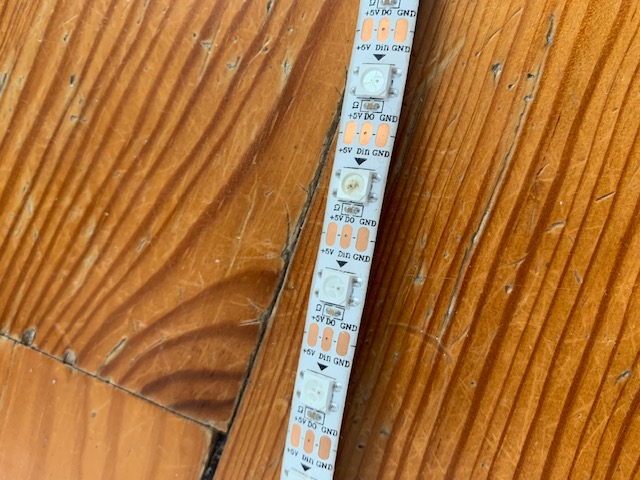

Christian schrieb: > Also die Datenleitung der LED habe ich an D4 gelötet das dürfte > doch > passen? Auf dem Bild mit dem Strip sieht es so als ob du den Digital Output (DO) der WS2812 verwendet hast und nicht den Digital Input (DI) dieser befindet sich auf der anderen seite des Strips

Philip R. schrieb: > komsicher vergleich, aber gut aber wahr! R. schrieb: > Auf dem Bild mit dem Strip sieht es so als ob du den Digital Output (DO) > der WS2812 verwendet hast und nicht den Digital Input (DI) dieser > befindet sich auf der anderen seite des Strips stimmt, die Signalrichtung ist eindeutig durch die Pfeile auf dem Stripe, soweit sollte man aber auch beim verkabeln mitdenken oder der Stripe wurde schon fehlerhaft geliefert, verlangt von billig Versendern nicht zu viel Sorgfalt!
Joachim B. schrieb: > Stripe wurde schon fehlerhaft geliefert, verlangt von billig Versendern > nicht zu viel Sorgfalt! Das hat mit Fehlerhaft geliefert null zu tun. Die Stripes werden immer so geliefert das man sie problemfrei mit dem nächsten kaskadieren kann. Meistens sind dann sogar schon Stecker/Buchsen dran. Was einem natürlich keiner abnimmt ist in dem Fall das denken. Fehlerhaft geliefert wurde da aber sicherlich nichts. Und selbst wenn er "falsch rum" auf die Rolle gewickelt wurde -> Augen benutzen und nachdenken.
Ich A. schrieb: > Das hat mit Fehlerhaft geliefert null zu tun. OK ändert aber nicht das auch der Pegelwandler fehlt und es trotz richtiger Verkabelung NICHT funktionieren MUSS

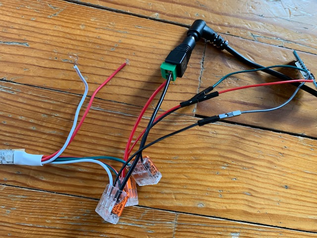

So ich habe nun den Stripe von der anderen Seite her angeschlossen, übern DI. Verändert hat sich nichts, es leuchten nach wie vor 3 LED. Wenn ich die Datenleitung zum ESP trenne leuchtet am ESP die LED blau, sobald ich diese wieder verbinde geht am ESP die LED aus. Wenn ich statt dem Netzteil den ESP + Stripe über USB anschließe leuchten die gleichen 3 LED.

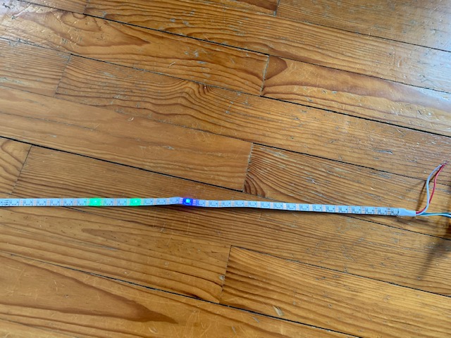

Kann es sein das die 11. LED von hinten bereits beschädigt ist? Könntest du nochmal Fotos davon machen wie du es jetzt angeschlossen hast?

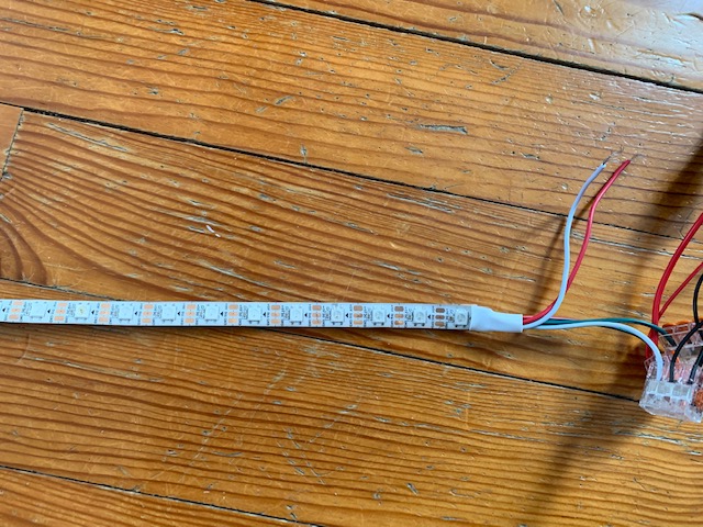

Ich habe die Schaltung an die andere Seite des Stripes angeschlossen. Was mir hier aufgefallen ist, dass eine LED ebenfalls defekt aussieht. Ist vielleicht der Stripe defekt? Anbei die zugehörigen Fotos. Übrigens vielen Dank für die zahlreichen Antworten, ich bin wie schon festgestellt absoluter Neuling und wusste beispielsweise nicht, dass es eine bestimmte Richtung gibt, in die das Signal fließen muss.
Christian schrieb: > Was mir hier aufgefallen ist, dass eine LED ebenfalls defekt aussieht. > Ist vielleicht der Stripe defekt? Schneide den Strip einfach im Spannungslosen zustand vor der Kaputten LED ab
So vielen Dank für eure Hilfe, es war mindestens eine LED defekt, ich habe die LED entfernt und den Stripe von der richtigen Seite angeschlossen. Nun funktioniert es und ich werde noch einen 480 Ohm Widerstand in die Datenleitung einbauen. DANKE

Joachim B. schrieb: > Christian schrieb: > Begründung, der ESP schickt als high maximal 3,3V raus > Eine WS 2812 LED will aber 0,7 x VCC und wenn VCC für die LED 5V ist > oder 5,2V dann rechne den Vih Pegel selber: Ohne es nachgeschaut zu haben. Aktuelle WorldSemi WS2812B (v3 oder v4 müssten das sein) sollten 3.3V logic kompatible sein. Christian schrieb: > Nun funktioniert es und ich werde noch einen 480 Ohm > Widerstand in die Datenleitung einbauen. Wird bei dir keinen Unterschied machen.

Christian schrieb: > IMG_7157.jpg Dupont Kabel eignen sich nicht zur Stromversorgung von ESP Modulen! Sie haben zu hohe Übergangswiderstände an den Kontakten und oft auch im Aluminium- oder Eisen-Kabel.
Stefan ⛄ F. schrieb: > Dupont Kabel eignen sich nicht zur Stromversorgung von ESP Modulen! > oder sind Eisen-Kabel. meine sind magnetisch also scheidet Alu aus nicht für die Versorgung von ESP geeignet unterschreibe ich auch!
