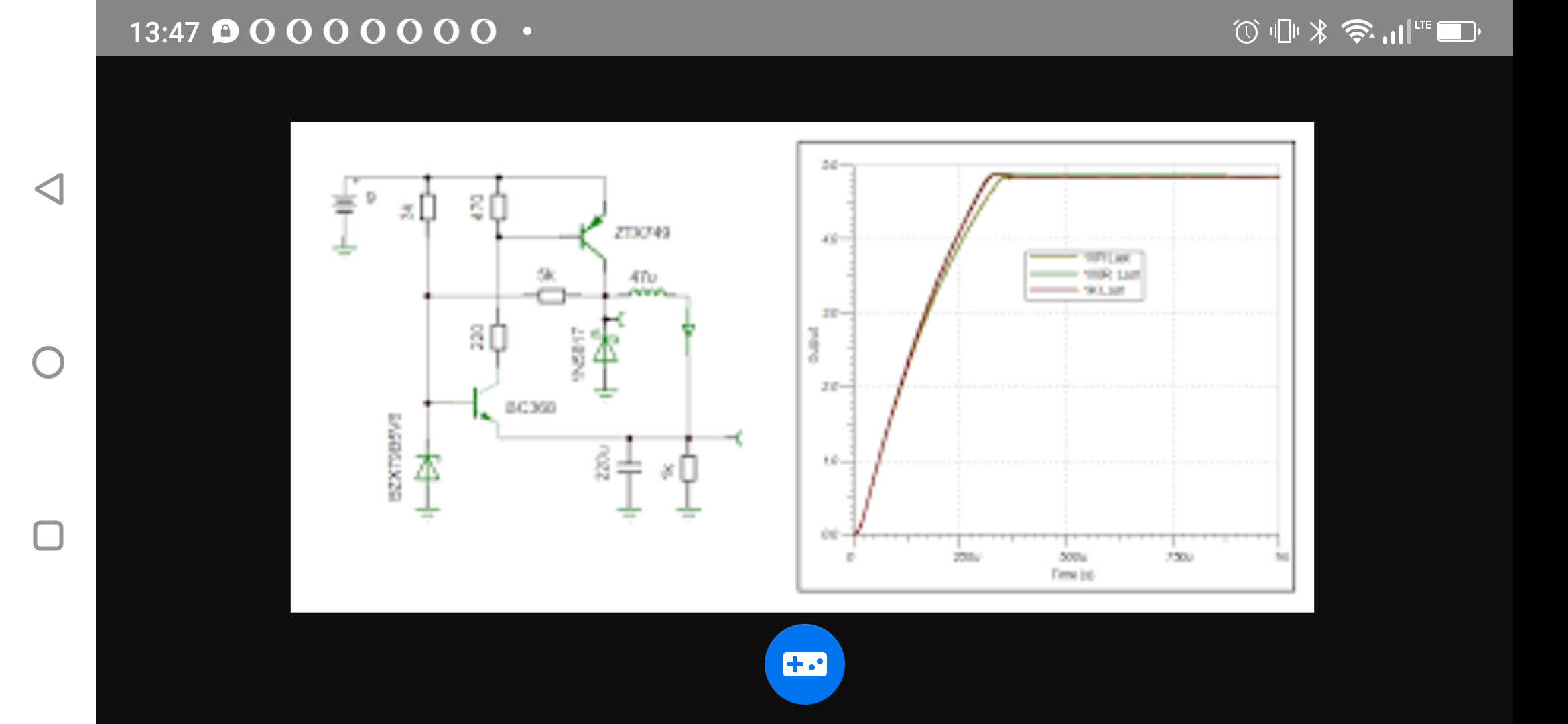

Hallo zusammen, Ich suche einen Spannungshalbierer für einen variablen Eingangsspannungbereich von etwa 10-25V. Sprich Ausgang demzufolge 5-12,5V. Es geht um den Tausch eines 24V Radial-Lüfters (Drehzahlregelung per Spannungsabsenkung) gegen ein 12V Axial-Modell für meinen 3D Drucker. Dachte erst an ein Stepdown Modul, aber das liefert ja nur eine konstante Ausgangsspannung, dann ist die Regelung weg. Ein einfacher ~100ohm Vorschaltwiderstand würde nochmal 1,5W verbraten. Ich weiß nicht wieviel ich dem LüftertAnschluß zumuten kann, da ich jetzt schon ca 200mW. drüber bin. Messung bei 12,0V: ca 116mA, Imax= 150mA wären sinnvoll. Läßt sich sowas realisieren und wie hoch wäre der Aufwand? In Frage kommen würde ein Selbstbau, zwecks Platz(begrenzt), aber auch etwas Fertiges wäre denkbar. Wäre da offen.

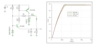

Hannes J. schrieb: > einstellbaren DC/DC-Wandler. Oder einen Sperrwandler als Abwartswandler bauen mit nur zwei Transistoren. Statt ZD greifst Du den Sollwert ueber Teiler ab.
Hallo, "Das ist jetzt aber blöd ... Denn so ist das bei allen Längsregler, Querreglern (Shuntreglern) und auch bei einem einfachen Vorwiderstand. Was an Spannung weg muss wird in Wärme umgesetzt." Dem bin ich mir bewußt und ich schrieb auch nirgends, das ich es so machen will, sondern ich fragte nach einer besseren Lösung. Und die gabs dann auch. Werd ich mich mal mit beschäftigen. Herzlichen Dank an Alle.
Dieter schrieb: > Statt ZD greifst Du den Sollwert ueber Teiler ab. Habe die Schaltung gefunden. https://encrypted-tbn0.gstatic.com/images?q=tbn:ANd9GcRLHFgGdIYt7r2yCTuIB2WWX1B8O1rKST7vevpHeiKxIFFZPrU&s

Es gibt Boards, da ist das wirklich mittels PWM der Lüfter gesteuert, aber es handelt sich dabei doch um einen DCDC-Konverter, weil eine Glättungsdrossel, Kondensator und Freilaufdiode auf dem Board nachgeschaltet ist. In dem Falle scheitert die Lösung von A. S. unter BTW: genannt. A. S. schrieb: > BTW.: Hier sind die Schaltungen besser zu sehen: https://electronics.stackexchange.com/questions/424637/dc-dc-buck-converter-issue https://github.com/WCP52/docs/wiki/Prototype-PSU Beim letzten Link fliegt ZD1 raus und dafür kommt ein 1,8k Widerstand in die Schaltung. Mit irgendwelchen BC 5xx die bis 500mA können, funktioniert das schon ausreichend.

Dieter schrieb: > Habe die Schaltung gefunden. > https://encrypted-tbn0.gstatic.com/images?q=tbn:ANd9GcRLHFgGdIYt7r2yCTuIB2WWX1B8O1rKST7vevpHeiKxIFFZPrU&s Hast dir ja große Mühe gegeben die wahre Quelle zu verschleiern. Hier das Original: Beitrag "Re: Dc Dc Wandler ohne IC`S"
