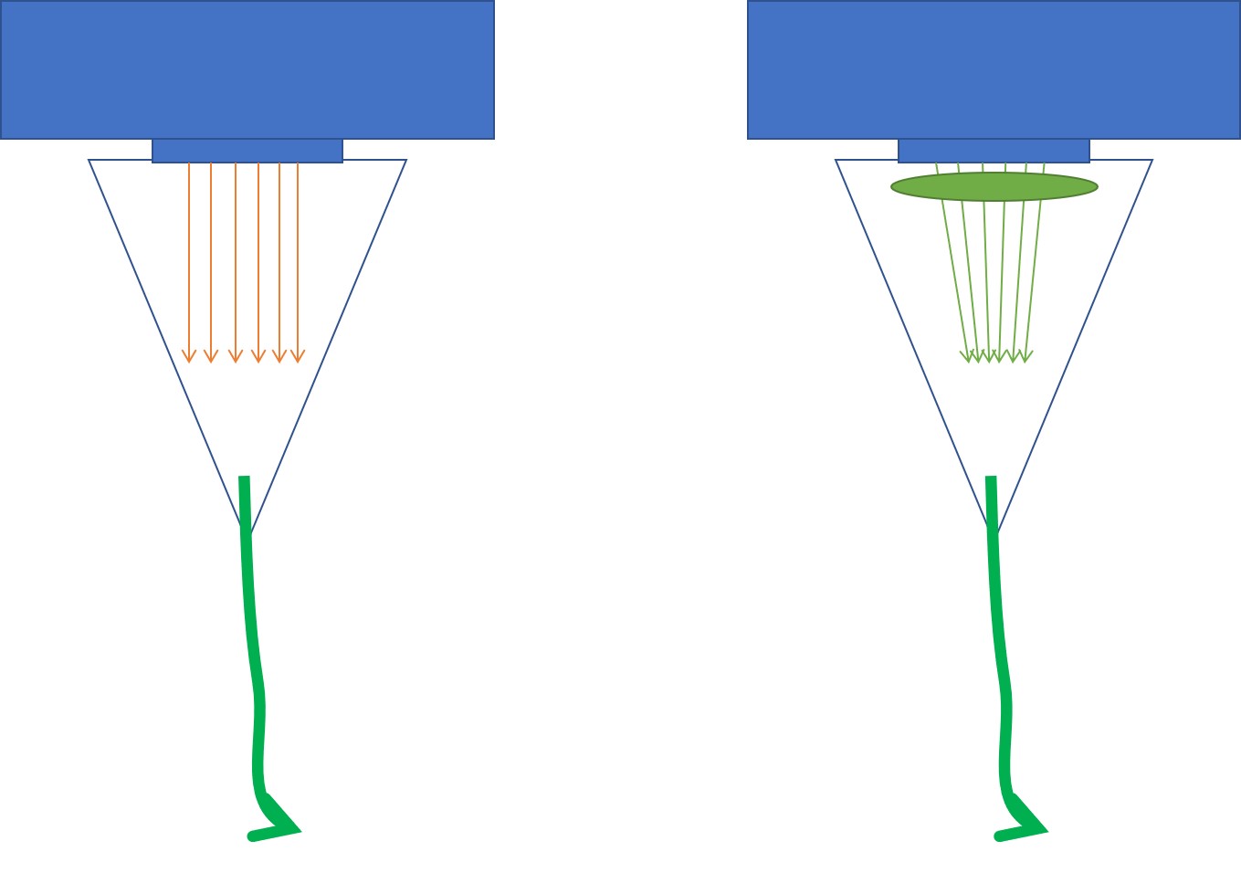

Hallo, ich möchte das Licht einer RGB LED in eine Lichtfaser schicken. Die Faser hat einen Durchmesser von 1mm, das LED Licht würde ich gerne "bündeln" um möglichst viel davon in die Faser zu bekommen. Das ganze muss nicht perfekt sein, aktuell verliere ich nur sehr viel Licht. Die LED hat eine "Linse" von etwa 4mm. Momentan hab ich mir einen Trichter gedruckt in den ich von der spitzen Seite ddie Faser stecke, auf der anderen Seite ist die LED. Geht das mit einer Sammellinse? Wo bekommt man denn sowas her? Danke, Mike!
Mike schrieb: > Geht das mit einer Sammellinse? Nicht mit einer einzelnen. Du brauchst einen Achromat, oder bessser gleich ein passendes Kameraobjektiv.

Falk B. schrieb: > H. H. schrieb: >> Mike schrieb: >>> Geht das mit einer Sammellinse? >> >> Nicht mit einer einzelnen. Du brauchst einen Achromat, oder bessser >> gleich ein passendes Kameraobjektiv. > > So ein Käse! Aber mal wieder TYPISCH DEUTSCH! > > https://de.wikipedia.org/wiki/Overengineering > https://de.wikipedia.org/wiki/Perfektionismus_(Psychologie) Nö, einfach wegen RGB.
H. H. schrieb: > Nö, einfach wegen RGB. Unfug! Der OP will buntes Licht in die Faser koppeln und keine perfekte, optische Abbildung erzielen! Das ist kein Endoskop!

H. H. schrieb: > Nö, einfach wegen RGB. Nutzt aber alles nix. Schon mal so ne RGB-LED genau angegugt?! Ne einfach Linse auf 1mm Durchmesser, wird da wahrscheinlich auch nicht gut funktionieren, also nicht 100% Licht in die Faser bringen aber sicher mehr als der Trichter.
Noname schrieb: > Led und Lichtleiter mit Lichtleitkleber verkleben? Das erhöht aber nicht den Koppelfaktor, ist ist bestenfalls eine mechanische Halterung. Wenn man es halbwegs effizient machen will, braucht man eine Sammellinse mit etwa dem Durchmesser der LED-Linse und kurzer Brennweite. In deren Brennpunkt kann man dann die Faser platzieren. Die POF LEDs machen es ähnlich, allerdings vollintegriert mit Mikroline im PMMA Gehäuse. Siehe SFH250 & Co.

Mike schrieb: Definiere: LED hat eine "Linse" von etwa 4mm. ---- https://www.robotistan.com/5mm-transparent-rgb-led basteleinzelstück, loch bohren, 2k Epoxy, Faser reinstecken?

H. H. schrieb: > Vielleicht kann man Glaskugeln als Sammellinsen zweckentfremden? > > Wenn sie nicht mehr ausreichend wahrsagen können.... Ich meinte eher was in der Größenordnung von Murmlen, keine Bowlingkugeln ;-) Auch Glasperlen sollte man mal überdenken. https://www.pro-discount-werbeartikel.de/Glasmurmeln-Aqua-klar-14mm-ca-100St.-95558?number=BRT112152&s=1&gclid=EAIaIQobChMIhvH7jruB9AIVnkeRBR0vbwKWEAQYCiABEgJ-UvD_BwE

Falk B. schrieb: > Auch Glasperlen sollte man mal überdenken. Ich habe 5mm-Glaskugeln verwendet. Man muss einmal den besten Abstand LED - Glaskugel - Lichtleiter austesten. 5mm hat den Vorteil, dass die Kugeln in Diodenhalterungen für 5mm-LEDs passen. Achromat usw. ist totaler Wahn für diesen Zweck. Warum nicht gleich ein Leitz-Makro-Objektiv für 5000 Euro? Georg
Werner H. schrieb: > Für Faserkopplung gibt es ganz kleine Glaskugeln <1mm, aber nicht bei > ebay. Und wo? Bei 1mm Faserdurchmesser will man aber eher 1-2mm Kugeldurchmesser haben. Das hängt auch vom Durchmesser der LED ab, der ist hier mit 4mm angegeben.
