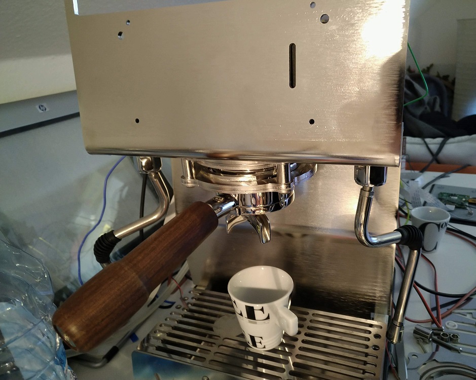

Hallo, Ich würde gerne ein paar Edelstahlbleche Elektropolieren lassen. Im Internet findet man öfter Listen ( wie hier: http://www.galvanotechnic.de/leistungen/elektropolieren-von-edelstahl/werkstoffliste-edelstahl.html ) in denen die Oberflächengüte für die Legierungen bewertet ist. Die Bleche lasse ich mir online lasern. Dieser hat natürlich nur begrenzt Edelstähle zur Auswahl. Nun habe ich die Wahl zwischen 1.4016 Stahl mit 2R Oberfläche (spiegelnd) und 1.4301 gebürstet. Die Güte wird aber nach dem Elektropolieren bei 1.4016 Stahl mit einem von 3 Sterne bewertet, während der 1.4301 mit 3 von 3 Sternen bewertet wird. Als Bonus kommt, dass ich weiß wie der 1.4016 mit 2R Oberfläche aussieht, und obwohl es einen guten Glanz hat, kann man sich darin nicht spiegeln. Weiß jemand ob das bei gebürstetem 1.4301 besser ist?
Gebürsteter Edelstahl spiegelt ganz sicher nicht. Den musst Du erst wieder mechanisch polieren bevor da was spiegelt. Erst bürsten und dann elektropolieren macht auch kein Sinn und habe ich noch nie von gehört. Macht aber für mich auch kein Sinn erst Aufrauen und dann ein galvanisch abtragendes Verfahren einzusetzen. Das hat nur eine sehr begrenzt Rauheiten ausgleichende Funktion. Aber ich habe mich nur im Rahmen der Probenvorbereitung in der Metallografie damit beschäftigt, da geht es nicht darum Glanz zu erzeugen sondern die Deformationsschicht abzutragen... Können die denn nicht auch ungebürsteten 1.4301? Sonst rede mit denen und sag ihnen was du erreichen willst, die wissen am besten ob sie das können oder nicht.
Jetzt wo du es sagst, den 1.4301 gibt es auch ungebürstet mit Schutzfolie einseitig. Dann die Frage jetzt, lieber 1.4301 mit 2B Oberfläche elektropoliert oder 1.4016 mit 2R Oberfläche?

Wird eine Auffangschale für meine Espressomaschine. Hatte mir darüber wenig Gedanken gemacht, da er ja unter "Edelstahl" läuft. Und durch die Passivierung dachte ich passiert da nichts.

mIstA schrieb: > Beide Einstufungen geben den Durchschnitt einer (zumindest mittleren) > zweistelligen Zahl von Einzelbewertungen wieder? > > Falls nicht, vergiß die Noten und laß Dich maximal von ausführlicheren > sehr kritisch gelesenen, stimmigen Text-Bewertungen leiten. Das ist eine generell Angabe von Elektropolierern und kein User-Review. mIstA schrieb: > Mit anderen Worten, eine Variante kennst Du schon, Begeisterungsstürme > hat sie bei Dir aber offenbar nicht gerade ausgelöst… - tja dann wirds > wirklich echt schwierig! Tatsächlich kenne ich schon beide Varianten wenn ich darüber nachdenke. Denn der Körper der Maschine ist geschliffen Korn elektropoliert (und die Rückseite ist unbehandeltes aber nicht foliertes 1.4301). Finde ich ziemlich gut so, da es edel aussieht aber nicht wie ein Chrombomber rüber kommt. Aber die Tassenablage und Abtropfschale hätte ich aber gerne glänzend. Der Siebträger ist ebenfalls aus Edelstahl, allerdings handpoliert. Ein Teil des Abtropfblechts soll auch als Spiegel fungieren, aber im Notfall poliere ich diesen Teil dann einfach von Hand. mIstA schrieb: > diese Entscheidung kann Dir letzlich hier niemand abnehmen. Ja, deswegen frage ich ja nach, was zu erwarten ist. Walter T. schrieb: > Wenn es richtig spiegelt, ist es verchromt Ja, weil es oft billiger ist und gleichzeitig ist Chrom härter. Meine Maschine ist aber schon aus Edelstahl, deshalb verchrome ich sie nicht. mIstA schrieb: > Hmm? … Dir ist aber schon klar, daß alles, was drin ist, natürlich auch > draußen, also an der Oberfläche, ist und von dieser ständig (minimalst) > abgerieben wird? Ich denke dir ist klar, dass es hier um Lebensmittel geht. Und bei Messing wird gerne mal das Blei "ausgewaschen", so wie bei Edelstahl auch Nickel. Udo S. schrieb: > Warum soll ich so ein Gebrauchsgut eine so empfindliche Oberfläche > verpassen. Poliertes Edelstahl hat viele Vorteile. Vielleicht sieht man einen Fingerabdruck direkt, aber dieser ist genau so schnell wieder weggewischt. Gerade gebürstete Oberflächen werden oft sehr schnell fleckig, und diese Flecken bekommt man sehr aufwendig wieder (schau mal auf deinen Toaster/Wasserkocher/Mikrowelle). Und Kratzer sind normal nicht so tief, dass man sie nicht mit etwas Politur wieder heraus bekommt. Anbei ist übrigens ein Foto der Maschine. Der obere Teil sieht durch die Reflektionen komisch aus, der Teil in der Mitte kommt der Realität näher.
