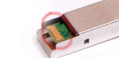

Lassen sich zwei SFP(+) Module einfach "crossover" verbinden? Wie viel Beiwerk außer Strom braucht es noch dazu? Anwendung wäre ein flexibler Medienconverter der per USB versorgt werden kann.

Bastler schrieb: > Was genau ist der Anwendungsfall? Vielleicht kann man mit der > Information eher etwas empfehlen... Zwei SFP Module sollen mit den "Steckkontakten" (rot markiert) verbunden werden. Je nach dem was man für Transceiver nutzt sollten dann so Exoten wie Singlefaser via DWDM auf RJ-45 oder LC auf SC Wandler funktionieren. Und Power via USB oder per POE-IN über einen zusätzlichen RJ-45 Port.
Petrus schrieb: > Zwei SFP Module sollen mit den "Steckkontakten" (rot markiert) verbunden > werden. Willst du zwei Fiber-Module verbinden, oder die Geräte in die sie normalerweise gesteckt werden? Die 10 Gb DAC SFP+ Kabel verbinden die Geräte. In YouTube hat jemand ein passives Kanel geopfert, um reinzusehen. Es sind zwei Aderpaare drin, die die entsprechenden differentiellen Rx und Tx Signale der SFP+ Anschlüsse verbinden. https://youtu.be/ltZ53sG6VDA

Wenn du aber bestehende SFP+ Module für z.B. Monomodefaser nutzen wisst, um zwei AVRs über 10 km zu verbinden, dann müssen die AVRs die Signalisierung der aktiven Komponenten im SFP+ Modul beherrschen. Dafür gibt's den entsprechenden Standard.
(prx) A. K. schrieb: > Wenn du aber bestehende SFP+ Module für z.B. Monomodefaser nutzen wisst, > um zwei AVRs über 10 km zu verbinden, dann müssen die AVRs die > Signalisierung der aktiven Komponenten im SFP+ Modul beherrschen. Dafür > gibt's den entsprechenden Standard. Hast du Links für mich?
Petrus schrieb: > Hast du Links für mich? Ich benutze die Dinger, ich baue sie nicht. :-) Ich kann aber Google und Wikipedia, du nicht? SFF-8432 hilft weiter.
