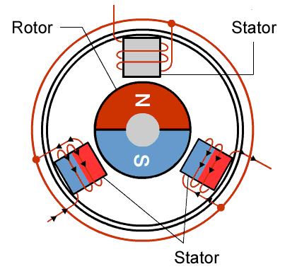

Moin, ich habe einen Motor mit einer Steuerungselektronik. Da bei der Elektronik eine Freilaufdiode fehlt, wird diese durch den Motor zerstört. Ich muss nun eine solche Diode einbauen. Der Motor ist aus einem E-Bike und hat drei Anschlüsse. Eigentlich müsste ich jetzt nur die Diode zw + und - anbringen, oder? Der Motor hat 750W; 48V und Peak 900W. Wenn meine Überlegung richtig ist, reicht dann eine 600V, zb eine 1N4005 Diode? Besten Dank

Alex A. schrieb: > Der Motor ist aus einem E-Bike und hat drei Anschlüsse. Sicherlich ein BLDC-Motor. > Eigentlich müsste ich jetzt nur > die Diode zw + und - anbringen, oder? Sicher nicht. > 1N4005 Diode? Die wäre sowieso zu lahm. Die nötigen Dioden sind im Controller vorhanden. Der Defekt hat andere Ursache/n.
Alex A. schrieb: > ich habe einen Motor mit einer Steuerungselektronik. Da bei der > Elektronik eine Freilaufdiode fehlt, wird diese durch den Motor > zerstört. Ich muss nun eine solche Diode einbauen. Dann tu das. > Der Motor ist aus > einem E-Bike und hat drei Anschlüsse. Eigentlich müsste ich jetzt nur > die Diode zw + und - anbringen, oder? Wo genau? Kommt auf die Endstufe an! > Der Motor hat 750W; 48V und Peak > 900W. Wenn meine Überlegung richtig ist, reicht dann eine 600V, zb eine > 1N4005 Diode? Wie kommst du auf 600V, wenn dein Motor und der Akku gerade mal 48V haben? Eine 1N4005 ist eine langsame 50Hz Diode, die kocht dir bei PWM weg. Erst recht bei den Leistungen und Strömen, denn die Diode muss bei PWM eine signifikante Zeit den Ausgangsstrom tragen. Was war bzw. ist denn im Original für eine Diode drin? Wahrscheinlich eher eine größere Schottkydiode, die auch gekühlt wird. Für so ein 48V System würde ich eine 60V Schottkydiode in DPAK oder TO220 nehmen, wenn man sie ausreichend kühlen kann.

Alex A. schrieb: > Eigentlich müsste ich jetzt nur die Diode zw + und - anbringen, oder? Der Motor besitzt kein + und -. Wenn er drei Anschlüsse besitzt, hätte sonst einer das Nachsehen.
Alex A. schrieb: > Ein Freund ist zu mir gekommen und meinte, dies wäre das Problem, aber > wir wissen leider nicht, WIE wir diese Diode anbringen müssen Falscher Freund. Der geht davon aus, dass es ein DC Motor ist. Bei Dir handelt es sich zu 99% um einen asynchronen Drehstrommotor. Das bedeutet Deine Diode würde die Elektronik erst recht zerstören.
Philipp G. schrieb: > asynchronen Drehstrommotor BLDCs sind aber Synchronmotoren. Nebenbei bemerkt würde dir eine Freilaufdiode auch in einem "normalen" Gleichstrommotor spätestens bei der Drehrichtungsumkehr ordentlich in die Karre fahren.

Deswegen werden an den 3 Anschlüssen je 2 Dioden an die Rails angeschlossen. Also insgesamt 6 Dioden. H. H. schrieb: > Die nötigen Dioden sind bereits im Controller vorhanden.
Michael M. schrieb: > Deswegen werden an den 3 Anschlüssen je 2 Dioden an die Rails > angeschlossen. Also insgesamt 6 Dioden. > > H. H. schrieb: >> Die nötigen Dioden sind bereits im Controller vorhanden. Da werden keine Dioden verbaut, sondern die Bodydioden übernehmen das. Oder aktiver Freilauf.
