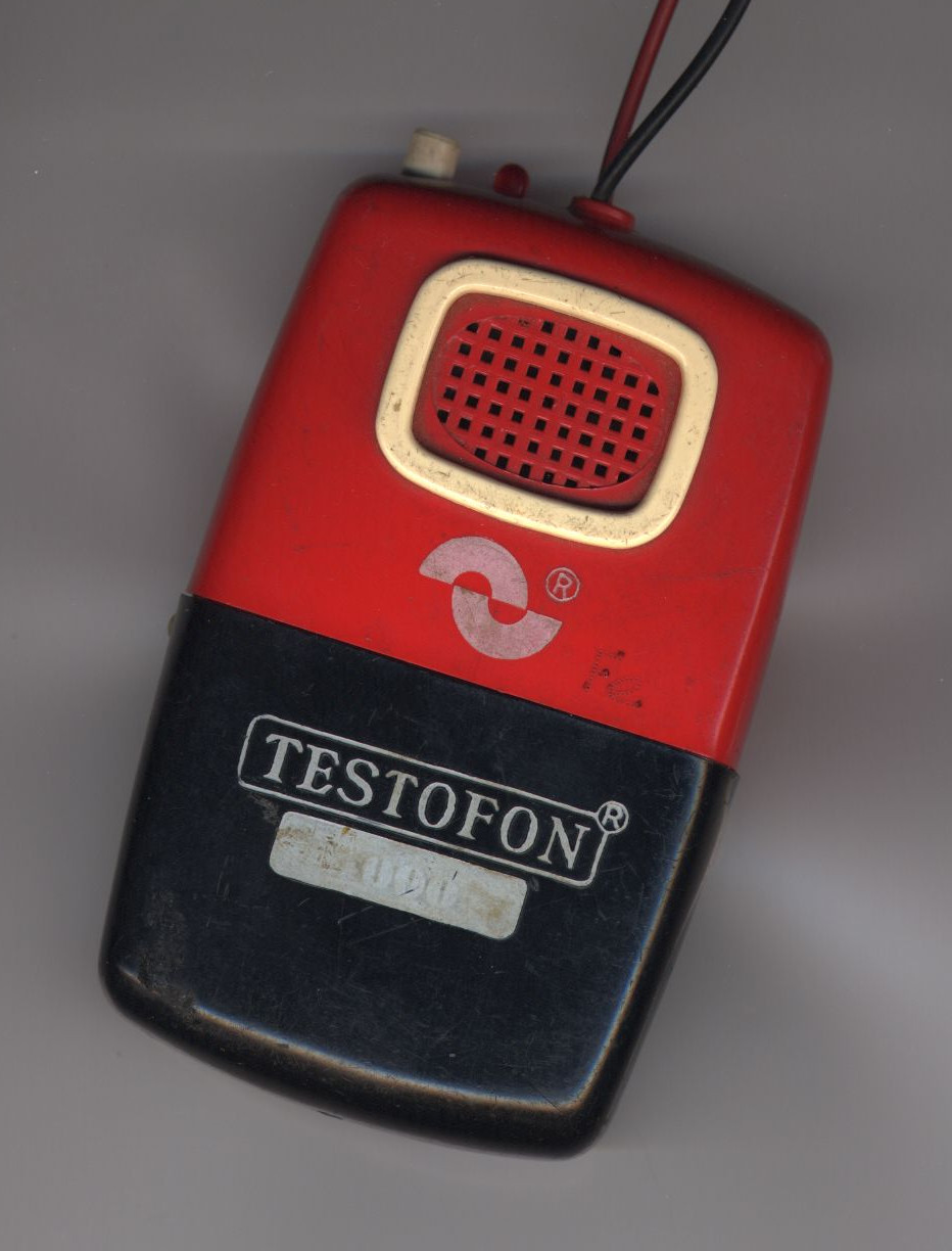

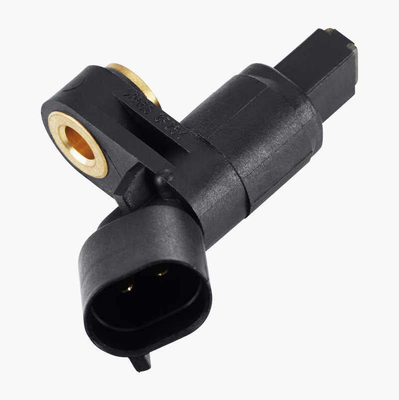

Stefan ⛄ F. schrieb: > jo schrieb: >> Wobei, induktive ABS-Sensoren sind mir >> schon 3 Stück gestorben > > Was kann da kaputt gehen, was bei einem Hall Sensor robuster wäre? Ich denke nicht, dass Hallsensoren robuster sind. Die sind inzwischen nur billiger in der Herstellung. Schaust Dir mal die Einbausituation von ABS-Sensoren an, dann willst da eigentlich überhaupt keine Elektronik - egal welcher Art - haben. https://s3.eu-central-1.amazonaws.com/cache.api.mobilox.nl/woocommerce/ob_uploads/2019/11/f306d082a0282abb30d6efa69411456d297f059b.jpeg Über den Ausfallmechanismus kann ich nur Vermutungen anstellen; meinen defekten ABS-Sensoren (VAG) waren nicht zerstörungsfrei auszubauen. https://productimages.biltema.com/v1/Image/product/xlarge/2000025707/2 Vorne an den Sensoren (Richtung Lochscheibe) schaute blankes, ziemlich sprödes Metall (der Magnet) raus, Rest war mit Kunststoff umspritzt. Ich denke mal, dass dieser mit der Zeit spröde wird und dann Wasser eindringen kann. Vielleicht tut auch der Druck durch Passsitz und Rost seinen Teil dazu. Die Sensoren sind eingebaut gut zu testen. Dazu reicht ein akkustischer Durchgangspiepser. Drehst am Rad, hört man das am Piepser als Modulation. Für sowas (Auto, Moped) kann ich Testofon empfehlen.
jo schrieb: > Ich denke nicht, dass Hallsensoren robuster sind. Die sind inzwischen > nur billiger in der Herstellung. Hallsensoren sind deutlich kleiner als induktive. Somit leichter unterzubringen. Auch liefern Hallsensoren zusätzliche Informationen wie Drehrichtung und Stärke des Magnetfeldes. jo schrieb: > Vorne an den Sensoren (Richtung Lochscheibe) schaute blankes, ziemlich > sprödes Metall (der Magnet) raus, Rest war mit Kunststoff umspritzt. Ich > denke mal, dass dieser mit der Zeit spröde wird und dann Wasser > eindringen kann. So auch meine Erfahrung: Wasser dringt über den freiliegenden Spulenkern ein und oxidiert die Kupferwicklung.
