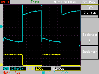

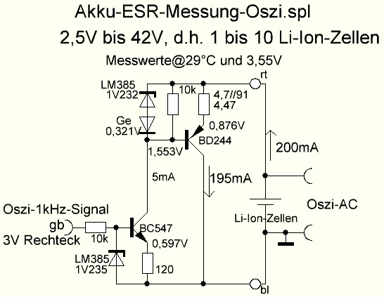

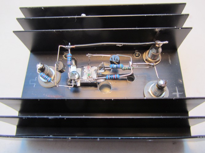

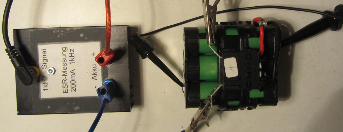

Ich habe mir eine einfache Schaltung gebaut, die ich direkt an den Oszi hängen kann. Als Ansteuerung nehme ich direkt das 1kHz-3V-Rechteck des Oszi für die Tastkopfjustierung.

Bernd S. schrieb: > Habe ich paar mal so gemacht. Ungut ist, dass man unter Last keine > konstante Spannung sieht, sondern eine abnehmende. Manfred schrieb: > Mir stellt sich die Frage nach der Sinnhaftigkeit dieser Messung. Bei einer reinen AC-Messung (Kondensatorkopplung) bleibt die Zellenspannung konstant. Bernd S. schrieb: > Mir würde ein Messgerät gut gefallen, das direkt die mOhm anzeigt Mein Oszi kann das (nach einmaliger Kalibrierung). Gruß Anja
Bernd S. schrieb: > Mir würde ein Messgerät gut gefallen, das direkt die mOhm anzeigt Das habe ich hier Beitrag "Akku-ESR-Meter" schon mal vorgestellt.

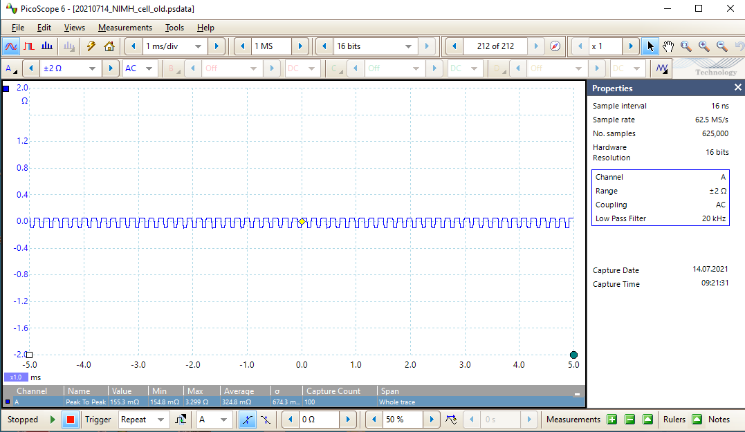

Hallo, ich habe grade auch das Problem den Innenwiderstand einer LiFePo4 Zelle zu messen. Die Herstellerangaben zum Ri beziehen sich auf eine 1Khz AC Messung. Wird da tatsächlich eine Wechselspannung angelegt oder handelt es sich um eine pulsierende DC Last? Kann ich den Innenwiderstand mittels Oszilloskop und Signalgenerator einfach bestimmen ohne weitere spezielle Messgeräte? Wenn ja wie gehe ich da vor?

Danke erstmal für den Link, viel findet man aber nicht im Netz zu solchen Aufbauten. Ein erster Versuch hat erstmal nicht funktioniert, wahrscheinlich ist mein Multimeter nicht geeignet für AC Messung im mV Bereich. Mit dem Ozsi sollte es ja eigentlich auch gehen, RMS Spannung kann ich mir anzeigen lassen. Aber ich kann nicht mit zwei Kanälen drauf gehen, da diese beide an Masse verbunden sind... Gibt's noch ne Alternative Methode für eine AC Messung?

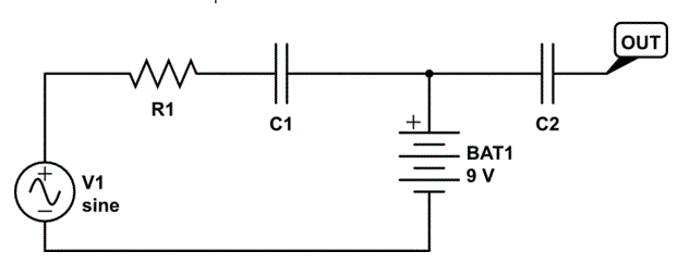

R. H. schrieb: > Wird da tatsächlich eine Wechselspannung angelegt Ja. > Kann ich den Innenwiderstand mittels Oszilloskop und Signalgenerator > einfach bestimmen ohne weitere spezielle Messgeräte? Theoretisch, also fraglich wie genau. Der Signalgeberator braucht einen DC abtrennenden Kondensator am Ausgang oder du musst einen solchen hinzufugen, und er muss genug Strom bei kleiner Spannung liefern können, dagen wir mal 50mA schafft er noch. Dann baust du mit dem Signalgenerator Sig und dem Koppelkondensator C

und misst die (Peak-To-Peak-Wechsel-)Spannung am bekannten Widerstand R, sagen wir 1 Ohm und 20mV, und in Vierleitermessung über dem Akku, sagen wir 5mV, dann hat dein Akku 0.25Ohm. Du siehst, sub-1milliOhm wird schwer damit, auch wenn der Signalgenerator 1A schafft. Ein https://www.akkuteile.de/ladegeraete/zubehoer-und-ersatzteile/yr-1035-professionelle-innenwiderstand-tester-fuer-akkus-bis-100-volt/a-400012/ macht das besser.
