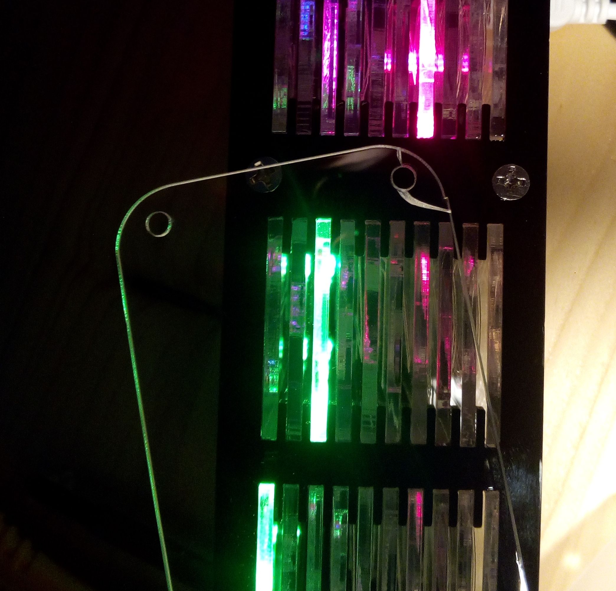

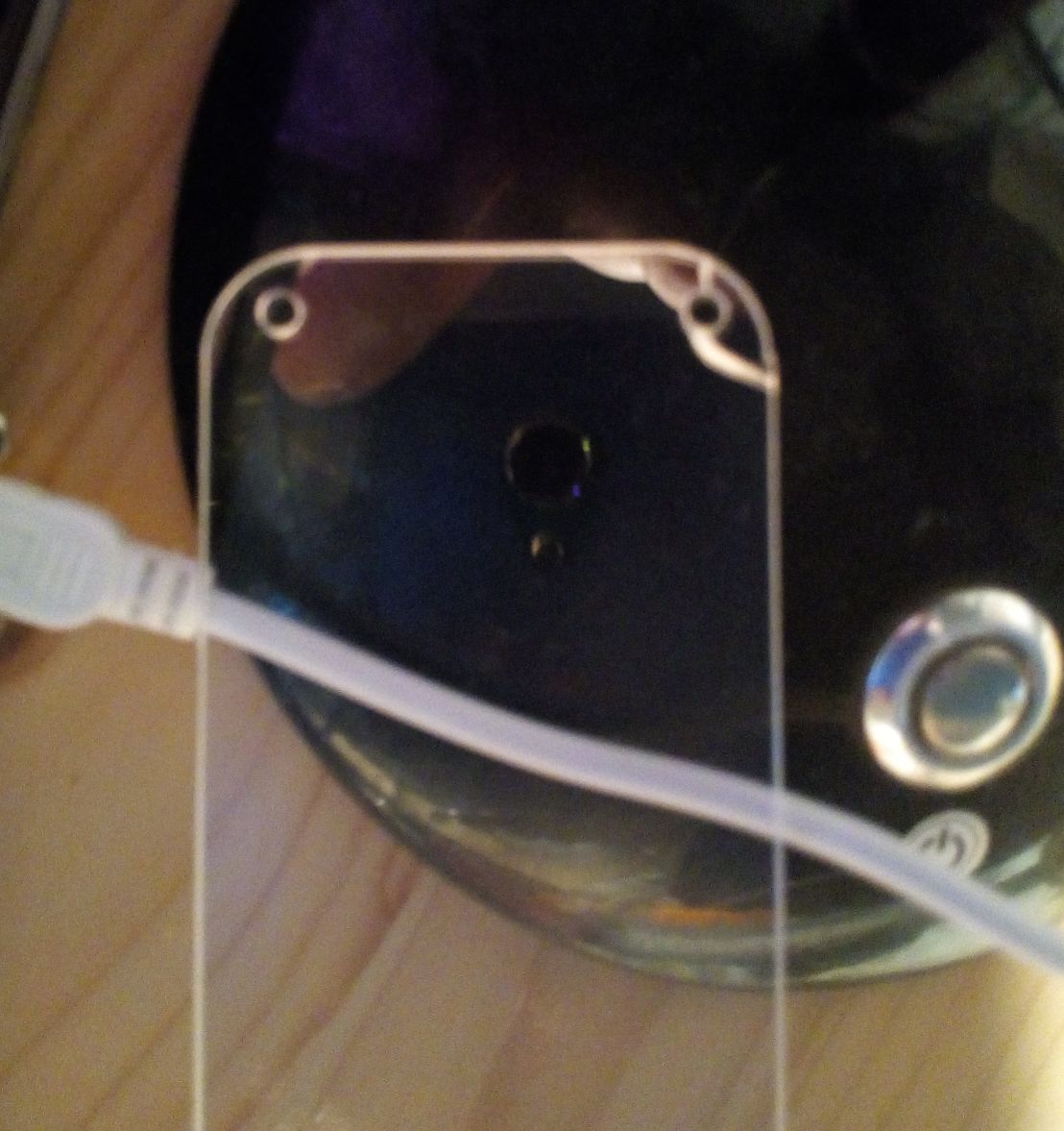

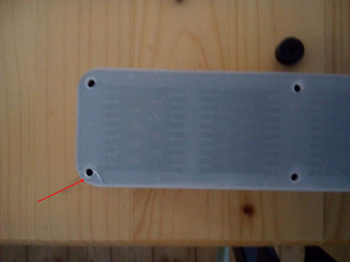

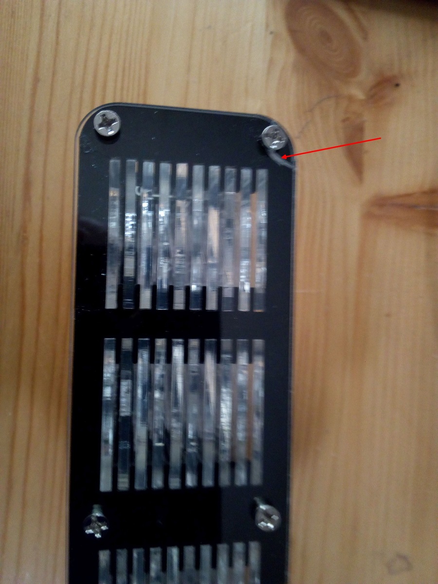

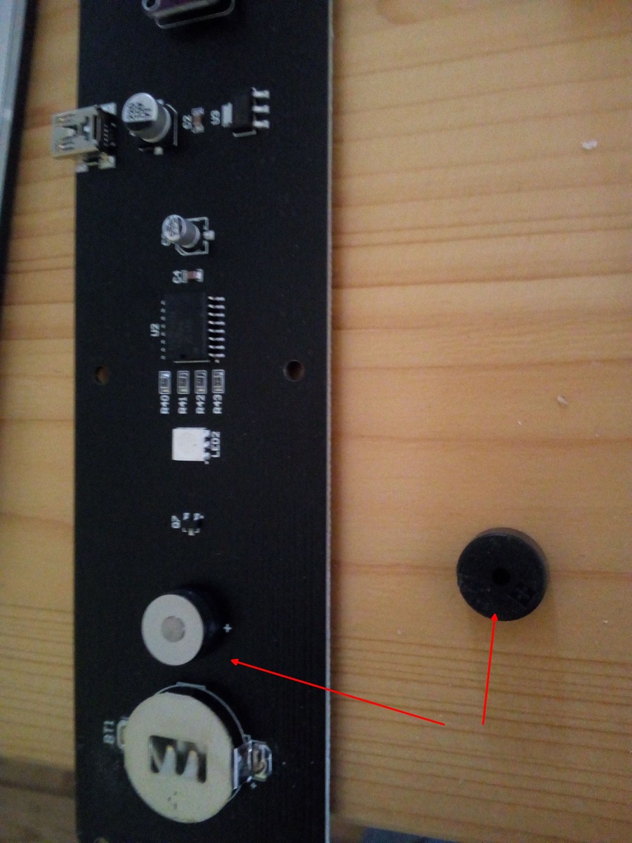

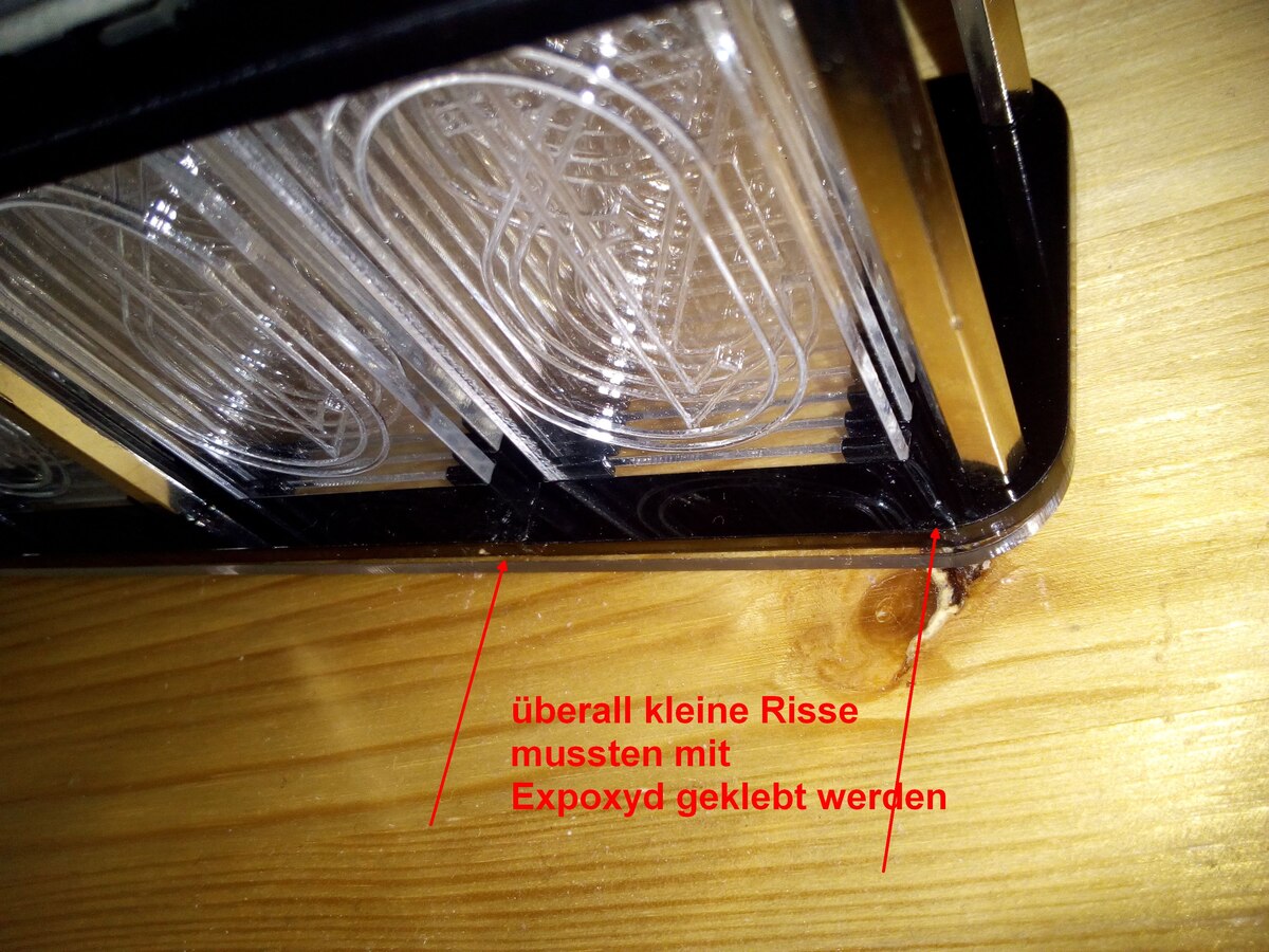

Hallo, es geht darum die Lixie Clock von Banggood etwas aufzupimpen. https://www.banggood.com/Geekcreit-Upgrade-Boldfaced-Word-Imitate-Glow-Clock-Full-Color-RGB-Glow-Tube-Clock-LED-Music-Spectrum-Kit-DS3231-p-1863137.html Es gibt diese Uhr in vier Varianten (normal, boldface) und diese jeweils als Einzelteile und vormontiert. Bei Einzelteilen sieht man sich einer stundenlangen, teils schwierigen Löterei bei den vielen, empfindlichen LED's und dem Controller ausgesetzt, sollte man nicht machen. Die Boldface-Version ist etwas teurer, aber besser. (1) Es sind immer noch M3x10 Senkschrauben dabei (die falschen) ist seit Wochen bekannt das Problem, daß man diese nicht festziehen darf, weil das Plexi bricht - Murks. Passende glanzverchromte Schrauben führt der Baumarkt nicht und V2A ist matt, sieht nicht gut aus. Es müssten M3x10 Zylinderkopfschrauben in glanzchrome rein und unten Filzfüße ran. (2) Die obere durchsichtige Abdeckung kam schon mal beschädigt an und die darunterliegende schwarze Abdeckung hatte auch paar Risse. (einzeln bestellbare Ersatzteile gibt es derzeit nicht) (3) Die Sensortasten reagieren nicht korrekt wenn ein normales Handyladegerat als USB-Stromversorgung verwendet wird, also fehlt es an Stützkondensatoren am USB-Anschluß. (4) Mit normal breiten Zeigefingern kann man die nicht sicher bedienen, nur mit den beiden kleinen Fingern geht es gut, ist aber Krampf. (5) Wenn man die Uhr hängend an der Zwischendecke anschrauben will, da wird es ganz kompliziert, weil dann die Sensortasten verlängert werden müssten. (6) Firmware-Updates über USB gehen wohl nicht. (7) Die Uhr komplett zerlegen und wieder zusammenbauen wegen Wechsel der Stützbattarie dauert gut eine Stunde - Murks. (8) Der Piezo-pieper kam auch beschädigt an - Deckel und Ringscheibe lose. (Zu 5) Wie kann man optisch sauber dartige kapazitive Sensortasten bei Deckenmontage verlängern? Es ist keine Funkuhr, also muss die Uhr regelmäßig nachjustiert werden - mindestens Sommer/Winterzeit.

Uwe K. schrieb: > (3) Die Sensortasten reagieren nicht korrekt wenn ein normales > Handyladegerat als USB-Stromversorgung verwendet wird, also fehlt es an > Stützkondensatoren am USB-Anschluß. Oder die Auswertung wird durch EMV-Gezappel vom Netzteil durcheinandergebracht.

Wenn man zwischen Handyladegerät und Uhr einen Handy-Lithiumakku in die Zuleitung schaltet funktioniert es - es bammelt dann halt in der Zuleitung rum. Es ging auch am PC einigermaßen - dort waren aber auch Störungen, nur nicht so heftig. In einen abgedunkeltem Raum bei stündlichem Überlauf sieht die Uhr spitzenmäßig aus - verzählt sich aber in der Sekundenstelle um 8 Sekunden bis sie sich nach der Lichtshow wieder eingekriegt hat. LOL Das heißt mit etwas verbessertem Design oder in größerer Ausführung und viel mehr LED's sieht das richtig gut aus. Das Hauptproblem ist die Sensortasten zu verlängern für die Deckenmontage.
