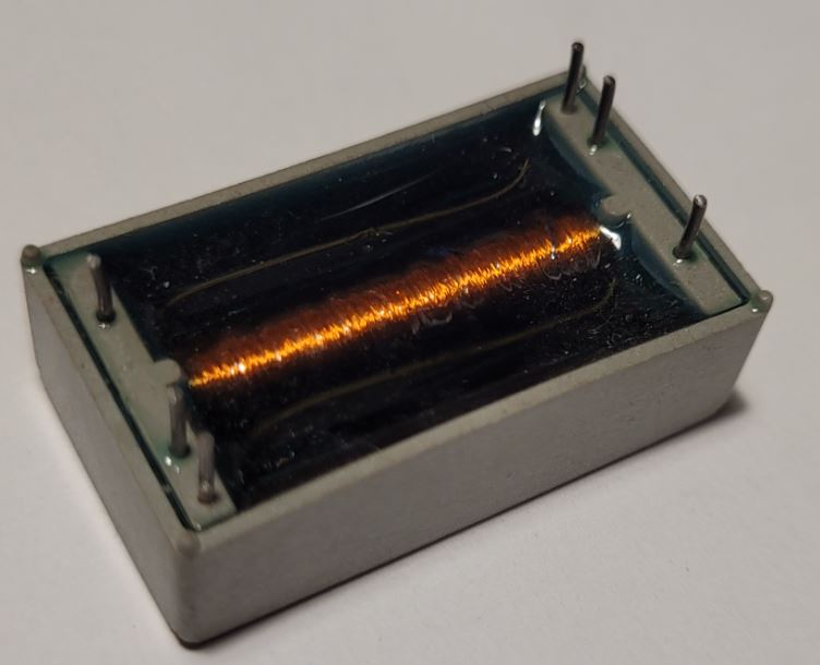

Hallo, ich suche das Gegenstück für einen Reed-Schalter, also einen Elektromagneten, der bei Stromfluss (Gleichstrom mit der Spannung von ca. 12V) ein Magnetfeld von etwa 3 Milli-Tesla erzeugt. Die 3 Milli-Tesla habe ich mit einer Handy-App am Dauermagneten gemessen, den ich ersetzen möchte. Gut wäre es, wenn die Spule, wie bei diesem Relais (siehe Foto) in einem flachen Gehäuse eingegossen ist. Alternativ suche ich einen Zigbee-Sensor, der auslöst, sobald die von mir angelegten 11,5-12V nicht mehr anliegen. Der diesen Spannungsabfall also erkennt und ich auf meinem RaspberryPi (ioBroker) einen entsprechenden Zigbee-Alarm erhalte. Ich habe einen CC2531 als Zigbee-Empfangsantenne. Habt ihr hier einen Vorschlag?

H. C. schrieb: > Daher dachte ich, dass ich ein Magnetfeld erzeuge, wenn > die Spannung anliegt und bei Abfall ist der Magnetfeld nicht mehr da und > ich erhalte eine Nachricht. Nimm doch einfach ein Relais mit Öffner- oder Wechsler-Kontakt, anstatt dir aus Magnet und Kontakt selbst ein (weniger effizientes) Relais zu bauen. Abgesehen davon ist es nicht ungewöhnlich, auf das Abfallen einer Spannung zu reagieren. Kann dein Funk-Modul das nicht schon von alleine? Um welches handelt es sich und wie versorgst du es mit Strom?

H. C. schrieb: > ich habe eine Leitung an der normalerweise 12V Spannung anliegen. Wie belastbar ist diese Spannung? Kannst du damit ein kleines 12V-Relais ansteuern? Wenn ja, dann würde ich so ein Aqua-Ding aufmachen und den Schließerkontakt dieses 12V-Relais an die Anschlüsse des Reedkontakts löten.

Warum willst du dir selbst ein reed relais basteln wenn es sowas fertig gibt? https://www.reichelt.de/reedrelais-12v-1-schliesser-mit-diode-1a-sil-7271-d-12v-p27673.html

Udo S. schrieb: > Warum willst du dir selbst ein reed relais basteln Noch absurder wird es dadurch, daß er selber ein Bild von einem Reed-Relais an seinen ersten Post angehängt hat. Nämlich ein Bild von der Unterseite eines RGK 20/2. https://www.ddr-rft-elektronik.de/relais/rgk-relais-20-1-und-rgk-20-2-relais-mit-schutzrohrkontaktsystem-tgl-32441/

Wozu dieser ganze Magnetkram? Der schaltet sowieso nicht bei verlassen Deiner 11.5-12V ab, sondern irgendwo. Einfach einen TL431 und einen Optokoppler nehmen und fertig ist die (glavanisch getrennte) Spannungsüberwachung.

H. C. schrieb: > ich suche das Gegenstück für einen Reed-Schalter, also einen > Elektromagneten, der bei Stromfluss (Gleichstrom mit der Spannung von > ca. 12V) ein Magnetfeld von etwa 3 Milli-Tesla erzeugt. Wie bereits gesagt: Der TE sucht eine Bastellösung für ein Problem, für dessen perfekte Lösung es bereits ein passendes, billiges Bauelement gibt: Nämlich ein Reedrelais. Falls die galvanische Trennung, die ein Relais bietet, nicht benötigt wird, reicht auch ein einzelner Transistor plus zwei Wider- ständen zur Lösung des Problems.
