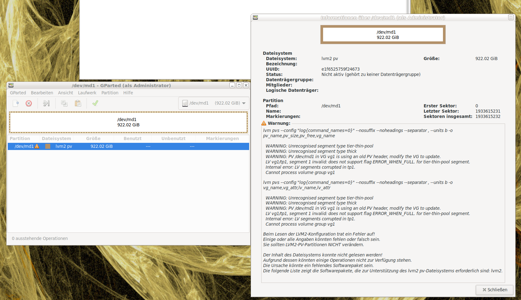

Thomas W. schrieb: > Das ist Quatsch und das weisst Du auch: Platten die in einem mdadm > (softraid) Verband zusammen sind, kannst Du einfach irgendwo anklemmen > und gut ist (selbst die Meta-Daten sind mittlerweile auf den Platten > drauf [seit ca. 15Jahren]). und wenn es ein Qnap oder Syno Speicherpool mit Thin und Thick Volume ist? Da kannste das RAID sehen, aber die Daten nicht.
ACDC schrieb: > Da kannste das RAID sehen, aber die Daten nicht. Ist doch auch egal. Die machen ja auch nur, was Linux von sich aus kann. Da sind dann halt Images drauf, die man per Loopback wieder mounten kann.
Georg A. schrieb: > Ist doch auch egal. Die machen ja auch nur, was Linux von sich aus kann. > Da sind dann halt Images drauf, die man per Loopback wieder mounten > kann. Vielleicht kannst du mir dann mal helfen, wie das geht. Das ist ein Einzellaufwerk, damit wir das RAID nicht aufbauen müssen. Anhang ist die Ausgabe von gparted. Auch mit Ubuntu komme ich nicht weiter. Ich bekomme die Datenpartition von QNAP nicht sichtbar/gemountet. Die restlichen 4 Partionen kann man mounten.
ACDC schrieb: > Vielleicht kannst du mir dann mal helfen, wie das geht. Steht doch eigentlich da. Da scheint ein altes LVM-Format drauf zu sein, was so nicht erkannt wird. Hatte ich zwar selbst noch nie, aber man kann das wohl aktuell bekommen. Wenn du da auf einer Kopie arbeitest, könnte das da gehen: https://www.linuxquestions.org/questions/linux-software-2/pv-is-using-old-pv-header-4175663434/
