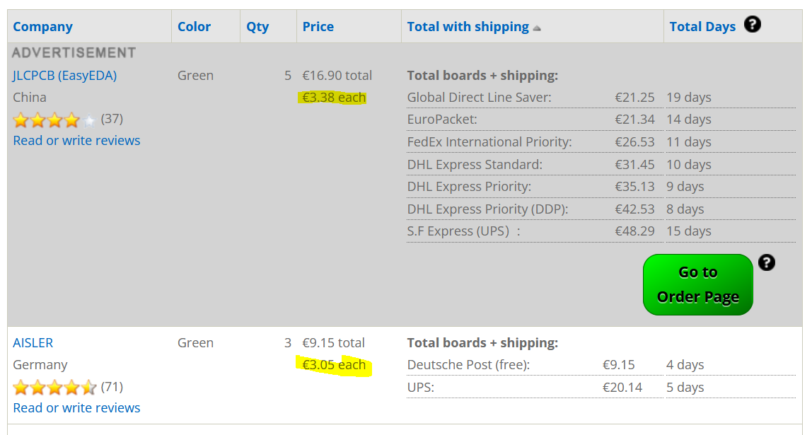

Nun mal zum Vergleich:
10 Stück ; 4 Lagen PCB (40 x 150 mm) bestückt nur mit Hühnerfutter + 1
i2c Expander
(insgesamt 64 Teile / PCB bei  9 unterschiedliche Parts)

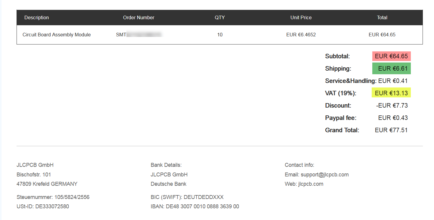

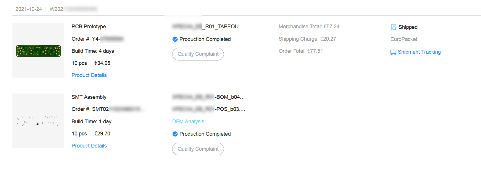

Bei JLC-PCB:
i2c Expander
Die Berechnung der Projektkosten ist bei JLC wesentlich unkomplizierter
Die reinen PCB Kosten : 10 Stück = 34,95 € ( 3,5 € / PCB)
Die  Bestückungskosten inklusive Bauteile : 10 Stück = 29,7 € ( 2,97 € /
PCB)
in Summe sind das  =  64,65 € (ohne Shipping, ohne MwSt.)
(Referenz:  Screenshots vom original  Order Hystory, invoice)

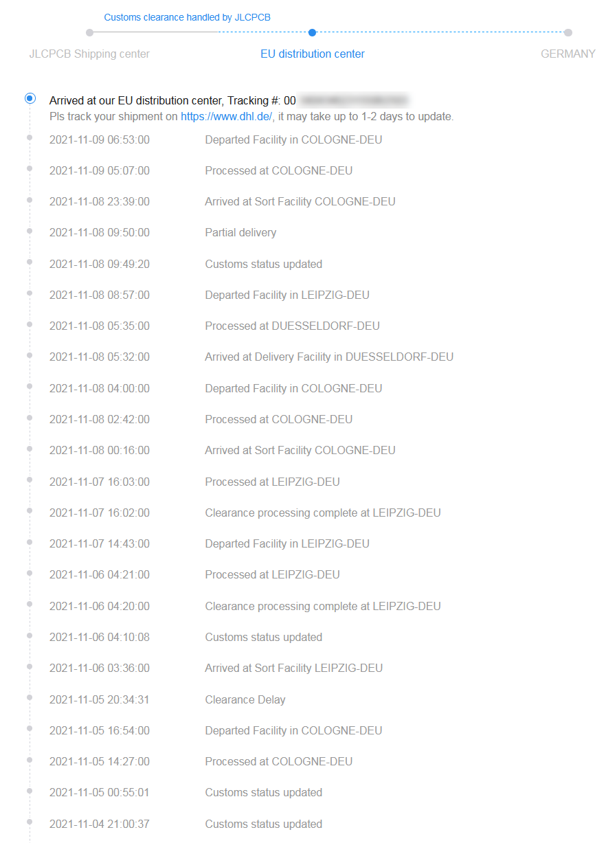

In der  Rechnung beträgt der Transport mit Europaket 6,61 € (bei
effektiven 9 Tagen Transport) *
Sogar die MwSt. wird korrekt aufgeführt.
* bei EuroPacket braucht es beim betrachten der Trackingliste gute
Nerven
(siehe Ausschnitt im Anhang, nicht jedermanns Sache) aber letztlich ist
es angekommen )

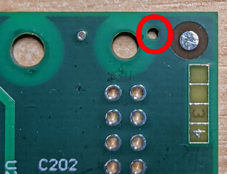

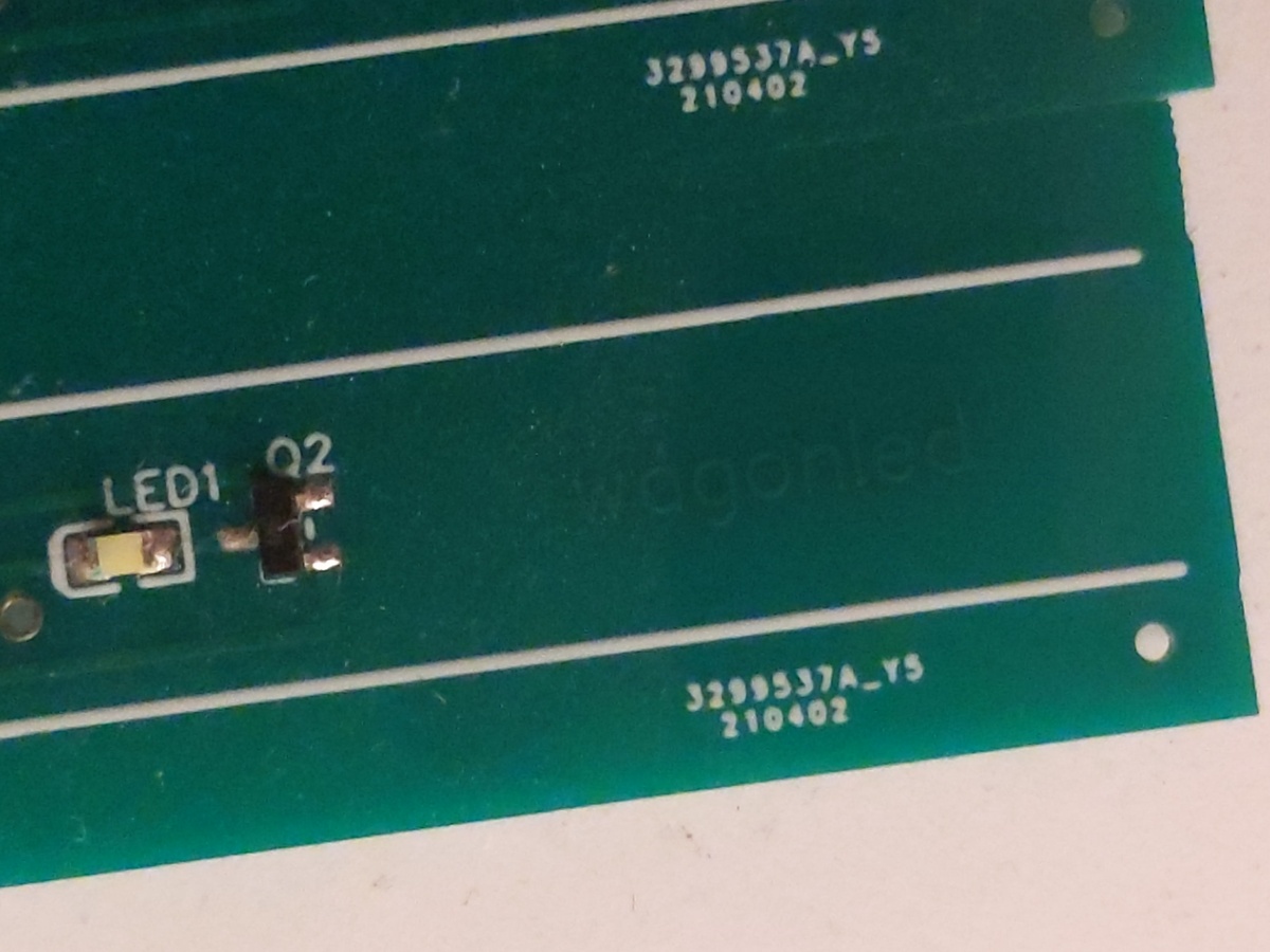

Wenn es  um Keinplatinen geht (z.b. 20 x 40 mm) tun sich hierzulande die
meisten eine ab was den Nutzen angeht (machen lassen, selbermachen
V-nute , Frässtege u.s.w.) weil es sich  sonst mit dem Stellar Stenzel
nicht ausgeht. Bei JLC alles hinfällig. Die benutzen keine Schablone zum
aufbringen der Paste sondern die bringen den Solderpatz punktuell auf
jedes Pad auf. (hat übrigens den Vorteil wenn z.B. IC nicht lieferbar
sind , einfach nicht bepaztzt wird und man muss nicht mühselig
Schablonen abdecken. Das einzige womit man einverstanden sein muss, ist
dass sie fertigungsbedingt ca. 2,5 mm große Löcher diagonal auf der
Platine platzieren. Das Ganze  geht nach meiner Recherche nur bis einer
Stückzahl von 50.
> Platine platzieren.
Die größe kann nicht stimmen. Aber sie brauchen 2 Löcher. Man KANN
wählen ob man die selbst setzt oder setzen lässt.
> Stückzahl von 50.
Richtig. Das ist manchmal blöd und man muss eben eine Bestellung
mehrmals in den Warenkorb packen wenn man mehr möchte.
von Wangoch (Gast)
stimmt, ich schätze mal die haben einen Durchmesser von 1,5 mm.

Hi Bernd,
Bei meiner letzten Bestellung bei JLC mit Europaket hatte die Ware
folgende Wegstrecke:
Shen Zhen -> Hong Kong -> Köln -> Chincinnati /USA -> Brüssel -> Köln ->
Leipzig -> Düsseldorf -> Köln (JLC Verteilzentrum Europa)
Dazwischen drin immer wieder "Clearence Delay" und "Processed".
Beim Chat-Support gibt es aber  absolut nichts zum meckern, das schein
bei Aisler manchmal nicht so gut zu laufen.

Wangoch schrieb:
> sie fertigungsbedingt ca. 2,5 mm große Löcher diagonal auf der Platine
> platzieren
Nein, die sind ca. 1mm gross!
Seltsamerweise braucht es scheinbar nicht immer Löcher...
Gruss Chregu

von Zero V. (Firma: Angestellter/Freelancer) (gnd)
2 Lagen, 50x50mm, 3 Stück, ENIG Oberfläche
Allerdings hast du jetzt nur die Boards, keine Bestückung.
Für die wiederum wäre es sinnvoll, den Preis als 16,90 vs. 9,15 für
ein Board anzusetzen, denn das ist typisch das, was man wohl für einen
Prototypen braucht. Die anderen 2…4 Stück landen im Schubkasten,
bezahlen musste man sie trotzdem.

308,70 € - 64,65€ = 244,05 € = "Preisdifferenz von wenigen Euros"
Im Altium Universum mag man das anders sehen, aber für Hobbyisten und
Kleinunternehmen sieht das ein klein bisserl anders aus.

Christian M. schrieb:
>> platzieren
Anbei ein Foto einer aktuellen, bei JLCPCB hergestellten und bestückten
Leiterplatte. In der Mitte des roten Ovals befindet sich eines der
beiden durch JLCPCB gesetzten Transportlöcher. Man sieht insbesondere im
Vergleich zu den Bohrlöchern der Stiftleiste, dass sie ca. 1 mm
Durchmesser haben.
Die Passermarke stammt von mir und wird nicht von JLCPCB benötigt. Nur
für den Fall, dass ich Leiterplatten mit identischem Layout anderweitig
bestücken lassen sollte, habe ich die Passermarke und die
Lagenkennzeichnung vorgesehen.
Für die Bestückung des ganzen Fertigungsnutzens (mit etlichen
Leiterplatten für unterschiedliche Kunden) werden sicherlich
Transportlöcher auf dem Nutzenrand verwendet, die für den Kunden eh
nicht sichtbar sind. Daher kann ich mir vorstellen, dass sie nur für den
Transport während bzw. nach der Vereinzelung der bestückten Baugruppen
verwendet werden, vielleicht auch noch für die mehr oder minder
automatisierte Verpackung.
Auffällig ist, dass die Baugruppen sehr ordentlich verpackt sind, d.h.
in Blasenfolie eingerollt und dort mit Trennstreifen aus ähnlichem
Material versehen. Diese Streifen sind passend zugeschnitten, was
sicherlich nicht manuell von irgendwelchen Menschen gemacht wird. Nun
ist die Frage, ob das eigentliche Zusammenrollen durch Menschen oder
ebenfalls automatisch geschieht. Sehr kleine Baugruppen sind zudem in
Gruppen auf Kreppband geklebt. Möglicherweise werden die Transportlöcher
auch erst für die Verpackungsmaschine benötigt oder für die Übergabe von
der Vereinzelungs- an die Verpackungsmaschine.
Bei unbestückten Leiterplatten werden die Transportlöcher nicht
benötigt.
> benötigt.
Im Prinzip stimme ich deinen Beitrag zu.
Das mit den 1mm Löcher könnte aber eine andere Bewandtnis haben. Ich
hatte neulich kleine Platinen mit der Größe 20x40 mm in der Cue auch mit
Bestückung. Ich hatte dann mit denen ziemlich lange rumgechattet ob sie
nun einen Nutzen brauchen oder sie einen machen. Nach dem die immer den
Kopf nicken, hätten sie den auch anstandslos gemacht . Es braucht aber
Keinen !! die brauchen auch kein Stenzel (schon gleich 3 x nicht eine
Stellar Stenzel :-)) die Erklärung wäre , dass diese Boards auf auf eine
Träger mit ca 1mm bolzen aufgesteckt werden sodass sie wie ein Nutzen
gehandelt werden können - wäre doch eine Erklärung oder. Die Lötpaste
wird e punktuell aufgetragen (wie beim Bestückungsautomat) wie bereits
weiter oben erwähnt geht das ganze aber nur bis zu einer Stückzahl von
50.
Jlcpcb hat mir geschrieben, dass die Löcher für den Bestückungsautomaten
sind.
1mm kommt hin. Aber ggf. haben die nicht nur unterschiedliche
Bestückungslinien, sondern lassen vielleicht auch in unterschiedlichen
Fabriken fertigen.
> sind.
Da geht meine Vermutung in die richtige Richtung , weil irgend wie
müssen die Dinger ja im Bett des Automaten festgehalten werden,
besonders die Briefmarken Platinen.

Andreas S. schrieb:
> dass sie ca. 1 mm
> Durchmesser haben.
Gerade beim Bestellen gesehen:
"Typically, we will add two tooling holes of 1.152mm diameter on
opposite corners of PCB, the holes are used to separate the PCB after
SMT assembly process. If you want to add the tooling holes to the
specific location, please follow this instruction to design and select
the "Added by Customer" option."
Gruss Chregu
von Wangoch (Gast)
Das macht eigentlich wenig Sinn. Dabei bleibt immer noch die Frage
offen, wie die z.B kleine Briefmarken-Platinen im Bestückungsautomat
fixeren.
Was ich fast glaube ist, dass die Platinen erst hinterher nach dem
Bestücken gefräst werden, zumal die nur einseitige Bestückung anbieten
oder zulassen. Bei der Bestellung verlangen sie definitiv keinen Stenzel
und keinen Nutzen !

Ich sehe den Widerspruch nicht - das ist doch genau die Übersetzung von:
> "[...]the holes are used to separate the PCB after
> SMT assembly process.[...]"
"Die Löcher werden benutzt, um die Platine nach der SMD-Bestückung zu
zerlegen"
Ob das stimmt, weiß ich nicht - die Einzelschritte und ihre Reihenfolge
beim Tracking einer Bestellung sehen anders aus, aber das muss ja nichts
heißen - das sind ja allgemeine Image-Videos und keine Live-Aufnahmen
meiner Platine.
MfG, Arno
von Wangoch (Gast)
> zerlegen"
Das lass ich mir bei eine Perforation mit Löchern eingehen , aber bei 2
Löcher?
So ist es.
Man ist halt geneigt zu mutmaßen weil's keine (für mich) schlüssige
Erklärung gibt.

von Karl (Gast)
Ich denke 2 Löcher werden zur Positionierung reichen, da braucht es
keine Perforation.
> keine Perforation.
Guten Morgen Herr Karl,
Es ging um das hier und nicht ums Positionieren!
Die Vermutung mit der Positionierung , kam eigentlich von mir siehe
weiter oben.
> fixeren.
Doch, genau so ist es sinnvoll, wie auch in meinem obigen länglichen
Beitrag ausgeführt. Für die Bestückung muss immer ein geeigneter
Transportrand vorhanden sein, d.h. meist in Form des Nutzenrandes. Und
die Baugruppen werden auch nicht einzeln bestückt, sondern nutzenweise.
Im Falle von Poolfertigungen wie bei JLCPCB bedeutet das ggf. auch, dass
mehrere unterschiedliche Baugruppen verschiedener Kunden gleichzeitig
auf einem Nutzen bestückt werden. Nicht die Leiterplattenfläche ist
hierbei der begrenzende Faktor, sondern vor allem die Anzahl an Feedern
auf dem Bestückungsautomaten. Ggf. läuft der Bestückungsnutzen dann eben
durch mehrere Bestückungsautomaten, natürlich ohne zwischenzeitliches
Löten.
Die Leiterplattennutzen sind schon vorgefräst und werden durch Stege
zusammengehalten. Nach der Bestückung erfolgt die Vereinzelung durch
sog. Nutzentrenner. Diese gibt es als Handwerkzeuge, Rollmesser ähnlich
wie bei Papierschneidemaschine, oder eben auch mit Fräsern. Bei der
Poolfertigung sehr unterschiedlicher Baugruppen kann man natürlich nicht
mit dem Rollmesser arbeiten. Ebenso ist relevant, ob die Leiterplatten
schon von vornherein durchgefräst (englisch: milled) oder nur geritzt
(englisch: v-score bzw. scored) sind. Ein geritzter Nutzen ist natürlich
während der Bestückung deutlich stabiler, hat aber nach dem Vereinzeln
leicht ausgefranste Schnittkanten, was man ja an vielen
Großserienleiterplatten auch sieht.
Bei meinen aktuellen Leiterplatten von JLCPCB kann ich die Reste der
Stege an allen vier Kanten fühlen und bei sehr genauem Hinsehen auch
erkennen. Sie sind mit ca. 12 mm auch recht breit; zudem sind Frässpuren
zu erkennen. Daher gehe ich schwer davon aus, dass JLPCB eine Fräse als
Nutzentrenner verwendet.

Was soll der Hersteller mit einer Perforation? Das sind keine
Briefmarken.
Die zwei Löcher dienen zum Transport der vereinzelten Baugruppen. Der
Leiterplattennutzen und/oder Bestückungsnutzen hat eigene, größere
Transportlöcher, die man als Kunde natürlich nicht zu sehen bekommt. Bei
Multilayern kommen auch noch weitere Löcher zum Ausrichten des
Lagenstapels hinzu.

Das scheint tatsächlich zu stimmen. Mit bloßem Auge konnte ich nichts
erkennen auch nichts fühlen. (nicht jeder hat eine feinfühlige
Sekretärin zur Hand ;-);-)
Unter dem Mikroskop aber sehr wohl! Da werden anscheint Stege weg
gefräst (oder gelasert ??).
Wenn dem so ist dann verstehe ich nicht, dass man das nicht hinterher in
EINEM Arbeitsgang fräsen kann- die werden schon ihre Gründe haben.

Da hat JLCPCB tatsächlich noch ne Baustelle. wenn man sich die Ellen
langen  Trackinglisten anschaut (z.B. von Europaket) da bekommt man den
Eindruck die Pakete gehen alle mal auf "Carl Gott" Tour - "Einmal um die
ganze Welt" ;-) wenn man dann liest dass mein Paket in Cincinati
"processed" wird, da wird man schon etwas nervös. Hingegen Zoll und MwSt
scheint zu funzen.
1. Das Vorfräsen bis auf die Stege gehört noch zur
Leiterplattenfertigung, d.h. der Bestücker bekommt einen vorgefrästen
Bestückungsnutzen geliefert. Das Vorfräsen erfolgt in demselben
Fertigungsschritt wie das Bohren nicht nichtdurchkontaktierten Löcher.
Hierbei wird ggf. auch nicht ein einzelner Nutzen bearbeitet, sondern
ein Stapel von z.B. 3-6 Nutzen.
Bei JLCPCB kann man Vielfache von fünf Leiterplatten bestellen. Das
deutet sehr darauf hin, dass immer Fünferstapel gleichzeitig gebohrt und
gefräst werden. Hierfür kommen natürlich normale Bohrer/Fräser mit
Rechtsdrall zum Einsatz, die die Späne auf die Oberseite transportieren,
wo sie dank planer Oberfläche sofort abgesaugt werden können.
Das Nutzentrennen gehört hingegen zur Bestückung.
2. Mehr Frässtrecke bedeutet mehr Frässpäne. Vor der Bestückung sind
diese noch einfacher zu entfernen, da die Absaugung direkt auf der
Oberfläche erfolgen kann. Nach der Bestückung könnten sie sich leichter
an den Bauelementen absetzen.
3. Der vor dem Vereinzeln vorhandene Frässchlitz ermöglicht bei der
Nutzentrennung die Verwendung eines Fräsers mit Linksdrall, der die
Späne nach unten transportiert, so dass sie dort direkt abgesaugt werden
können. Oder ggf. wird die Baugruppe von der Rückseite mit Rechtsdrall
gefräst.
4. Das Vereinzeln der bestückten Nutzen kann nicht im Stapel erfolgen,
sondern nur einzeln. Somit ist die Maschinennutzung entsprechend teurer,
so dass man natürlich nur eine minimale Frässtrecke zurücklegen will.
5. Bei der Poolfertigung mit sehr untschiedlichen Designs wird der
Hersteller auch unterschiedliche Aufteilungen von Kupferflächen haben.
Sehr asymmetrische Kupferverteilung führen zum Verbiegen der
Leiterplatten beim Lamieren und später beim Reflow- bzw.
Dampfphasenlöten. Durch die Stege kann man das in gewissem Maße
kompensieren.
