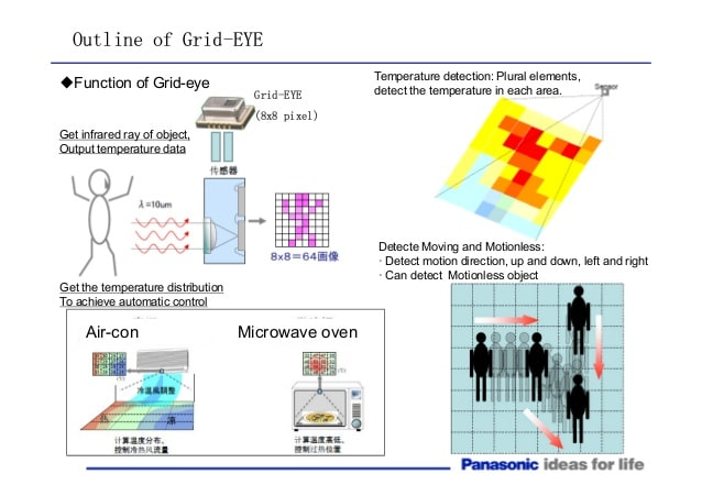

Ich würde dies mit einem GridEye realisieren. Das erfasst dann die Leute im Wartezimmer. Oder wie die Leute durch den Flur zum oder vom Eingang kommen. GridEye wurden eigentlich genau für das erfunden, Personenzählung und Detektion. Wir haben schon solche Personen-Zähl-Anlagen gebaut. Für Flughafen, Toiletten usw, Arbeitet sehr zuverlässig und zählt auch keine Beine oder Taschen usw. Bild quelle Panasonic

M. Beylich schrieb: > Renzo schrieb: > >> Mit einem Sensor von Xovis liesse sich diese Aufgabe ziemlich einfach >> lösen: > > Ich habe mir das mal angesehen. Sieht gut aus und macht genau das, was > es soll. Leider habe ich keine Preise gefunden, nur den Hinweis auf ein > Schweizer Unternehmen. Und da fürchte ich, wird das Salz teurer als die > Suppe. Dann eben doch dieses "GridEye-Ding". Ich denke, wenn du die Ein-/Austritte zuverlässig zählen willst, kommst du ohne Drehkreuz oder ähnliches nur mit teuren Lösungen ans Ziel. Denn diese Aufgabe ist definitiv nicht trivial. Direkt die Anzahl der Anwesenden zu erfassen, dürfte eher möglich sein - z. B. mit diesem Sensor von Panasonic kann ich mir das schon vorstellen.
Renzo schrieb: > Dann eben doch dieses "GridEye-Ding". Ja dazu gibt es sogar von Panasonic APP die auf die wünsche aangepasst werden können. Und man lese und staune, sogar für ARM und Arduino. Ja sogar ein Designkit mit ARM Prozessoren. Wir lösen das allerdings mit einem MSP430 mit integriertem LEA Coprozessor, da geht die Erkennung ganz flott vom stapel. Man kann sogar feststellen ob Kind oder Erwachsener(Zumindest von der Größe) was nicht immer 100% Trifft, da Erwachsene manchmal kleiner sind als Kinder. Ein weiterer Vorteil dieses Verfahrens ist, man sieht auch grad ob die betroffene Person Fiber hat oder nicht, da die Auflösung bei gut einjustiertem System 0,1° ist. Man hat dann auf der Software auch die Daten als Diagramm und kann feststellen wie oft sich die Personen bewegt haben usw. Zur zeit arbeiten wir an einem Projekt um in Schwimmbäder Personen im Bad zu lokalisieren die ev Hilfe brauchen. Wie schon geschrieben ist eine Zählerapplikation damit möglich und auch schon umgesetzt. Nur ist dies nicht für "Lau" zu haben , da die Technik schon etwas mehr kostet.
Hallo Patrick, mach bitte mal genauere Angaben, was wo und wie. Dann kann ich mehr damit anfangen.Ich bin weder zeitlich noch fachlich in der Lage, mit den im Internet zu findenden Bauteilen was Konkretes anzufangen.
Ich denke, es gibt primär 2 Probleme, zumindest wenn man aus einer Momentaufnahme die Anzahl Personen bestimmen möchte: Problem 1: Du benötigst einen Algorithmus, welcher zuverlässig aus einer "Heat Map" die Anzahl Personen bestimmt. P2: Für mehr Auflösung, bzw. grössere Abdeckung musst du mehrere Sensoren quasi zu einem virtuellen Gesamtsensor zusammensetzen. Wenn du also auf Sensor-A und Sensor-B eine Person siehst, musst du irgendwie entscheiden können, ob dies 2x dieselbe Person ist oder nicht. Offenbar hat Patrick dafür eine Lösung entwickelt. Die Frage wäre vermutlich, ob und falls ja wie er diese verkaufen würde.
