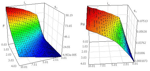

von Tobias (Gast)
hoffe die Frage wird nicht nerven.
Habe natürlich davor schon gegoogelt, keine Antwort gefunden.
Ich habe ein Beispielbild eingefugt.
Es gibt 3 bekannte Eingangsgrößen, daraus soll ein Wert ermittelt
werden.
Sowas wird immer in den Motorsteuergeräten als verschiedene Kennfelder
benutzt.
Wie verarbeitet man sowas mit dem uC?
Mir ist bekannt, dass hier interpoliert wird. Bei 2D Matrix ist das
schon mit einem nicht unerheblichen Rechenaufwand verbunden. Kommt noch
eine Eingangsgröße dazu, dann wird es ganz schön bunt.
Kann leider keine genaueren Angaben machen, weil es noch nichts
feststeht.
Danke für die Hilfe
von Maxe (Gast)
Dein angehängtes Kennfeld hat doch nur zwei Unabhängige
(=Eingangsgrößen).

von Tobias (Gast)
>Ein Controller für eine Motorsteuerung sollte eigentlich genug Speicher
>für sowas haben...
Es hat nichts mit Motorsteuerung zu tun. Ich weiß nur, dass dort sehr
viel mit solchen Kennfeldern gearbeitet wird.
>Vielleicht ist die Anzahl der Dimensionen noch geheim
Es ist an sich Nichts geheim, aber das Konzept steht noch nicht fest.
Ich versuche das aktuell in meinem Kopf zu sortieren.
>(=Eingangsgrößen)
Ja, tut mir leid. Habe das Beispielbild nicht genau angeschaut, gleich
das erste genommen. Es werden aber 3 Eingangsgrößen sein.
Da das Ganze bei mir in keine Richtung linear ist, kann ich keine Formel
programmieren. Muss schon eine Art lookup Tabelle benutzen und die
Zwischenwerte rechnen.
Werde versuchen die Stützstellen äquidistant zu machen. Je nach
Möglichkeit.
Ich frage mal so frech, gibt es ein Programmierbeispiel dafür?
Will das Rad nicht neu erfinden, konnte aber mit eigener Kraft Nichts
Brauchbares finden.
Vielleicht falsch gesucht.
