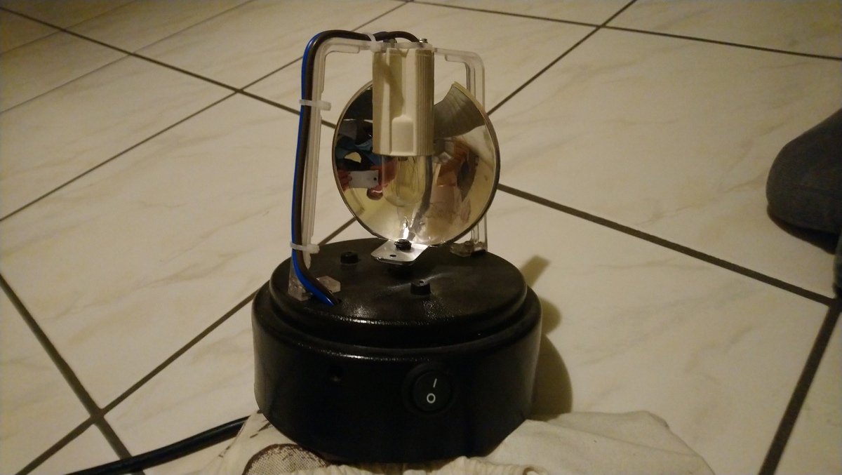

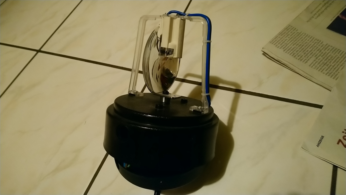

Und zwar habe ich ein Leuchtturmmodell und darin eine Rundumleuchte
solche Baumarktausführung mit 230 V anschluss.
Die dreht sich jedoch viel zu schnell, wie kann ich die Geschwindigkeit
des Motors und damit des Reflektorspiegels deutlich runterregeln ohne
das die Lampe ebenfalls gdimmt wird
 evtl. mit Potentiometer arbeiten ? Ich habe es schon mit einem
vorgeschalteten Dimmer ausprobiert aber das verringert sich die
Geschwindigkeit kaum außerdem dimmt er gleichzeitig die
Lampe.Wohlmöglich das Lampe und Motor inn Reihe geschaltet sind ?

Kannst Du ein Foto zeigen von außen und innen?

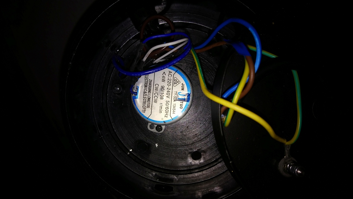

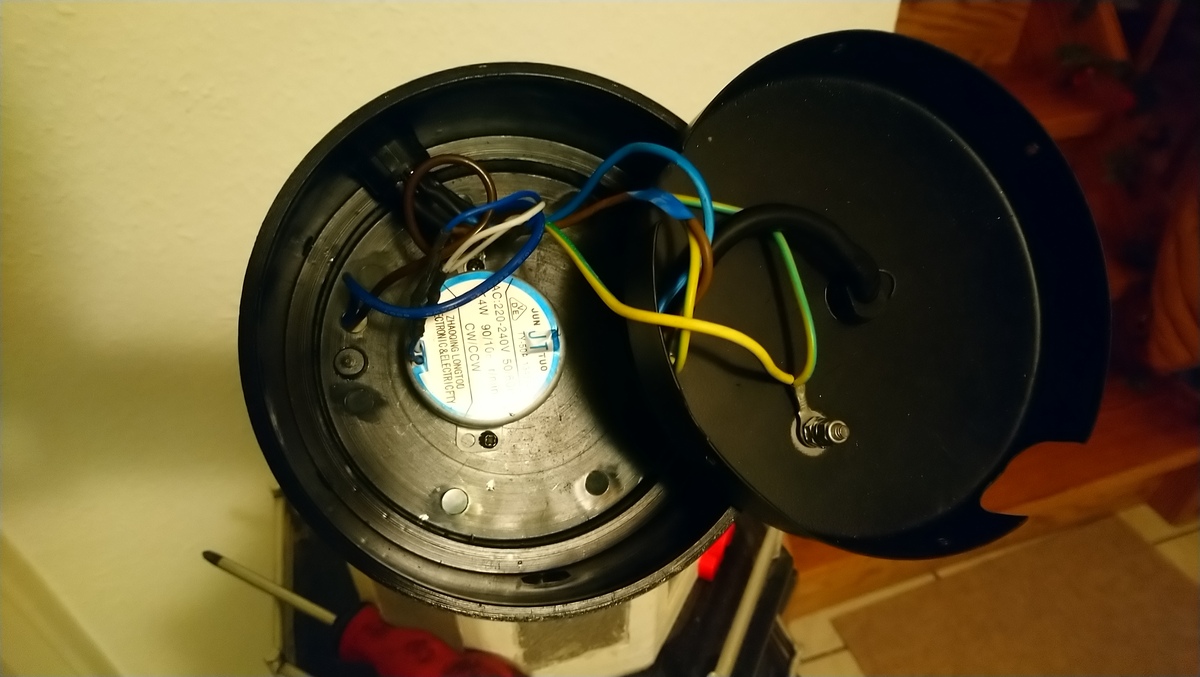

von T. N. (Firma: privat) (kalte_feut)
Hallo Leute,
habe das Ding mal aufgeschraubt, und der Motor hat wohl eine begrenzte
Drehzahl von 90-100 r/min und scheint ein
Synchronmotor zu sein (siehe Foto).
Also habe ich wohl eine Niete gezogen oder wie kann ich das Ding
trotzdem nutzen, vlt hat ja jm. eine Lösung.
Will nicht schon wieder etwas neu kaufen und Müll produzieren.
Vielen Dank wenn jm. eine Lösung weiß
Grüße
kalte feut

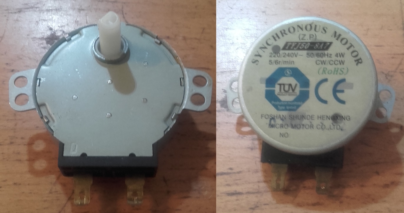

Mikrowellen-Tellermotor. 5-6 U/min. statt 90-108. Dürfte gleiche

von Manfred (Gast)
90/108 Upm gegen 50/60 Hz passt genau, der folgt der Netzfrequenz.
Den einstellen zu wollen erfordert viel Aufwand, heißt wohl
Frequenzumrichter.

ein µ~~ Motor sieht schonmal sehr ähnlich aus,
hat schon mal den gleichen Durchmesser wie es aussieht.
nur wie da genau die Welle angeordnet ist?
von 2aggressive (Gast)
Den Bildern nach zu urteilen sollte auch der Einbau eines Getriebes
recht einfach durchführbar sein, dies erscheint mir als Lösung besser
geeignet als ein neuer Motor.

von Helge (Gast)
redets kan schmarrn. Mikrowellen gibt beim Schrott. Deckel (Unterseite)
auf, Motor mitnehmen, einbauen.
aber aufpassen, es gibt Wellen, in denen die Motoren
nur für um die 30Volt ausgelegt sind.
Die Biester sehen täuschend gleich aus ;-)
Der Trafo dafür ist in diesen Geräten dann der Ventilator-Motor
Hallo Leute,
vielen Dank für eure regen Beiträge das hat mir sehr geholfen
So ich habe den neuen MikrowellenMotor eingebaut und er funktioniert,
die Umdrehungsh´geschwindigkeit des Reflektorspiegels ist soweit
ziemlich realistisch.
Einzig und allein brummt der Motor etwas und wird etwas wärmer, aber
nicht weiter störend eben ein billiger Chinamotor.
